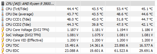

theking25 schrieb:
Also sind die daten von RM 100% richtig ?
HWiNFO ist besser, hat alle wichtigen Sensoren und du kannst sie so kompakt ordnen wie du willst.
Ich hab es so, fehlt nur Chipset Temp, der ist gerade nicht im Bild.
Für die Spannung willst du CPU Core Voltage (SVI2 TFN).
Was soll ich sagen da passt ja nichts zusammen.
Pass doch bei HWiNFO. 1.2V im Idle und etwas weniger mit Vdroop.
RM liest nur die eingegeben Werte im BIOS ab, nicht die realen.
Also ist die spannung konstant und nicht wie im RM angegeben.
Auch HWinfo ist da nicht der Weißheit letzter Schluss,
nach den Messungen von Roman mit seinem Oszill liegen an einem abgeschaltetem Kern 0,02v oder sowas an, wenn ich mich recht erinnere und nicht 0,9
Nur dass das HWinfo nicht messen kann. Das bekommt seine "Informationen" ja auch irgendwo aus einer API.
Wahrscheinlich wird "die Wahrheit" irgendwo in der Mitte liegen.

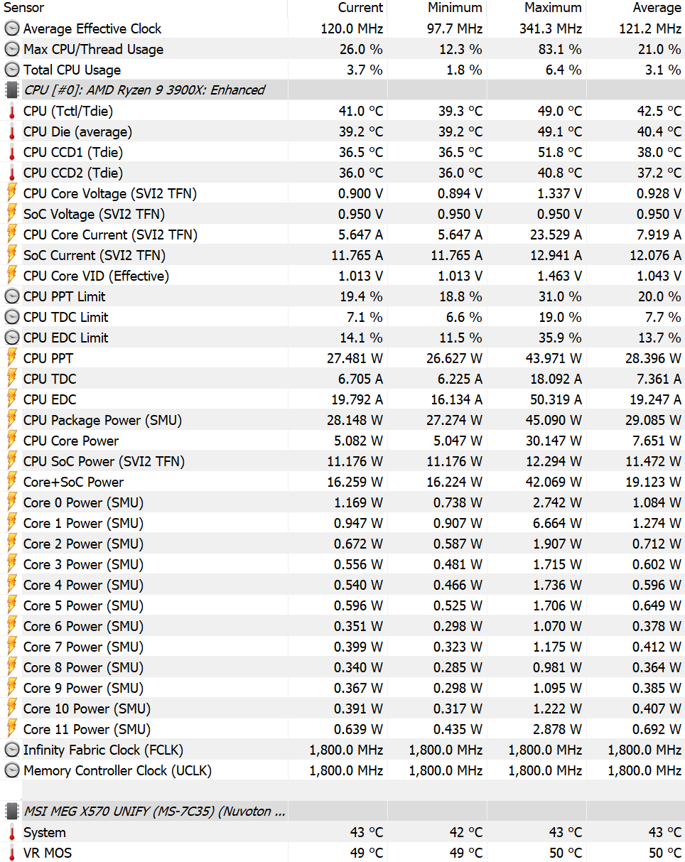

@HisN
Das HWinfo es nicht richtig auslesen kann stimmt so nicht wirklich, nur schaltet Ryzen zu schnell um es korrekt anzuzeigen.
Und jeder Zugriff löst den Sleep und somit die 0.2v auf und er geht auf den low load State von 0.9v.
Habs mal forciert um zu schauen ob es klappt.
Siehe screens.

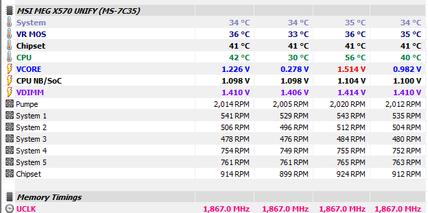

Beim Board unter VCore ist es sogar noch genauer, als unter dem CPU-Reiter oder unter svi2 (die Sensoren vom Unify sind da echt klasse)
Sobald ein Auslesetool in Benutzung ist, sind allerdings die 0.2v kaum noch zu erreichen, da jedesmal ein Zugriff erfolgt.
