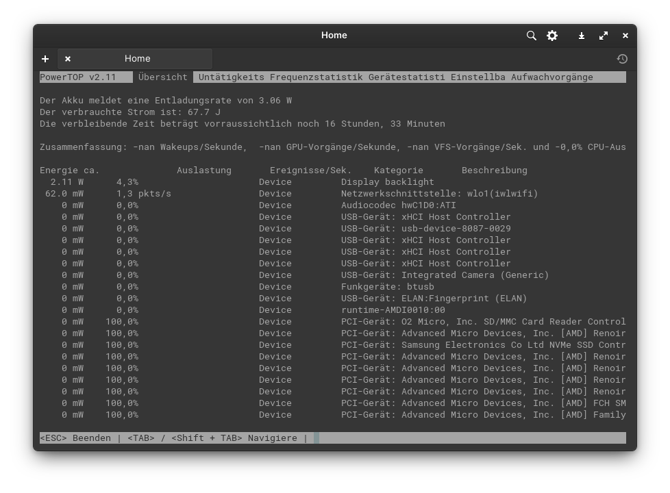

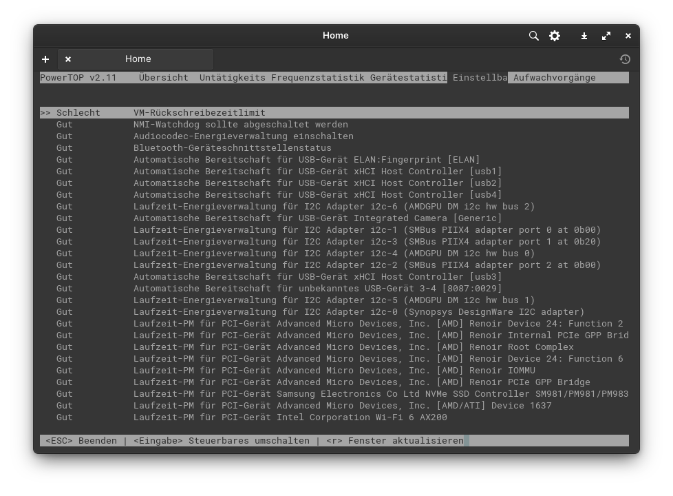

Der Virt-Manager pfuscht da ein wenig mit rein. Wie du siehst frisst das Display 2,11W von den 3W.
Ich sagte ja, genau gleiches Model, gleiches Display etc. Meine Angabe sind ja die Watt Differenz.
Nach der Rechnung verbraucht die CPU ja dann sogar dreimal soviel wie der i5 oder noch mehr..
