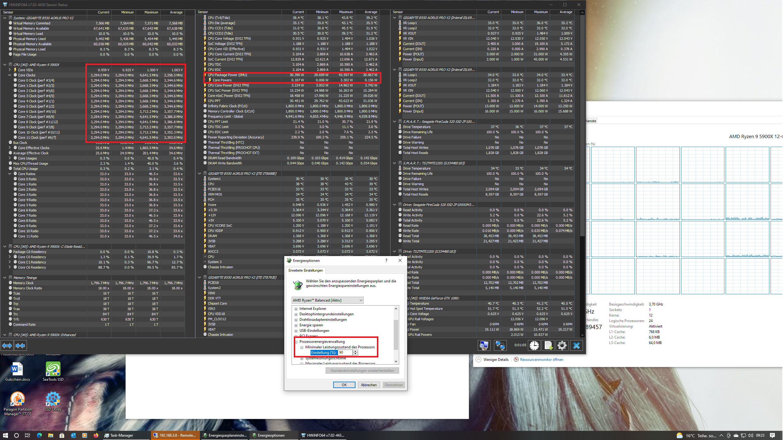

Taktet dein Ryzen denn im Idle runter? Ich musste bei allen, die ich hatte (1000, 2000, 3000, 5000) bisher nachhelfen, und in den Ernergieeinstellungen den Minimalen Leistungszustand auf 5% setzen. Beim Chipsatztreiber dabei liegenden Energieprofil steht da 90% und die CPU ist praktisch immer auf höhren Taktraten im Idle unterwegs.

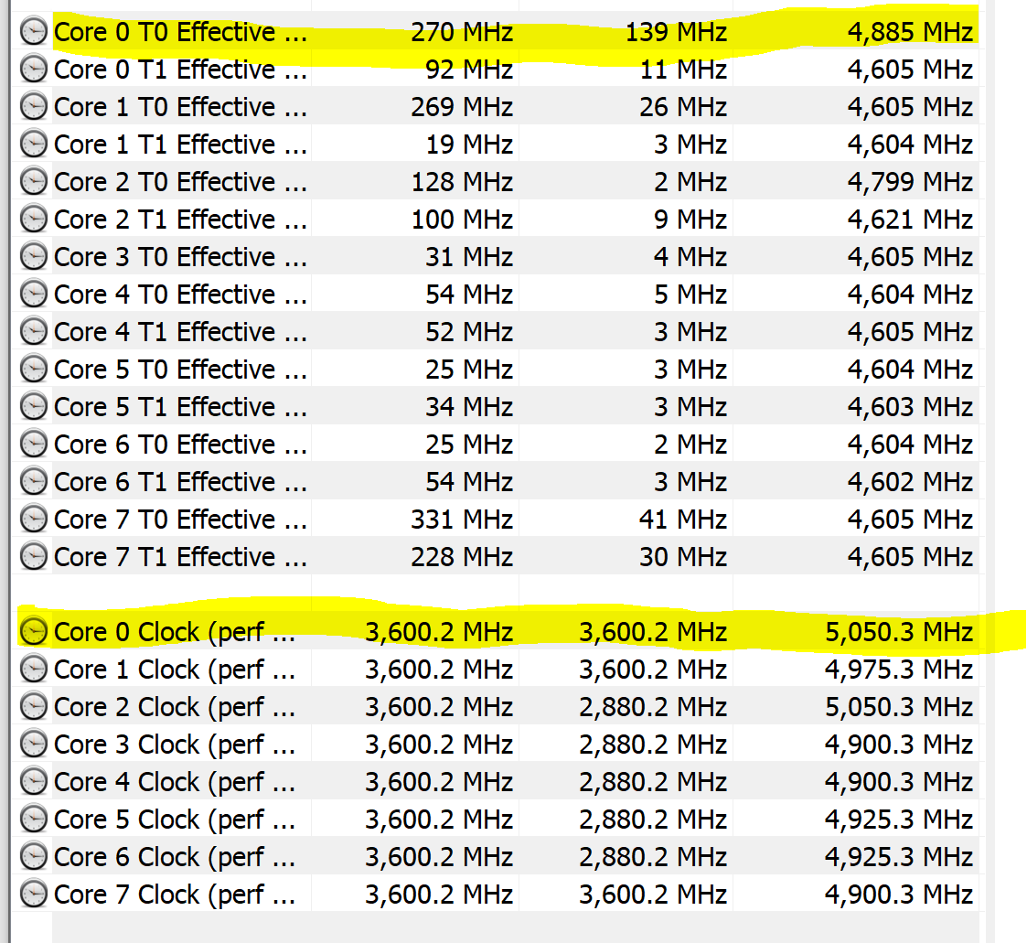

Für beide Screenshots habe ich direkt hinter einander mit geändertem Minimalem Leistungszustand im Idle laufen lassen. Jewweils 70 Sekunden. Zwischen jedem Test habe ich HW Info geschlossen und neugestartet. Achtet mal auf die Average und Minimalwerte. Die 5% von vorhin waren noch bei meinen früheren 8-Kernern passend. bei dem aktuellen 12 Kerner muss ich noch weiter runter mit dem Minimalwert.

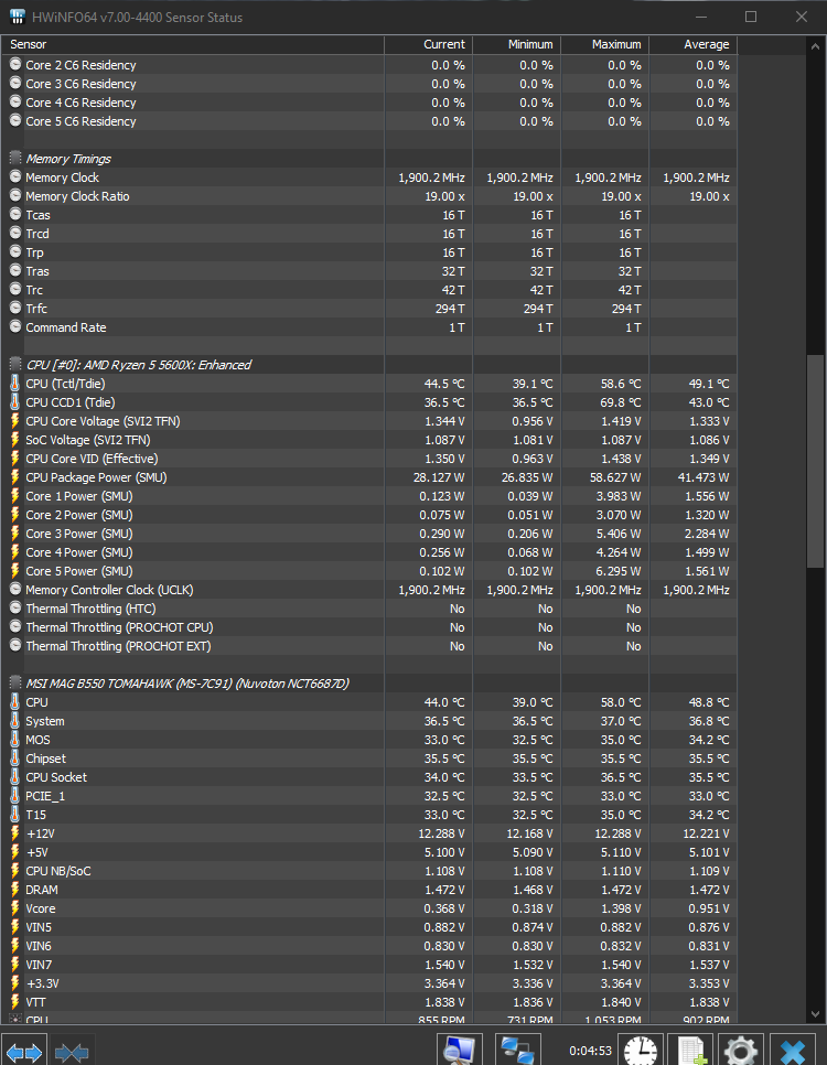

aut dem Tool "HWMonitor" sinkt der CPU "Power Package" Verbrauch auch im Idle nie unter 26W
ist bei mir auch so
Das in HWInfo sind errechente Werte und hängen Massiv von den Mainboards ab.

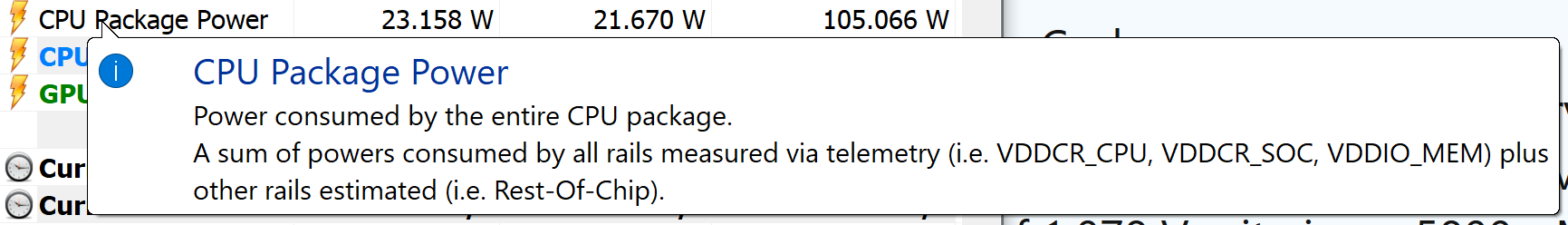

Laut CB Test verbraucht deren System mit Ryzen 5600x auch ca 50W. Laut dem Tool "HWMonitor" sinkt der CPU "Power Package" Verbrauch auch im Idle nie unter 26W (ist das normal?).

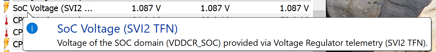

Die Package Power ist nicht nur die CPU Cores (das ist der SVI2 TFN Sensor in HWinfo) an sich, sondern auch Memory Controller, Cache, usw.
Die CPU Core Watt kannst du z.B. mit dem Curve Optimizer und/oder angepassten PBO Limits (PPT, TDC, EDC) "drücken", unter Last. Im Idle solltest du versuchen, die SOC Spannung so weit wie stabil abzusenken. Meine z.B. steht auf 1.079 V mit einem 5800x. Mit niedrigerer SOC Spannung sinkt der Idle Verbrauch.

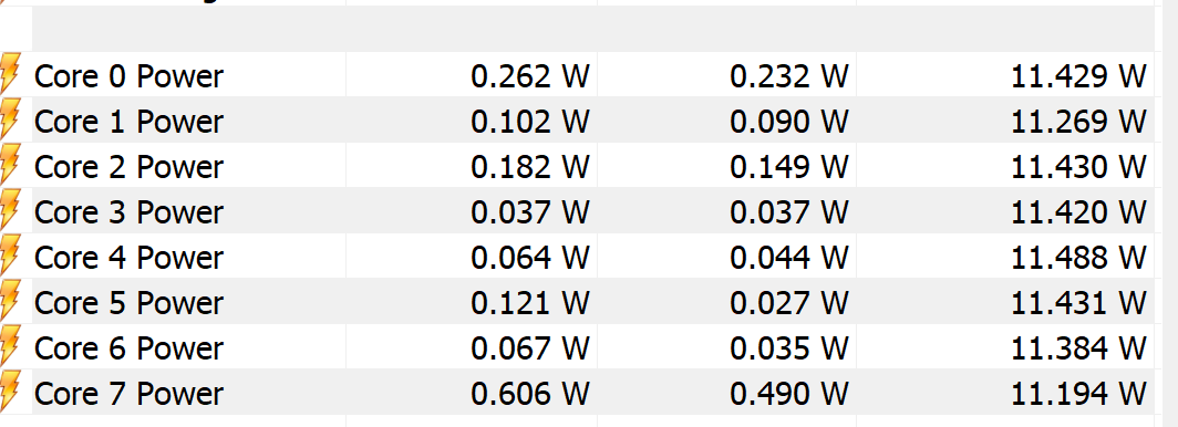

Letztlich kannst du eigentlich sehr einfach überprüfen, ob sich im Idle deine CPU Kerne korrekt schlafen legen oder nicht. Schau in HWInfo die Watt pro Kern an, alle Kerne mit 0,0x Watt sind im Deep Sleep. Kerne mit 0,1x im idle (grob formuliert).
Du solltest hierfür aber nicht die "Perf Clock" Werte heranziehen, sondern die "Effective Clock".
Das Problem mit der Perf Clock ist, dass diese den letzten Wert VOR (!) dem Parken des Kerns anzeigt, und nicht den aktuellen Takt der tatsächlich anliegt. Deshalb steht auch immer ein relativ hoher "Perf Clock" Wert bei modernen CPUs (vor dem "schlafen" der Kerne), und in der "Effective Clock" sieht man, die Kerne idlen / sind geparkt.
