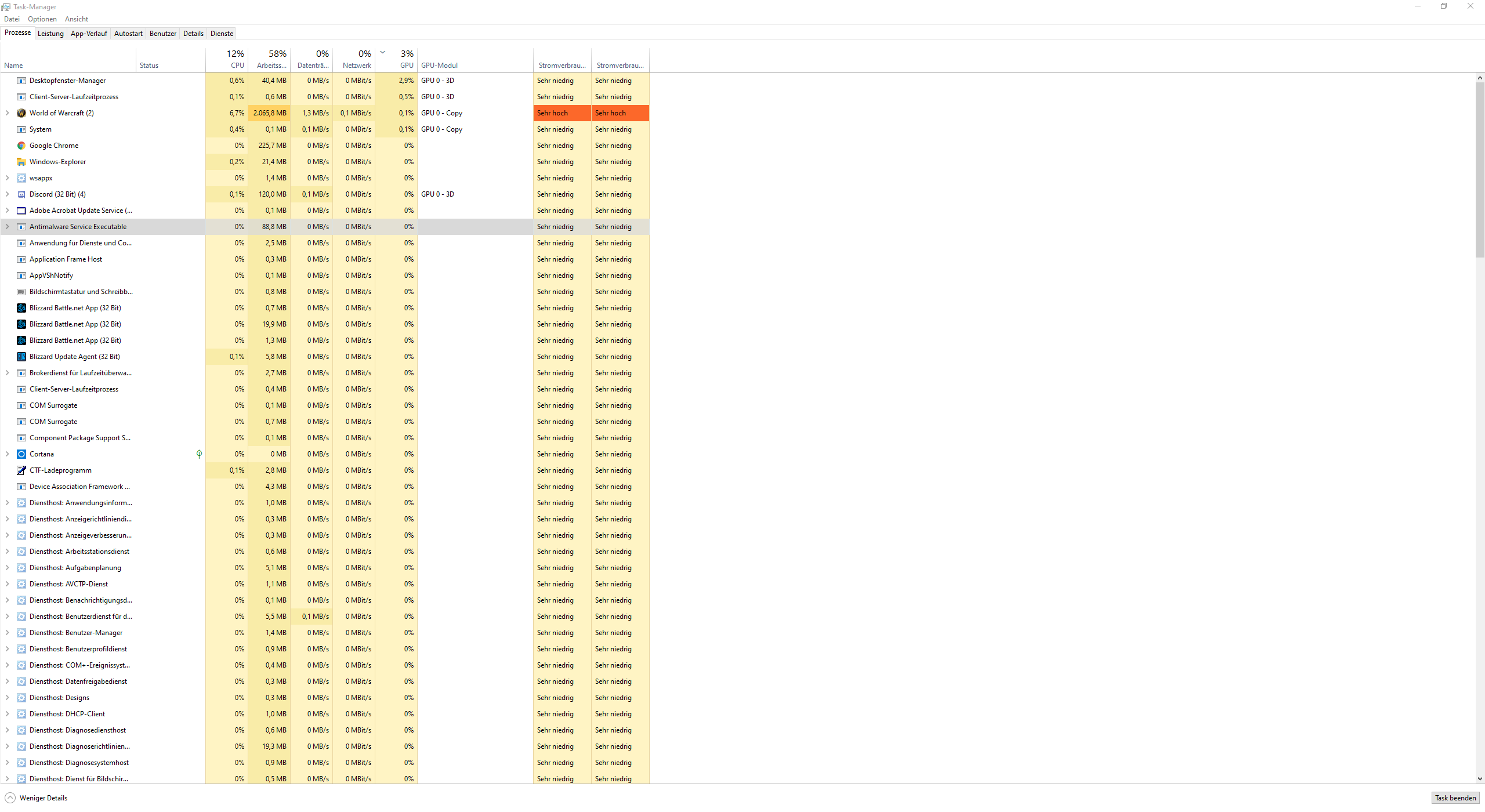

Screenshote mal den Task-Manager und sortiere nach Spalte GPU wie hier:
