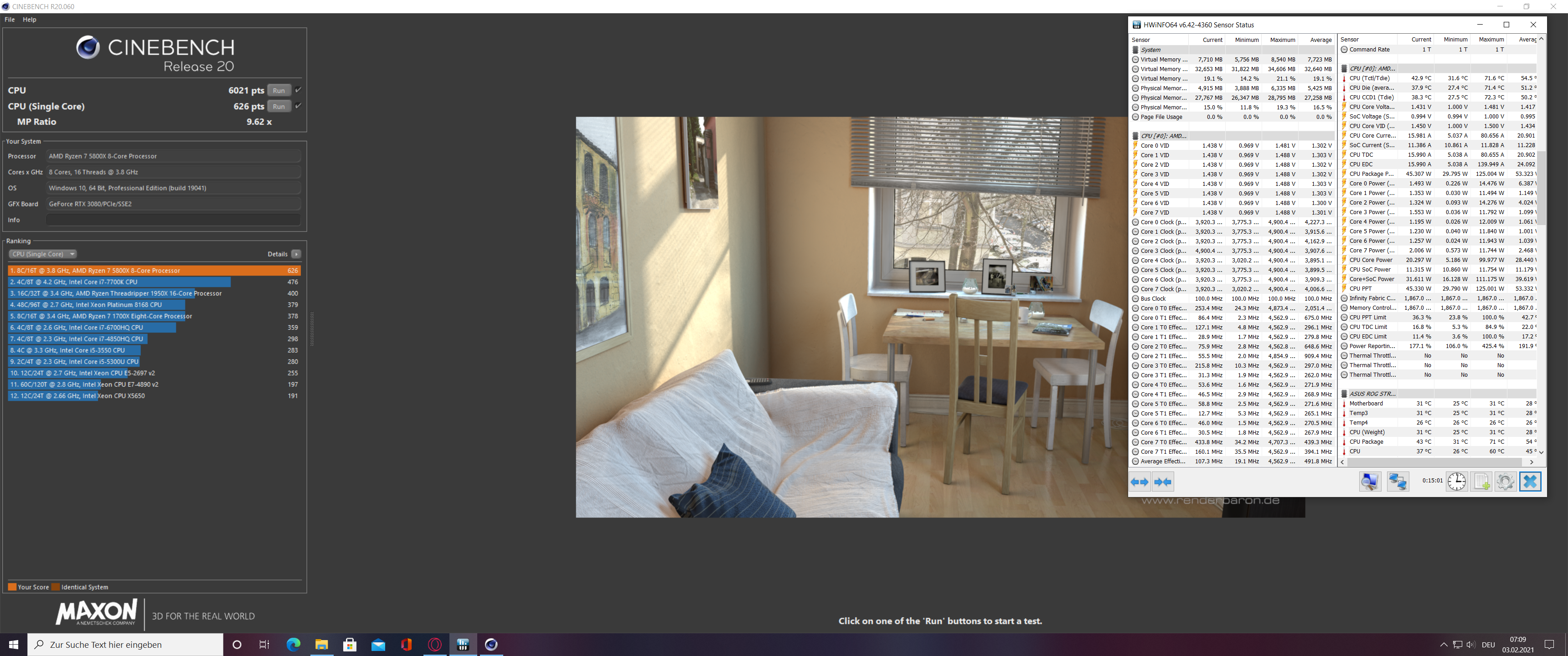

Nach langem Fummeln scheine ich den Sweetspot meines 5800x gefunden zu haben.Freue mich auf den CTR2.0 ob der noch was rausholen kann.Bei 3733 Ram/CPU/Board ist Schluss bei mir;alles drüber ist instabil oder bootet nicht.Board ist ein x570e mit aktuellem 3402 Betabios.
Hier mal die Eckdaten
AutoVcore ,alles andere auch Auto was Spannungen betrifft
LLC3
PBO Override +50Mhz
PPT Limit 125 ,EDC&TDC auf 0 eingestellt
CO (1 Kern 0,1 Kern -22,2 Kern -5,restliche Kerne -20)
Damit erreiche im aufgewärmten System CB20 Multi um die 5900 und Single 620 Punkte bei max.79 Grad Temperaturen im Multitest was in meinem System wie der beste Kompromiss aus Multi/Single aussieht.In Games bewegen sich die Temps zwischen 62 und 75 Grad.Kühler ist eine AFII 360AIO.
Wenn die Kiste kalt ist sieht es so aus

Ich habe bisher noch niemanden gesehen mit EDC/TDC auf 0, was hat dir das gebracht?Tornavida schrieb:PPT Limit 125 ,EDC&TDC auf 0 eingestellt
Seinem HWInfo Screenshot nach zu Urteilen läuft der damit auf Standard Werten. 95A TDC und 140A EDCKonZe187 schrieb:Ich habe bisher noch niemanden gesehen mit EDC/TDC auf 0, was hat dir das gebracht?
