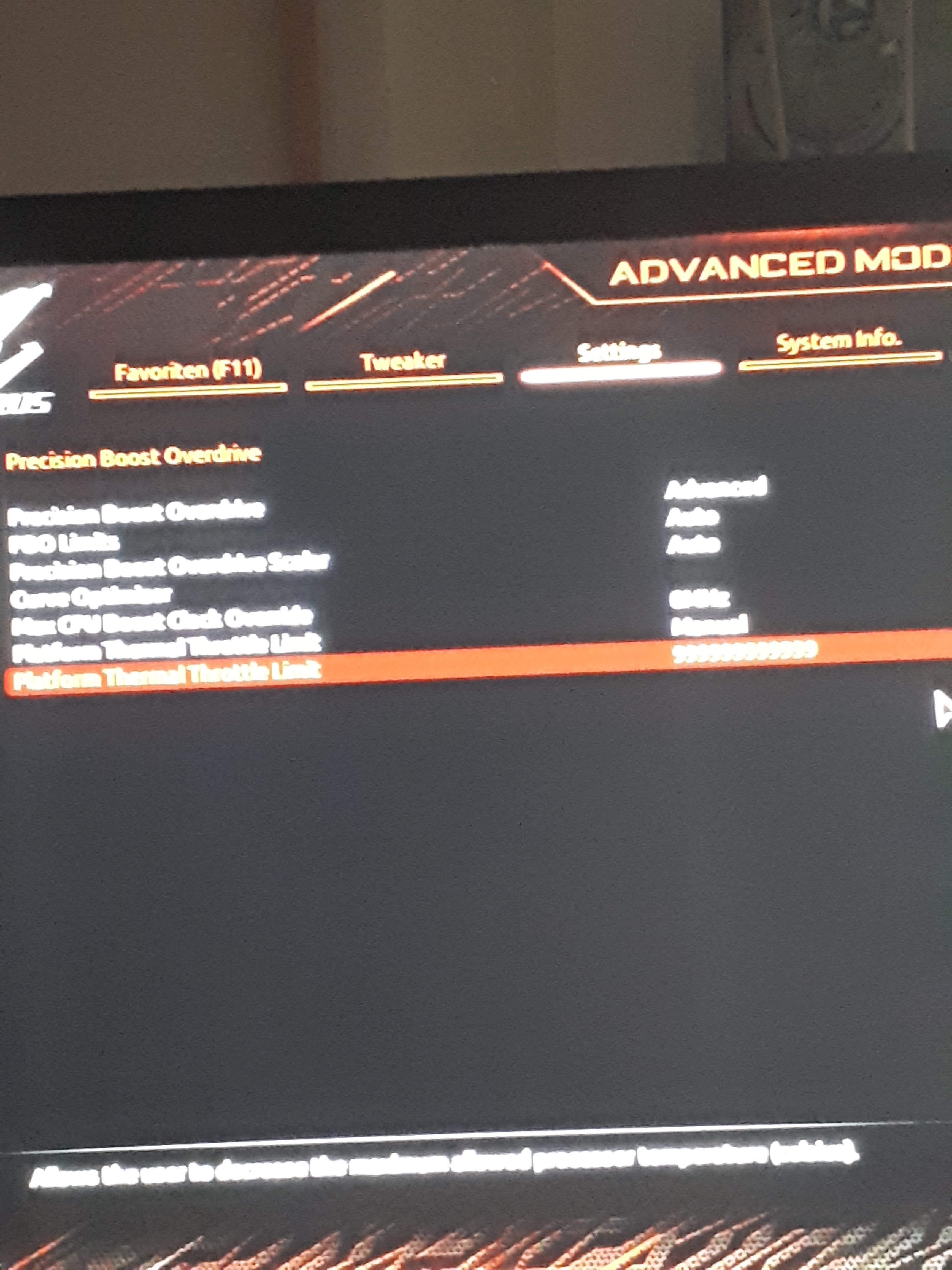

Mach doch mal Foto oder Screenshot.zittrig schrieb:Ich kann nach Setting auf Manuell einen Wert eingeben. Was sagt dieser Wert aus? Prozentuales Heruntertakten?
Normal gibt man da die Temperatur ein bei der dann die CPU heruntertaktet. Dabei kann man aber nur eine niedrigere Temperatur eingeben als die Standard Temperatur, die ja 95 oder 90 Grad beträgt.

Anbei der Screen. Eine 12-stellige Eingabe ist möglich

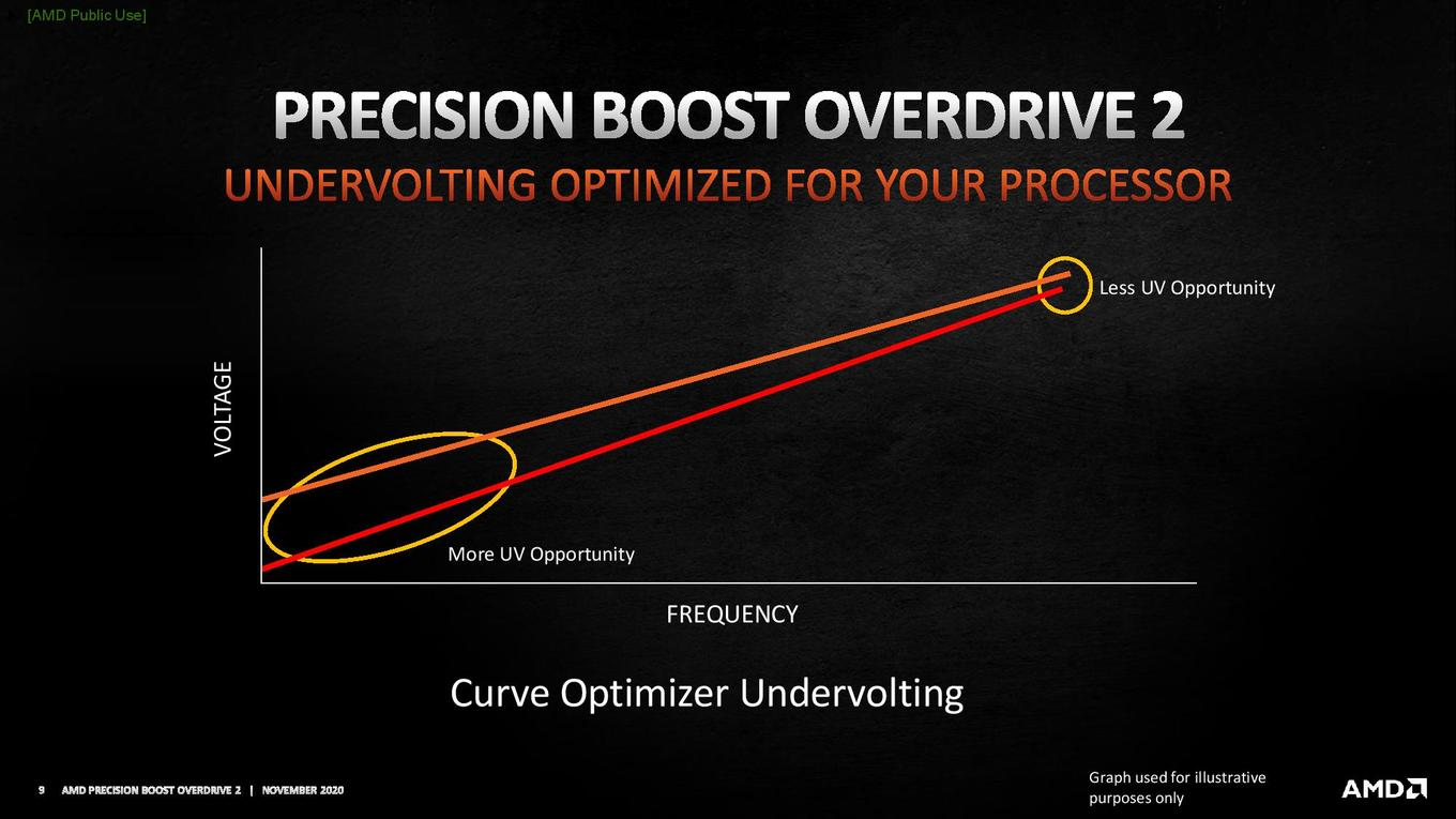

Es ist kein fixxes Undervolting mit xxx mV (wie das klassische Undervolting bis dato), sondern wirkt unterschiedlich stark über den Frequenzbereich (Abhängigkeit von Takt und Spannung). Bei Volllast-Szenarien ist es wenig UV, bei Niedriglast-Szenarien ist es mehr UV. Hierzu gibt es eine Folie von AMD (s. u.). AMD nennt es "Adaptive Undervolting". Zitat AMD "less undervolting when Load is higher, more undervolting when load is lower".
Die CPU versucht weiterhin das PPT auszuschöpfen, unter Beachtung der Limits TDC und EDC. Unter Einsatz vom CO können ggü. Stock etwas höhere Taktraten resultieren (adaptives Undervolting -> mehr PPT- und Temperatur-Budget wird in höheren Takt umgemünzt).
Link Foliensatz AMD
Link Foliensatz AMD
