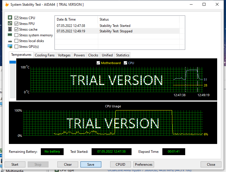

ich habe meine neue CPU heute mal mit AIDA64 Extreme und CPU-Z einem Stresstest unterzogen,
da ich gehört habe der Ryzen 5800X3D wird gerne sehr warm und ich mir Sorgen um die Kühlleistung
mache.
AMD empfiehlt eine Temperatur von maximal 90 Grad Celsius für den Ryzen 5800X3D.
Der Stresstest ging 100 Sekunden lang und trieb die CPU Temperatur auf max. 92,8 Grad Celsius (Temp->CCD #0)
laut CPUIDHWMonitor. CCD #0 hat immer die höchsten Tempertaturen.
Schaue ich aber in die *.log (HWMonitor.txt) steht dort nur eine max. Temperatur
von "Temperature 2 48 degC (118 degF) (Cores (Max))".
Wie kann das sein? Soll ich die Kühlpaste MX5 entfernen und ersetzen?
Empfiehlt Ihr mir einen anderen Test bzw. Dauer?
Die benutze Software war aktuell.

Wo ist das Problem?
Laufen deine Programme oder Spiele nicht vernünftig?
Throttled die CPU bei deinen Anwendungen?

Lies mal mit HWiNFO aus. Und knapp über 90 Grad geht mein 5800X3D auch. Ohne, dass (ausgelesen) limitiert wird. Wie hoch geht denn die Vcore? So lange die nicht höher als von AMD vorgesehen geht ist eh alles gut.

Du hast dir den Chip gekauft um synthetische Stresstests zu machen? Sicher nicht ;)
Nimm deine Anwendung oder Spiel was den Chip extrem fordert und dann nochmal schauen.
BTW, der Kühler bringt die CPU locker unter Kontrolle und die WLP ersetzen bringt doch gar nichts - es sei denn falsch aufgetragen oder nicht richtig montiert.

Spielst du Benchmarks? Wenn nicht dann mach dir keine Sorgen.

Grundsätzlich ist nichts passiert, alles lief normal.
Beim Aufsetzen des Kühlers lag er nicht direkt über der CPU,
sodass ich den Kühler drehen musste. Dabei könnte es sein,
dass ich die Paste etwas verschoben habe. Deswegen habe ich
sicherheitshalber den Stresstest gemacht.

Der Log bildet eine Ist-Aufnahme im Leerlauf ab. Die Zeile gibt den höchsten Wert aller Kerne an (was zu dem Zeitpunkt die 48 °C des Core #5 waren). Das hat nichts mit den (maximalen) Temperaturen des (vorher gelaufenen?) Benchmarks zu tun.

ich würde auf solche tests verzichten. und wenn man die CPU regelmäßig (länger) unter volllast setzt die TDP bzw das PPT reduzieren, ab werk ist der 5800X(3D) dann einfach nur sehr ineffizient.
beim zocken dagegen ist der 5800X3D sehr sparsam.

Ja ok, den Gedankengang ist nicht ganz verkehrt. Aber man hätte auch nochmal absetzen und neu auftragen können. Meist ist das aber auch nicht notwendig.
Ich denke du musst dir keine Gedanken machen.

Irgendwelche Temperaturen die im stresstest erzeugt werden sollte man nicht zu ernst nehmen.

Hab es richtig gemacht. Das war mein erster Stresstest überhaupt.
War etwas verunsichert, weil 92,8C angezeigt wurden. Fortnite treibt die
CPU nicht an Ihre Grenzen, sodass ich den Test gemacht habe.

Stell mal zum Test PBO im BIOS ab.
Mein 5800X3D wird maximal 90° warm (Prime 95 + Heaven Benchmark gleichzeitig).

Anfangs ging es nur um das BIOS. Jetzt habe ich das Problem mit 90C nach wenigen Sekunden. Ich nutze den Macho 2 Kühler. Nach kurzer Recherche bin ich auf diesen Beitrag auf Igorslab gestoßen :
https://www.igorslab.de/kuehlerbode...ird-amd-und-konkav-lesertest-und-bilderstory/
Unsere Kühler sollen wohl einen konvexen Boden haben. Ich vermute, dass das der Grund für unsere hohe Temperatur ist. Vielleicht kann hier noch jemand Erfahrungswerte zu diesem Thema teilen. Lust den Boden zu schleifen habe ich eigentlich nicht.
Man sollte bedenken, dass kein Spiel den Prozessor so belastet wie Prime95 oder andere Testprogramme.
Beim Cyberpunk 2077 spielen erreiche ich maximal 65°C.
