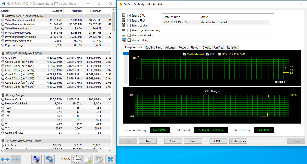

Hi Leute,
Habe heute ein Stresstest meiner CPU via AIDA64 durchgeführt, der Test dauerte ca. 6min lang und die Werte hielten sich immer gleichmäßig. Ihr könnt aus den Screenshot entnehmen das der Vebrauch bei max 94Watt liegt und die Frequenz maximal 4578MHz erreicht bei voller Last, mir stellt sich natürlich die Frage warum der Prozessor nicht die Frequenz auf 4700Mhz automatisch erhöht weil ja das auch von AMD so beworben wurde das der Turbo Boost bei ca. 4.7 , 4-8GHz liegt und der Vebrauch laut AMD soll ja 105Watt sein halt die TDP , wie ihr bei Screenshot sieht ist es bei maximal 94Watt und maximal 4.5GHz, UND normalerweise geht die Spannung bis zur 1.5V bzw schwankt, jedoch bei diesen Stresstest war die bei ca. 1.35V konstant, ist das ein bottleneck? Möchte noch dazu sagen das ich nichts im BIOS eingestellt habe , es sind die Standardwerte eingestellt von MSI B450 A PRO MAX Mainboard.
Konfiguration: MSI B450 A PRO MAX , 16GB DDR4 Corsair , VGU: GTX 970 , SSD Kingston 250GB A2000 NVME , CPU-Kühler: NOCTUA NH15
Was meint ihr zu den Werten? Gehört da etwas von meiner Seite nachjustiert per BIOS oder?

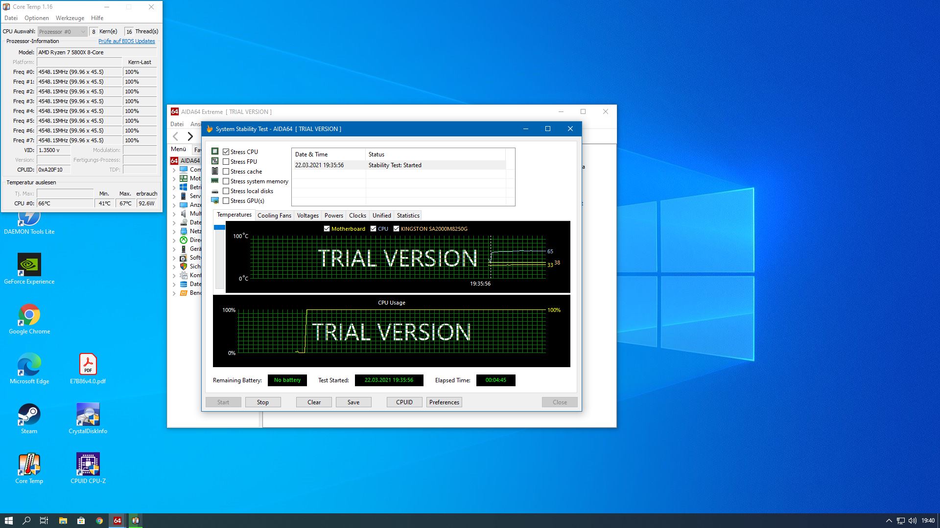

Na gut , also wenn ihr meint das dass völlig normal ist wird es wohl stimmen, kenne mich nähmlich nicht so gut aus wie ihr sehen könnt.

Was für ein CPU-Kühler und Wärmeleitpaste benutzt du eigentlich? ist die Temperatur von 57 Grad immer bei voller last konstant?
Nein, 57 Grad unter Volllast schaffst du selbst mit einer fetten Wasserkühlung und externen Radiatoren nicht.
360er Arctic Freezer II und die mitgelieferte WLP, ist glaube ich die MX4. Und wo siehst du 57°C bei mir? Im Cinebench komme ich locker auf 85°C, aber mit sehr erträglicher Geräuschkulisse. Das ginge sicher auch anders. Das Ding ist ein Hitzkopf, geht aber ab wie Schmieds Katze.

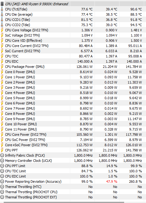

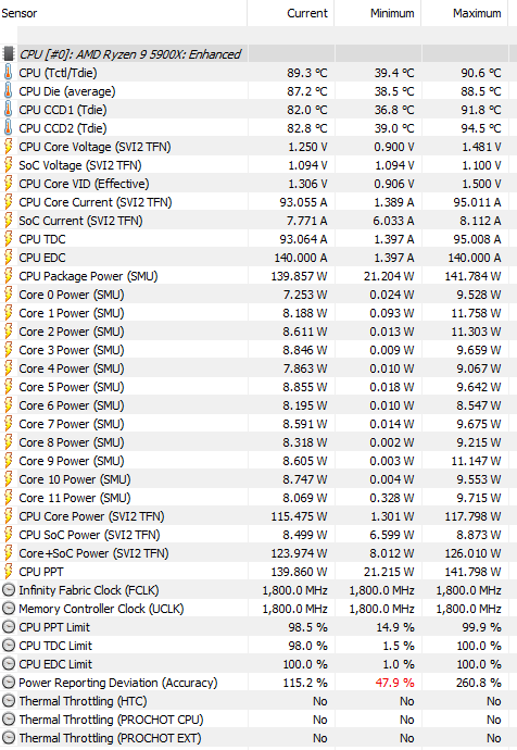

Was steht denn bei den CPU TDC/EDC Werten bzw Limits bei dir in HWInfo?
EDIT: Erster Screenshot ist mit CPU/FPU/Cache/System Memory Stress test.
zweiter Screen ist nur FPU. Da sieht man zb dass die Package Power nicht vollständig ausgenutzt wird weil EDC schon 100% ist.
