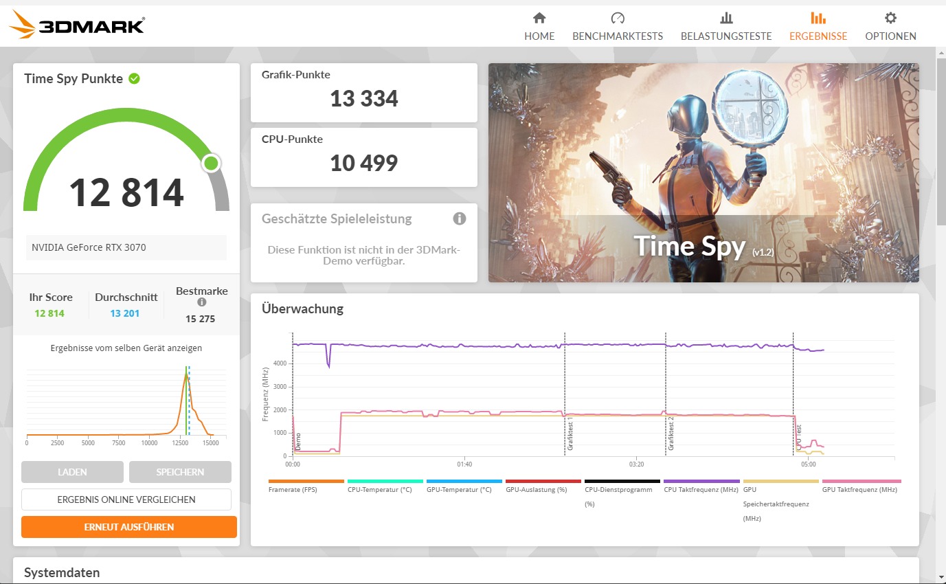

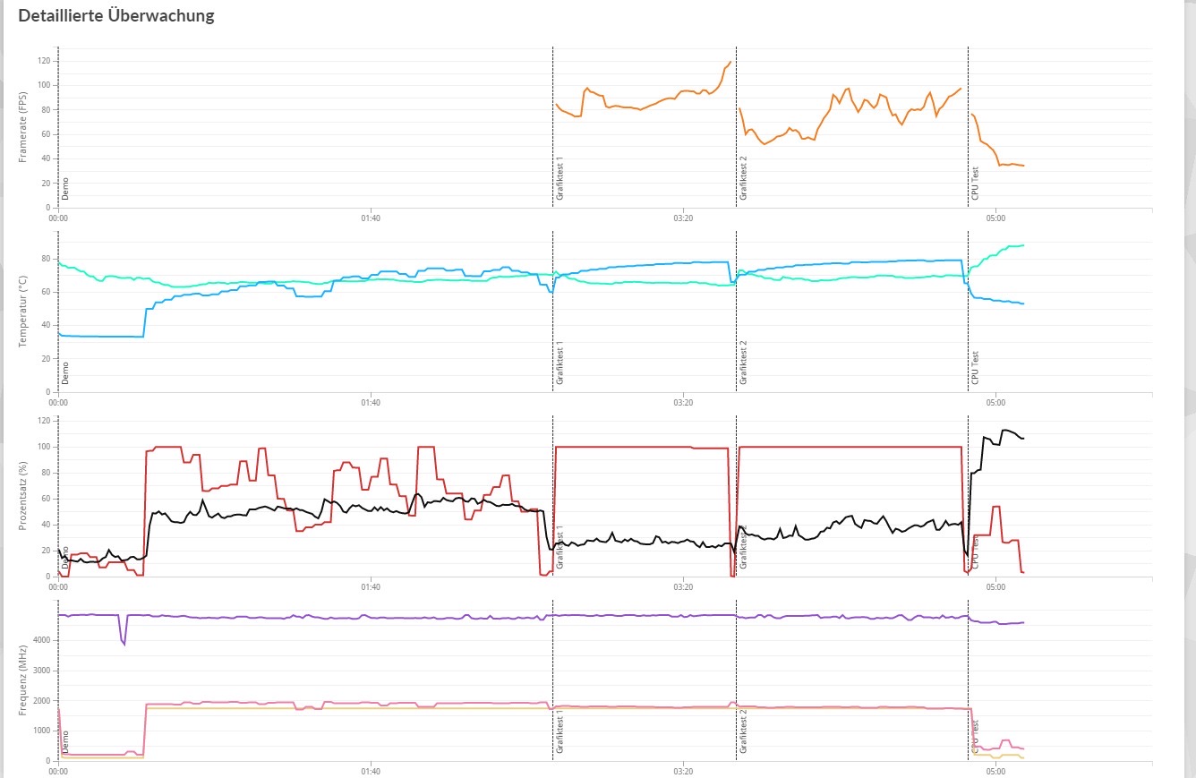

Am besten 3DMark Time Spy Test machen und das Ergebnisbild mit den Diagrammen hier reinstellen. Da sieht man ziemlich gut was los ist.
Hier das Ergebnis
Läuft denn der RAM richtig mit Dual Channel und XMP?
Die Auslastung bei Timespy sieht m.E. normal aus, weit weg von 100%. Mach uns dochmal Screenshots von HWInfo, vielleicht fällt uns etwas auf das dir nicht aufgefallen ist.
Reaktionen: Baal Netbeck
Sieht eigentlich ganz normal aus bis auf die seltsame > 100% CPU Auslastung beim letzten CPU-Test. Würde in dieser Richtung mal schauen, evt. paar CPU Tests wie Cinebench machen.

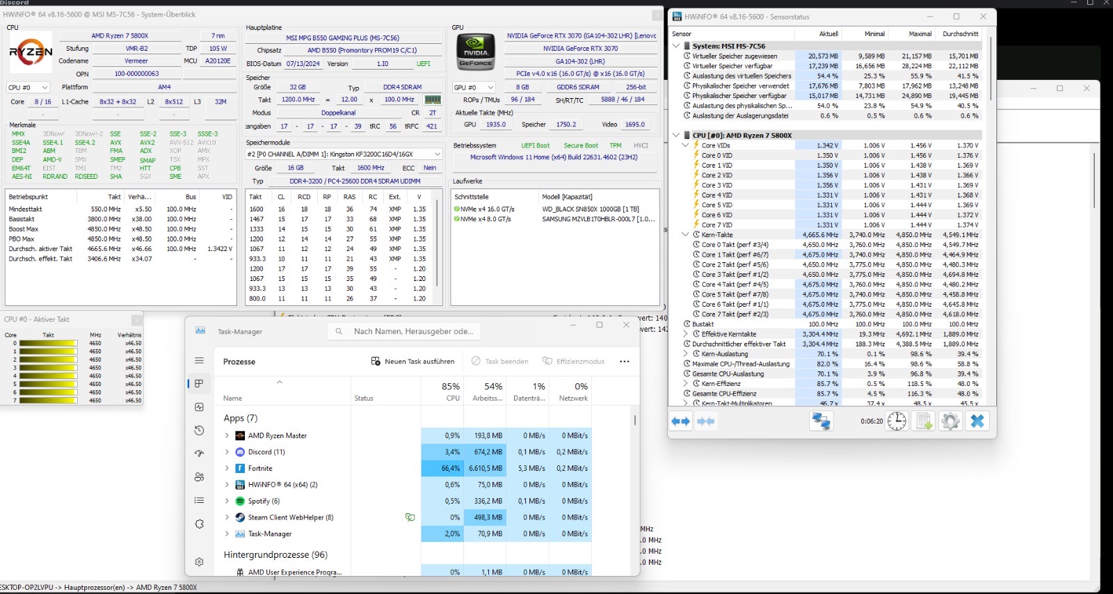

Auslastung mittlerweile nicht mehr auf 100% aber trotzdem höher als sie eigentlich sein müsste
