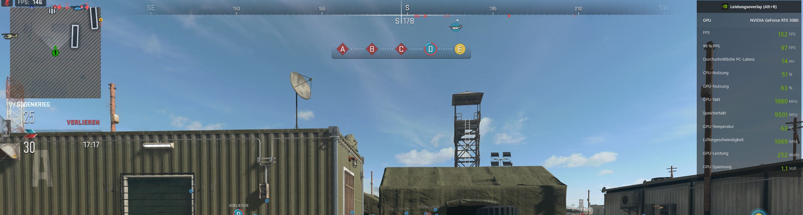

wir zocken aktuell CoD MW2 Multiplayer Bodenkrieg. und haben etwas die FPS verglichen und uns gewundert warum sie so
unterschiedlich sind, bzw warum seine (deutlich) geringer sind als meine. wir haben dann alle settings abgeglichen und
alles gleich eingestellt, WQHD, dlls Qualität etc. alles gleich. haben uns dann auf die map an die gleiche stelle gestellt und ich hatte ca. 145-150 fps, er ca. 110 - 120. was ja ein schon ein bedenklicher unterschied bei den grafikkarten unterschieden ist.

Schau auf die Auslastung der Graka. Sind beide Graka voll ausgelastet, dann liegt der Unterschied nicht an der CPU.
Schaust Du gerade mehr in den Himmel oder auf den Boden als Dein Kollege? Ihr steht zwar an der gleichen Stelle, schaut aber in andere Richtungen?
Vergleicht mal den Boost Takt der GPUs sowie die Auslastung.
die auslastung der 4080 ist bei rund 50%🤔
cpu auch iwo zwischen 40-60% (Ryzen 7 5800x)
Reaktionen: DonJDM
Die Auslastung der CPU ist an sich egal.
Mir war es wichtig, dass Deine Ergebnisse nicht von der Graka beeinflusst werden.
Solange die sich so langweilt, werden sie das nicht^^
Dann siehst Du tatsächlich CPU-FPS.
