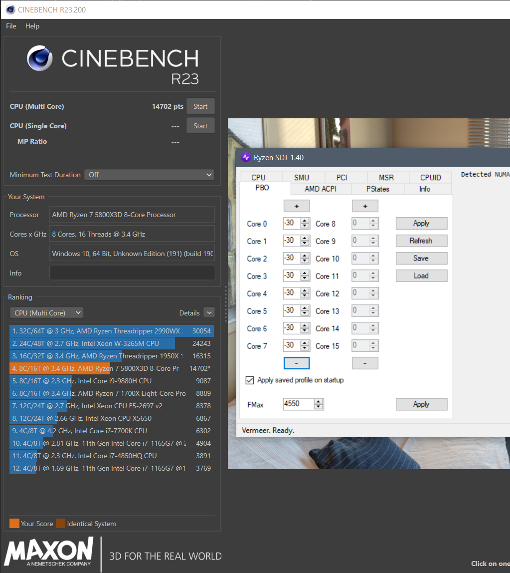

Im Bios bin ich einer Anleitung gefolgt, die besagt, dass man den X3D wohl auf allen Kernen -30 undervolten soll, da er so besser performt.
-30 funktioniert pauschal nicht. Durchaus möglich, dass deine CPU instabil läuft und das mit Fehlerkorrekturen versucht auszugleichen (Clockstretching).
11600 CB23 Punkte sind zumindest "bisschen" zu wenig.

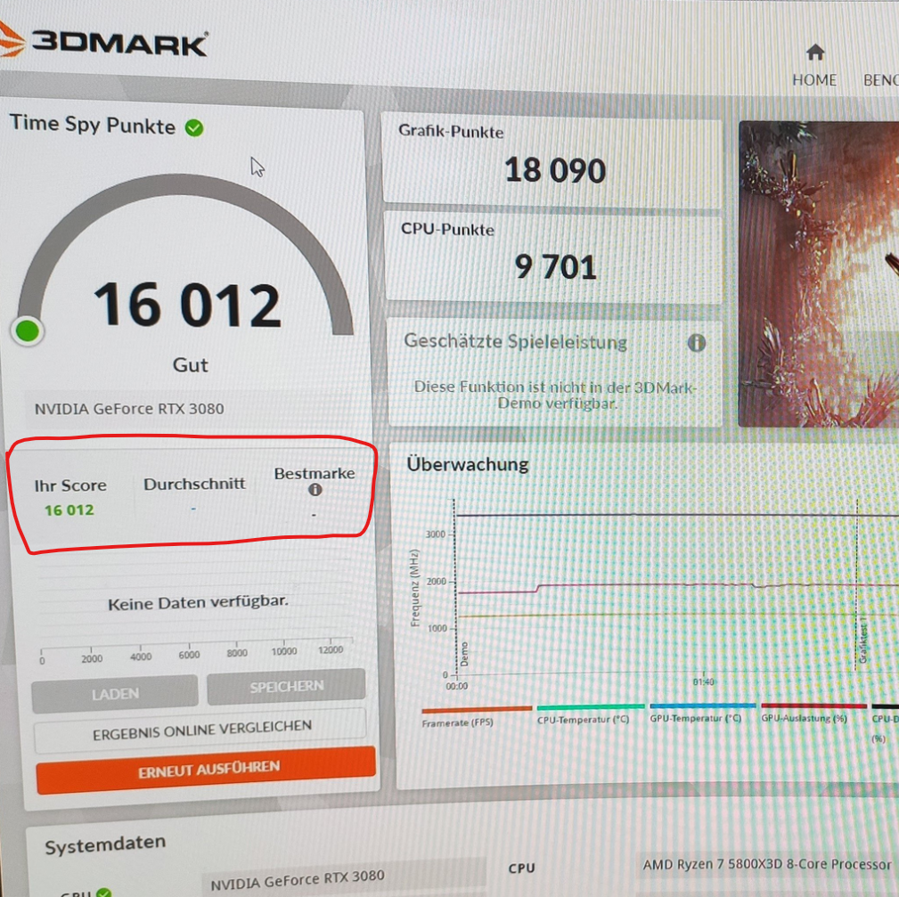

Mich macht es etwas stutzig, dass es im 3DMark keine Vergleichswerte geben soll.
5800X3D und RTX3080 ist ja jetzt keine seltene Kombination.
Zum Vergleich. Ich hatte bei mir einen 5700X3D = 10300 CPU-Pkt im TimeSpy
und auch mal einen 5800X3D = 11050 CPU-Pkt im TimeSpy
Woher stammt die CPU denn überhaupt?

Und beachte nicht jeder 5800x3D schafft auch -30 !
stand in der Anleitung auch dass du die Einstellungen auch auf Stabilität prüfen solltest (Corecycler, oder ähnliches)?
Falls nein, dann igrnoriere die Anleitung
Mein damaliger 5800x3D war nicht auf allen Kernen -30 Stabil

Bios aktualisieren, XMP laden, und ggfs noch curve optimizer auf -20 oder -25 stellen, dann sollte es laufen. CO auf -30 ist nicht immer absolut stabil.

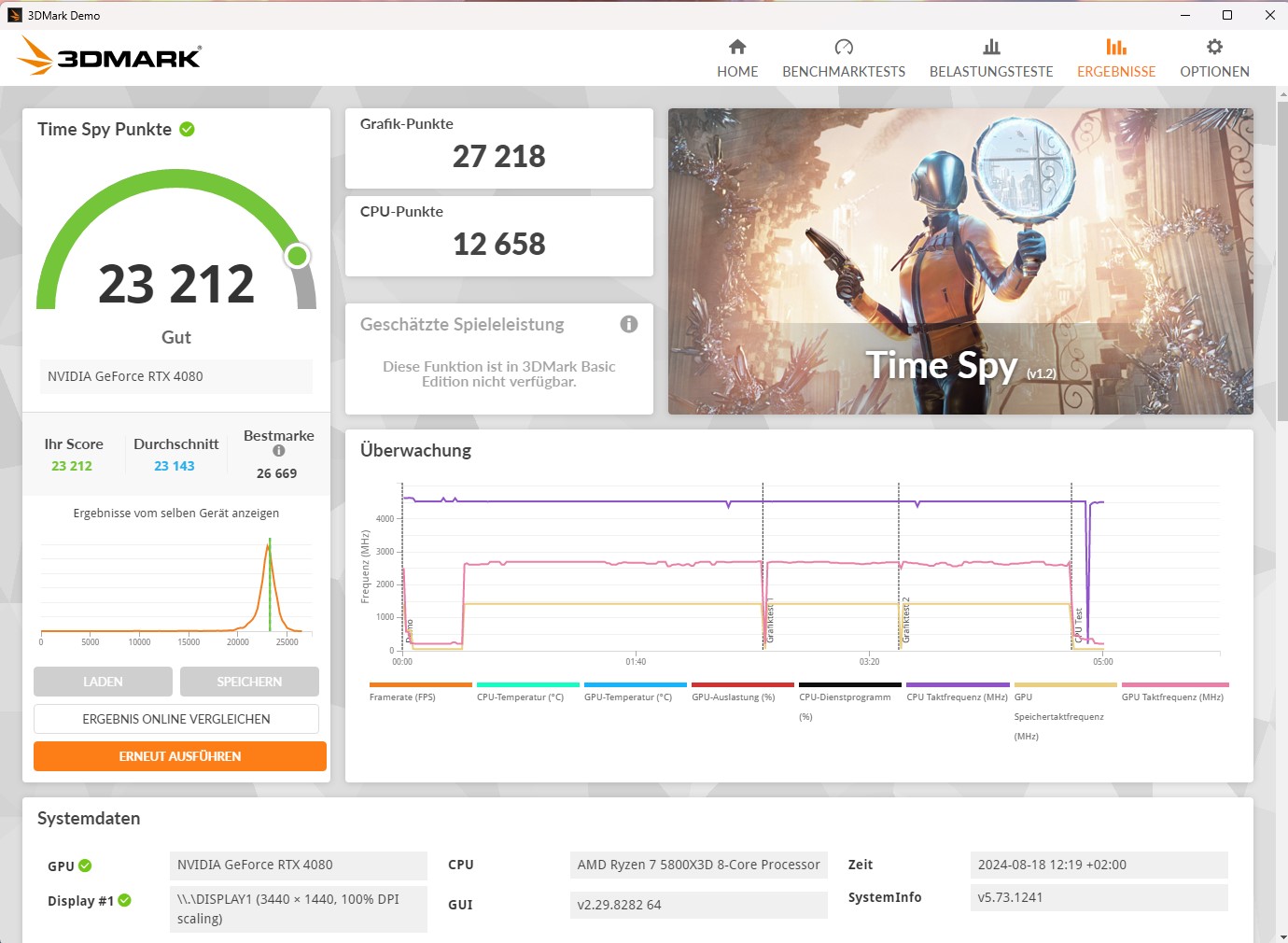

An den konstant niedrigen 3600 Mhz des 5800x3D in deinem Bild sieht man, dass du entweder ein zu altes Bios laufen hast (damit läuft der zwar, taktet aber falsch), oder du PBO+200 aktiviert hast, was dann beim 5800x3D dazu führt, dass der Boost deaktiviert wird, PBO+ können erst die 9000er 3D. Ich hatte im 3D Mark zwischen 12 und 13 K mit dem alten 5800x3D.
CO -30 sollt bei nur 3200 Mhz Ram/1600 IF aber laufen.

Ich hatte das auch mit meinem 5800x3d. Der lief statisch auf 3600 Mhz. Musste Bios updaten und defaulten .. dann ging es. PBO-30 ist ein mutiger Wert, kann funktionieren.

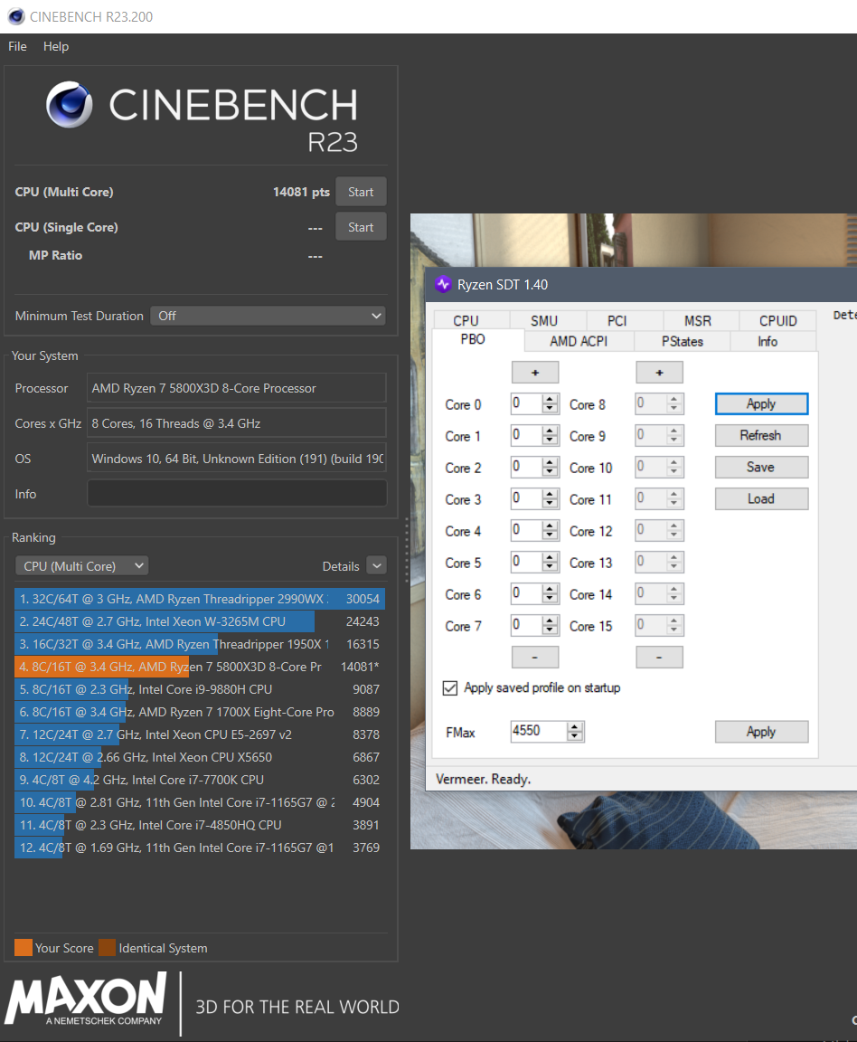

Wie schon mehrfach geschrieben bitte mach ein Bios update. Ich habe mal Cinebench 2023 und Timespy Scores für mein System rausgesucht, damit du Vergleichswerte hast. CO -30 all core musst du auf Stabilität testen. Ich würde mich mit Curve Optimizer erst beschäftigen wenn alles andere rund läuft.
Cinebench 2023
Mutli 15199
Single 1490
Ratio 10,20
Timespy CPU score 12 680
System 5800X3D CO -30, DDR4 3800 CL14, RTX 4070 Ti Super
