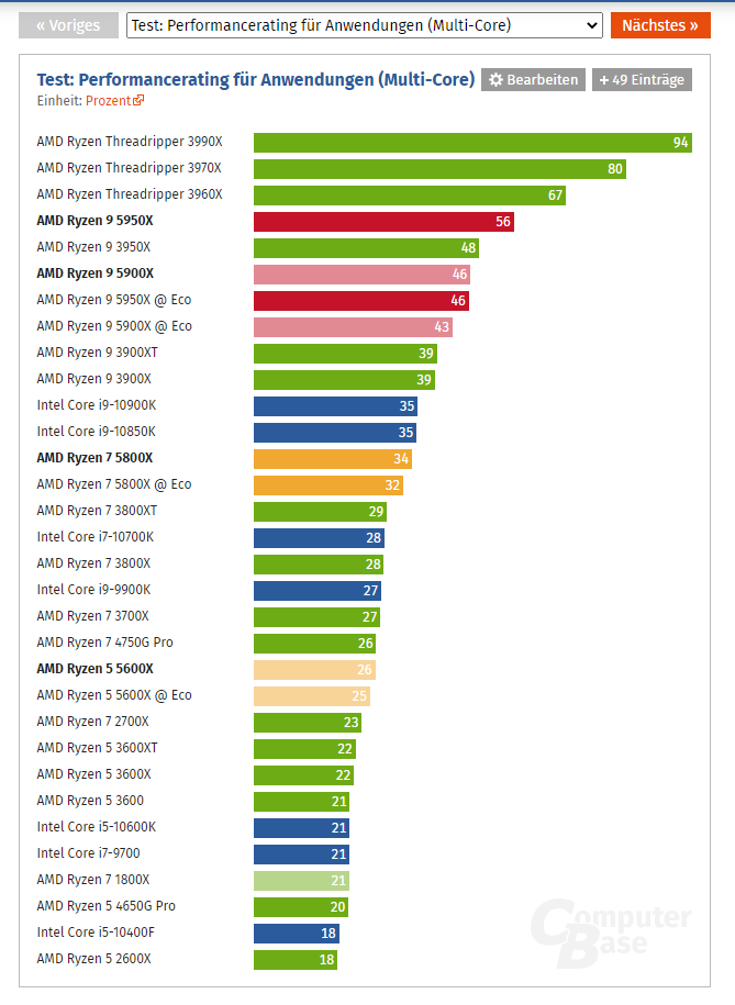

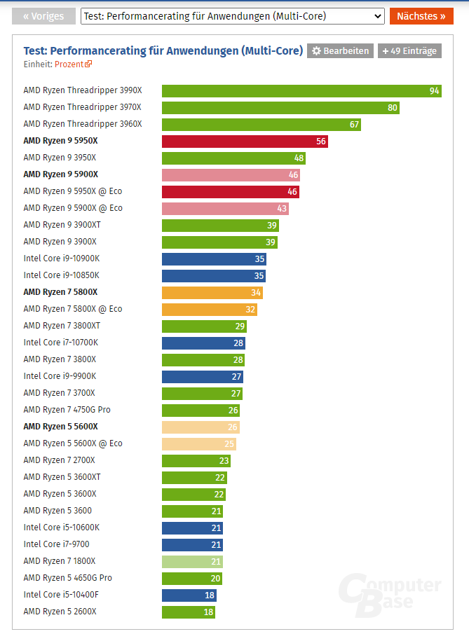

Laut benchmarks tut sich da nix. wenn du von der IGPU profitierst, und einen nutzen hast, und dich über die 60 euro weniger des 10850K freust. würde ich auch diesen nehmen

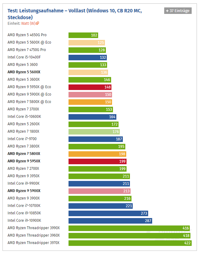

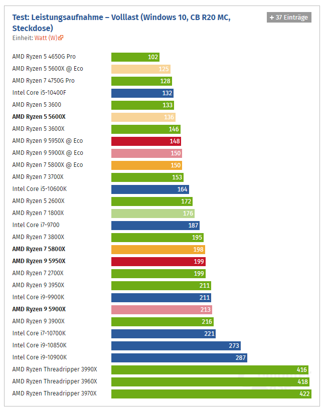

wie ist denn dein nutzungsverhalten? wie viel läuft die kiste, und unter wieviel last? denn da könnte auch der stromverbrauch ne rolle spielen, da sind die ryzen 5000 nämlich viel sparsamer wie die inter 10th oder ryzen 3000
Reaktionen: blöderidiot
@haiopai - Stromverbrauch spielt keine Rolle. Alles ist besser als der 5820K - und die wirklichen Lastzeiten sind nicht so lang, dass ich mir Sorgen machen müßte.
Zur Grafik: ein 3950X zieht weniger Strom bei Vollast als ein 3900X - und ein 5950X zieht weniger Strom bei Vollast als ein 5900X? Wie kommt das?
Kommt drauf an ... im Niedriglast-Bereich (Desktop-Betrieb, Office, Surfen) ist Intel sparsamer.
