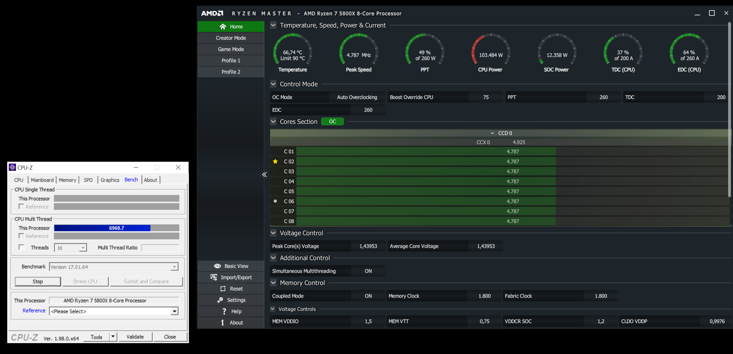

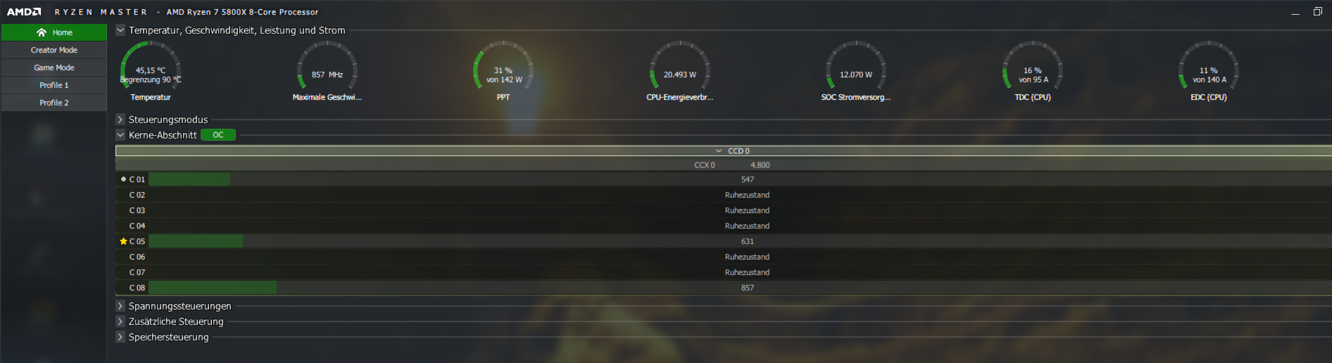

Mach mal nen Screenshot vom ryzen Master, oben in der leiste kann man die Limits vom Bios sehen. So sollte man sich mal vortasten können, ob es an der Montage vom kühler oder an Einstellungen im Bios liegt.

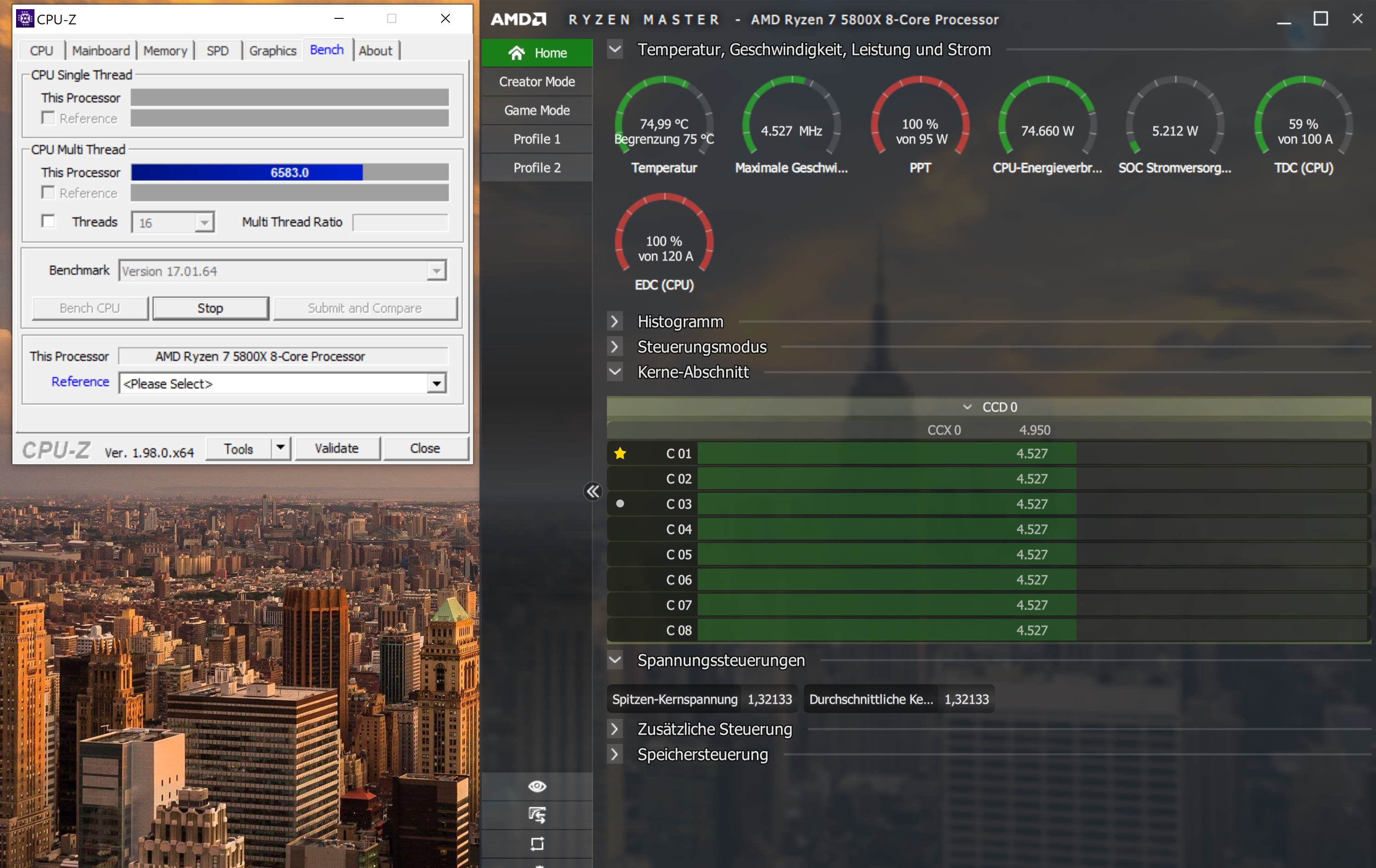

Sieht dann z.B. bei mir mit einer 180 Watt TDP Luftkühlung dann so aus:
4,5 GHz allcore mit 75 Grad Limit on Top.

Da siehst du ja dass dein ppt Limit auf 142 Watt steht... Daher kommen deine hohen Temperaturen. Check dein Bios nochmal. Bei Asus gibt es zwei Optionen zum einstellen.
Bei dir muss es auch eine Option zum speichern der ppt geben.
Vg Chris
Ha, wusste gar nicht, dass CPU-Z einen Benchmark eingebaut hat.
Zeigt mir aber nur mein Dilemma: Sowohl Temperaturen, als auch Power haben Kilometer Luft nach oben und dennoch taktet mein 5800X nicht weiter hoch.
Naja aber laut Screenshot sind das 4.7 allcore, wo willst du denn da genau noch hin???
Ist doch klar dass das Maximum ist. Rechne dir mal aus was das mehr an Watt und damit Temp dir bringt im Vergleich zu nem 95 Watt Modus. Wenn du die Leistung brauchst, gut.
Vg Chris
Reaktionen: cvzone und Baal Netbeck
Ich weiß. Es ging mir nur um die Logik dahinter: Ist Temperatur/Power nun ein Budget oder nicht?
Oder sind 4.8Ghz einfach ein Hardlimit für All-Core (außer manuell Multiplikator setzen)? In dem Fall sind die Aussagen mit "bei AMD bekommt man mehr als den beworbenen Boost Takt" ja auch nur halb wahr.
Bei ner DualCore Last taktet er über die 4.8Ghz rüber. Ab drei Kerne dann nicht mehr.
Ich bin nicht unzufrieden. Wie gesagt, geht mir nur um die Gesetzmäßigkeit dahinter.

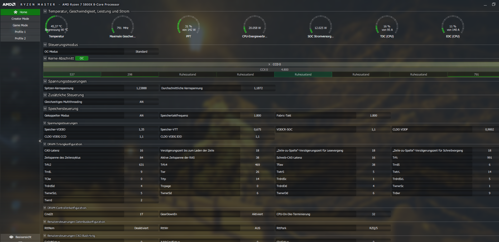

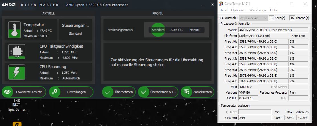

Ich habe jetzt bei Ryzen Master den Eco Mode aktiviert ... jetzt sieht es so aus (siehe Bild) allerdings ist die Begrenzung der Temp. bei mir auf 90 Grad und bei dir auf 75 Grad ... ? Bei mir steht rechts vom Abschnitt Kerne in Grün (OC) ,vlt. stimmt damit was nicht
Alle meine Temperaturen habe ich bis jetzt mit Core Temp oder dem Monitoring der NZXT App abgelesen .... Diese Temp. sind beide identisch ,aber bei Ryzen Matser ist die Temp. immer eine andere ... wie kann das sein ?
Ryzen Master im Idle : 41-43 Grad
Core Temp im Idle : 49 - 50 Grad
Kann man machen, entspricht dann einer Limitierung auf 65 Watt...

Ich meine mein Bild von Ryzen Master (Beitrag #23)
Ja jetzt, habs gesehen. So läuft er quasi auf Stock "unlimitiert" wenn ichs jetzt richtig gesehen habe...

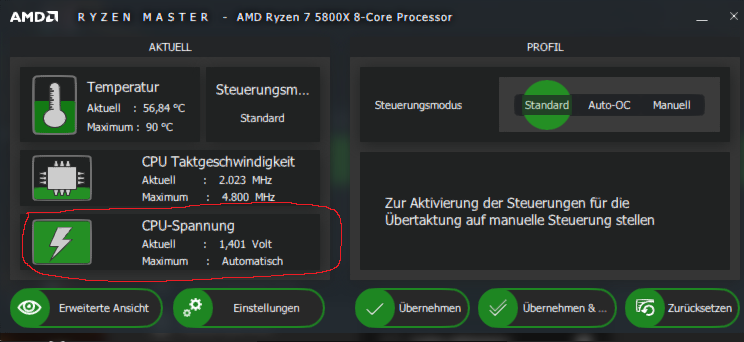

Aber ist es normal ,dass die CPU Spannung im Idle bei 1,4 Volt liegt ?
Kryss schrieb:
Nein, das ist nicht normal und kann verschiedene Ursachen haben. Bei mir ist es z.B. so, dass ich HWInfo immer 2x starten muss, sonst "hängt" die VCore beim max fest.
Energiesparplan kann noch sein. Und im Bios gibt es auch noch Optionen fürs Energiesparen.

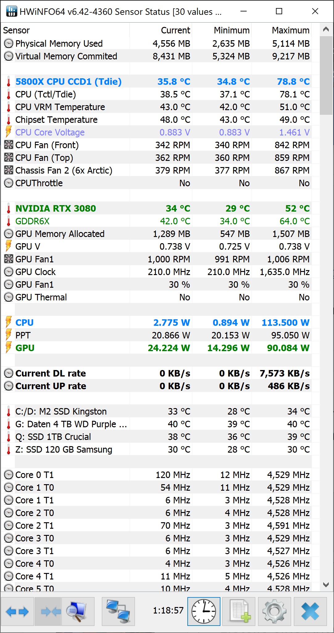

Meine Spannung im Idle : (siehe Bild) .... Aber eigentlich ist diese Spannung doch normal und inordnung oder ? ,weil ich habe ja nichts verändert ... (alles Stock)
Und was ist deine durschnt. Spannung im Idle also aufm Desktop ?

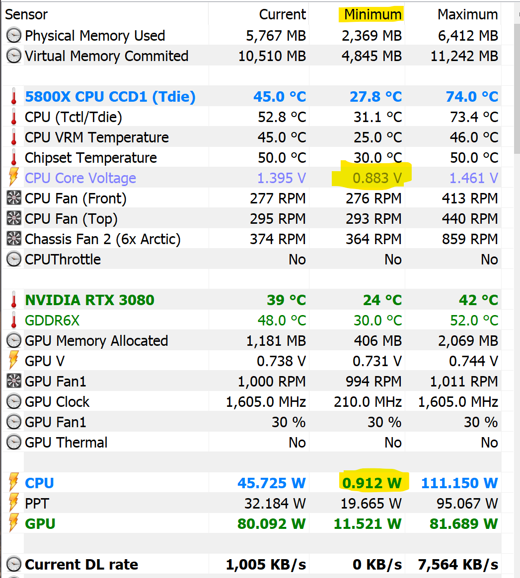

Kryss schrieb:
Edit:
Du kannst aber sehen, ob die CPU unabhängig von der VCore korrekt idled, siehe die Minimum Watt...
Was hast du denn genau eingestellt, dass deine CPU idle so wenig Strom verbraucht? Meine saugt immer mindestens 30w, entsprechend hoch ist auch die idle-temperatur. Und dieses Verhalten ist unabhängig von pbo, curved optimiert oder nicht und auch board-unabhängig. Hatte diese cpu schon auf Gigabyte, msi sowie asus, x570 und b550.
Also ich bin den Bios Guide von @Verangry durchgegangen und ich nutze den Energiesparplan von @Pizza! für die 5000er Serie. Beides hier im Forum zu finden. Die Frage ist ja ob du die Package Power meinst oder die CPU an sich. Siehe Screenshot, Package brauche ich auch 20 Watt im Idle als Minimum.
vg Chris
Ich meine wohl die package power. 20w ist immer noch deutlich weniger als 30+
