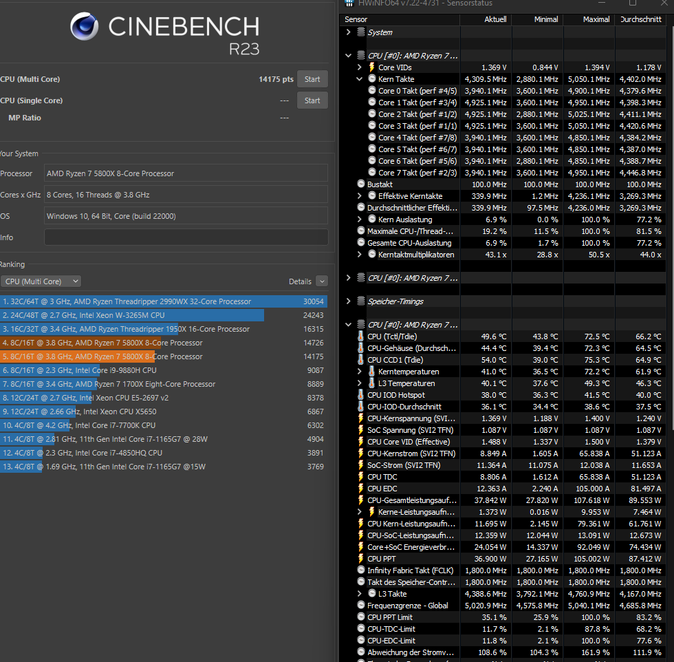

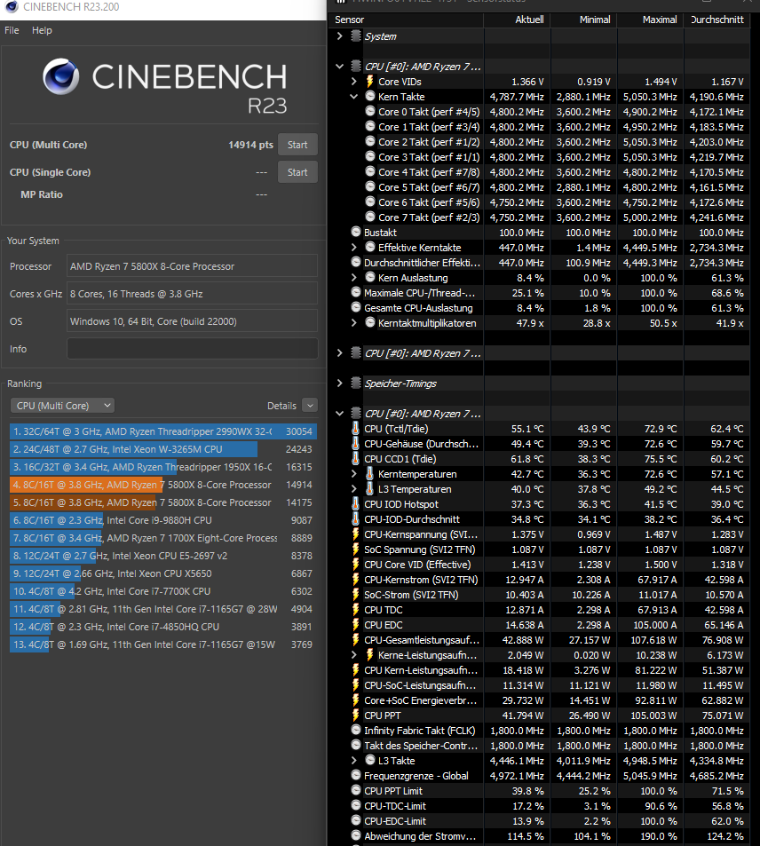

Jemand ne Idee wie ich noch bessere Temps bekommen kann?
Will im Idle unter 40 kommen, beim Browsen und YT gucken schießt es häufig unnötig nach oben.
Mir sind die Temps wichtiger als CB Punkte, vielleicht hat ja jemand noch einen Tipp
Folgende Settings hab ich im BIOS:
Offset mode - 0.1000
PBO Limits W100, A65, A91
Curve All core -20
PBO Overdrive Scalar Auto
Curve All core -20
der-Kalli
- Mai 2010
- 623
Du scheinst da meine Werte anzuwenden. Schön wenn das für dich gut läuft.
Effizienter wird es kaum.
Für Idle kannst du noch bei der Einstellung für das Netzteil auf Low-Current-Idle stellen. Damit sinkt die Idle Spannung noch weiter. Und natürlich wenig Programme im Hintergrund laufen lassen. Ich hab reduced to the max wenig im Autostart

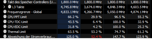

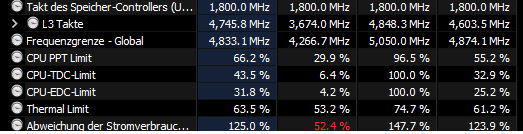

Ist nur relevant unter Volllast. Also beispielsweise wenn es mehr als 5% während einem CineBench Run sind.Gönndalf schrieb:Was kann man gegen diese Abweichungen machen und sind die schlimm?
el_froggo
- Feb. 2004
- 392
Welche Konsequenz würde sich daraus ergeben?Ned Flanders schrieb:Ist nur relevant unter Volllast. Also beispielsweise wenn es mehr als 5% während einem CineBench Run sind.
- Aug. 2004
- 12.337
Das Board stellt der CPU zu viel oder zu wenig elektrische Leistung zur Verfügung.
Die VRMs des Boards reden mit der CPU und diese Anzeige zeigt wie akkurat die VRMs sich auf das von der CPU angeforderte abstimmen
- Aug. 2004
- 12.337
Nein, I.d.R. nicht
