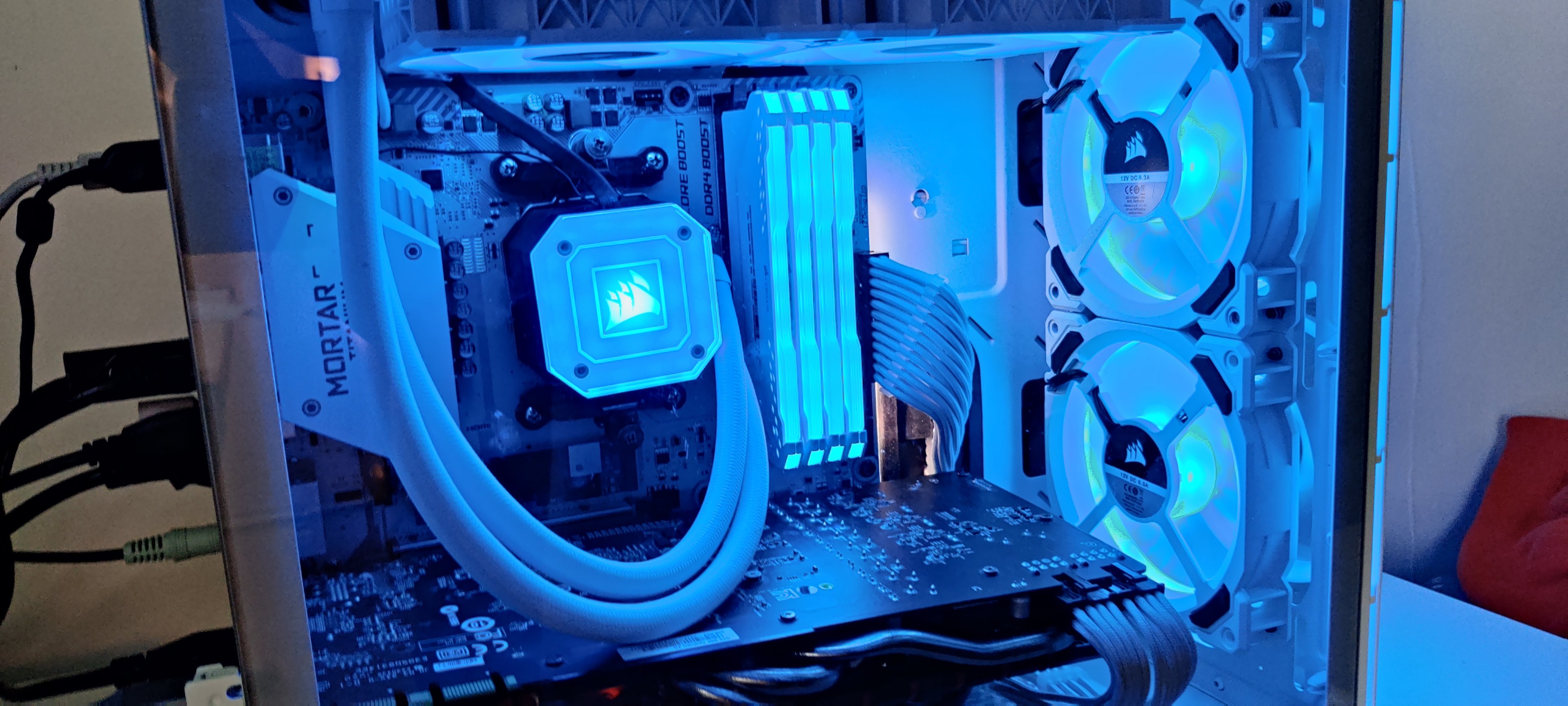

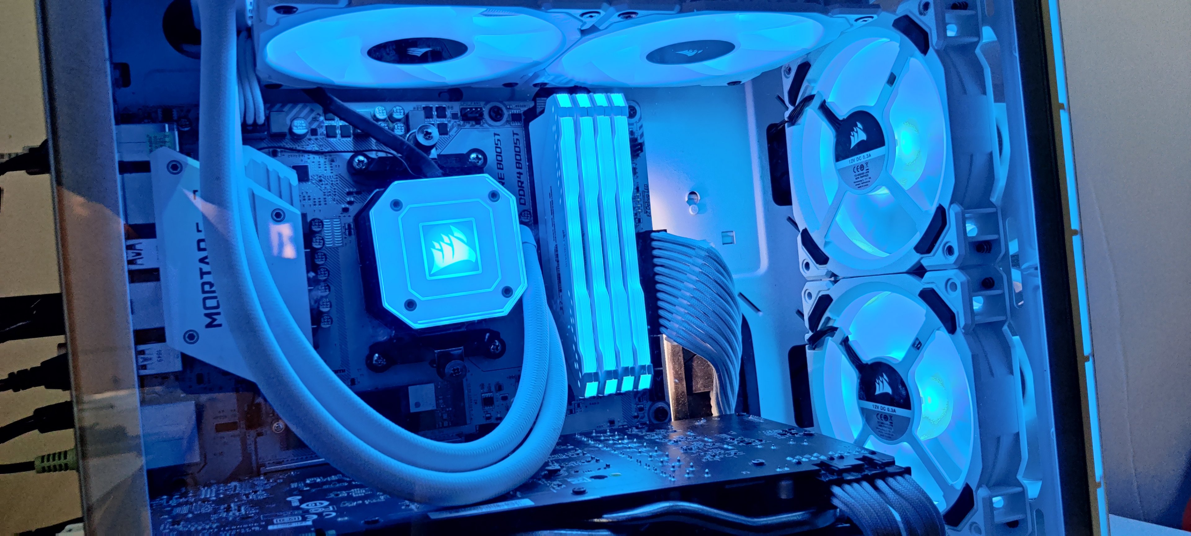

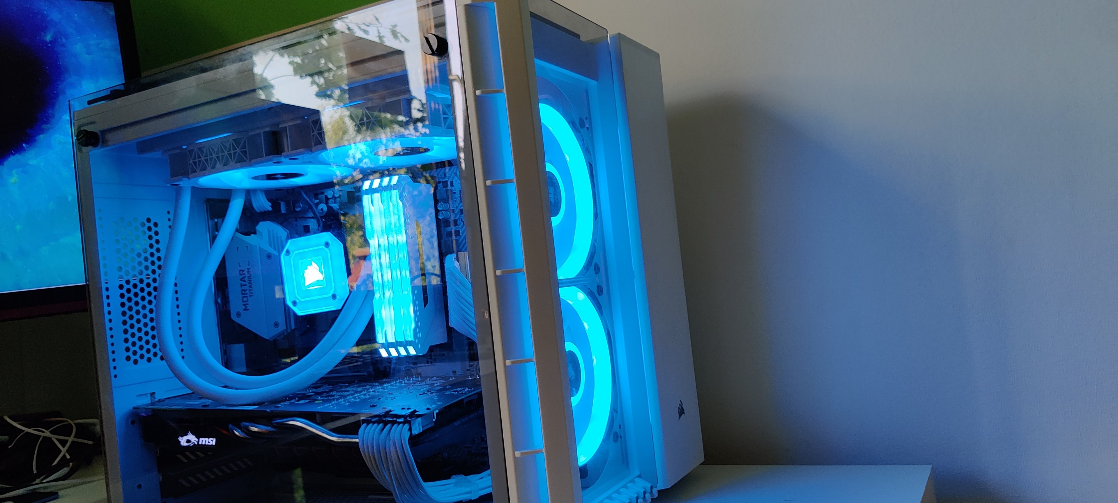

Mach doch bitte mal ein paar Bilder wie es im Rechner inneren bei dir ausschaut! Alle Lüfter etc.
Sehr oft liegen hohe Temps am Aufbau wie und wo Lüfter rein oder raus blasen und wie Kabel verlegt sind.
Ist halt ein Recht kleines Case...
