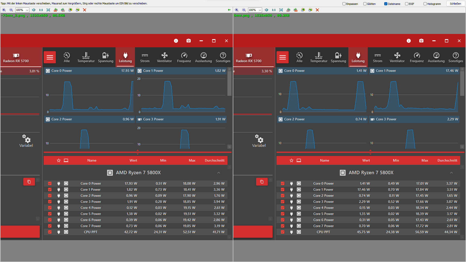

Wenn ich mit meinem UV, meiner Curve und Boost auf 4,85GHz (Standard) OCCT laufen lasse und dabei nur jeweils einen physischen Kern teste, dann erreichen meine Kerne durchschnittlich folgende Werte:
0: 4.874MHz 14W Einschätzung laut Hydra 141
1: 4.874MHz 14W Einschätzung laut Hydra 145
2: 4.799MHZ 16W Einschätzung laut Hydra 128
3: 4.874MHz 15W Einschätzung laut Hydra 149
4: 4.799MHz 16W Einschätzung laut Hydra 130
5: 4.824MHz 16W Einschätzung laut Hydra 135
6: 4.874MHz 14W Einschätzung laut Hydra 149
7: 4.824MHz 15W Einschätzung laut Hydra 138
Keine Fehler. Wie ihr seht, sind die Kerne 0, 1, 3 und 6 ziemlich gut. Kern 2, 4, 5 und 7 sind nicht ganz so gut. Es gab noch kleinere Unterschiede, wie z.B. dass unter den weniger guten Kern 2 kaum über seinen durchschnittlichen Takt sprang Kern 4 der in meiner Auflistung identisch aussieht aber auch immer wieder mal höher takten wollte. Also könnte man noch genauer differenzieren, aber so grob reicht das auch schon um zu wissen, welche gut und welche wahrscheinlich weniger gut sind.
Ich habe mit Hydra OC Sandbox gegengetestet und den Beitrag um die Einschätung erweitert. Meine Beobachtung bzgl der Qualität der jeweiligen Kerne passt genau zu dem was ich dort angezeigt bekomme. Die Werte sind übrigens ohne meine Einstellungen etwas höher in der Bewertung. Die Verhältnismäßigkeit bleibt aber gleich.

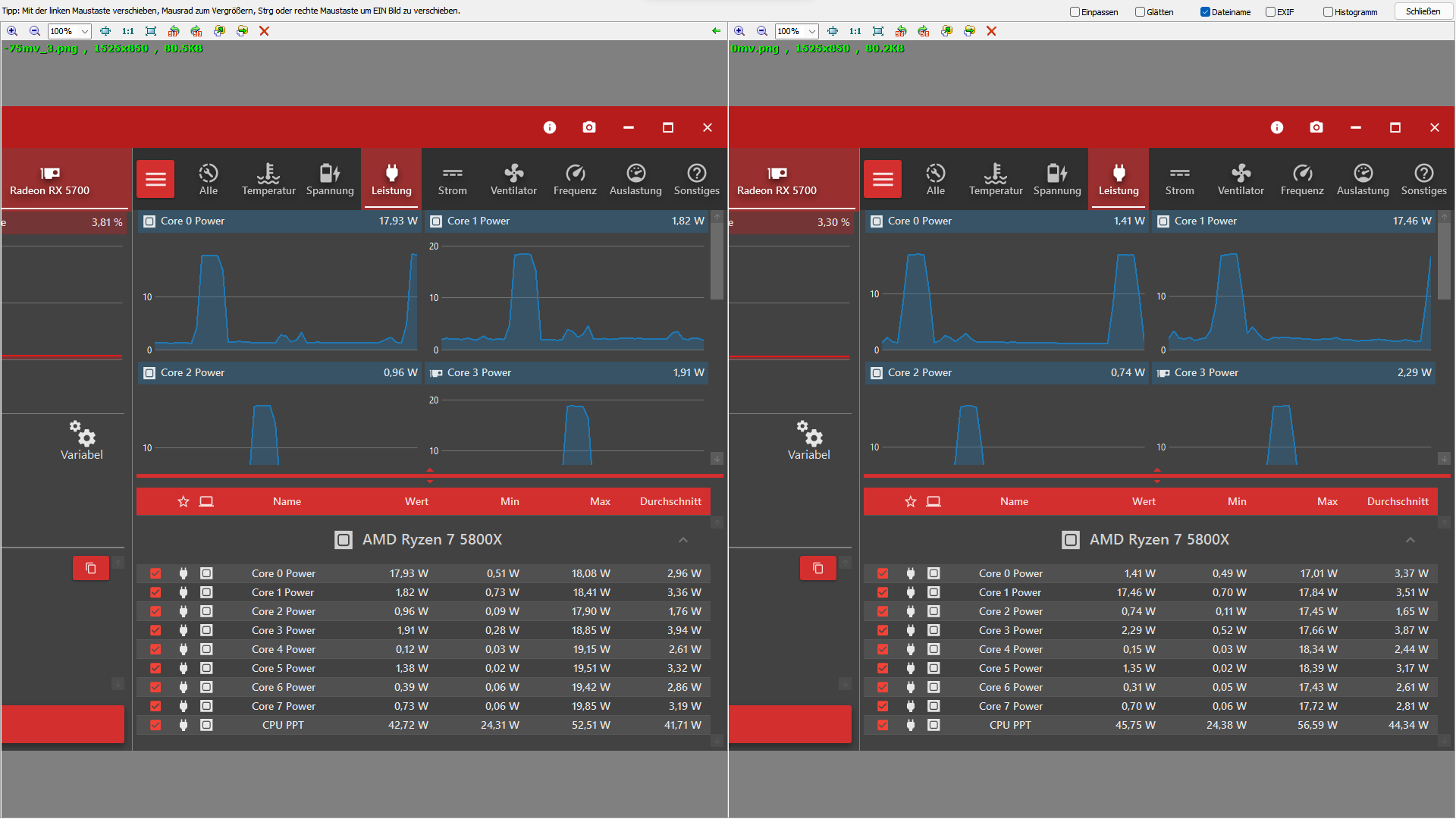

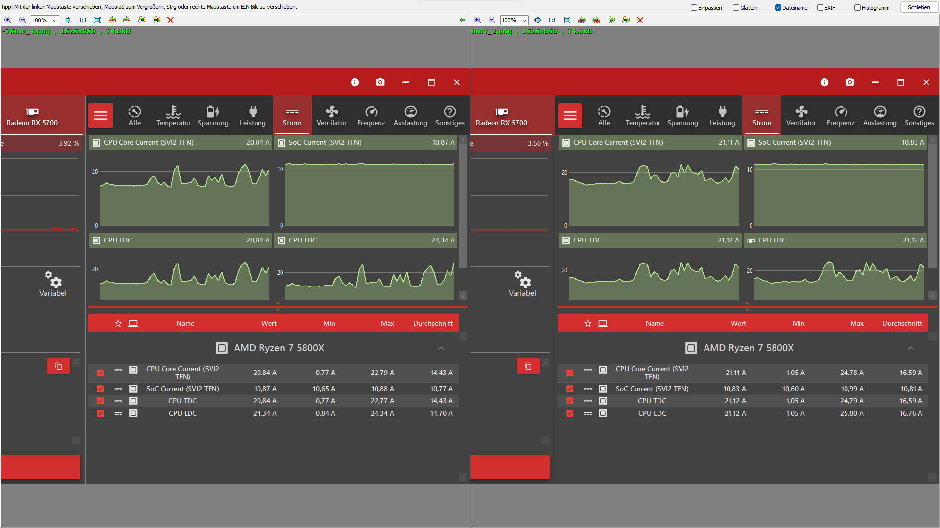

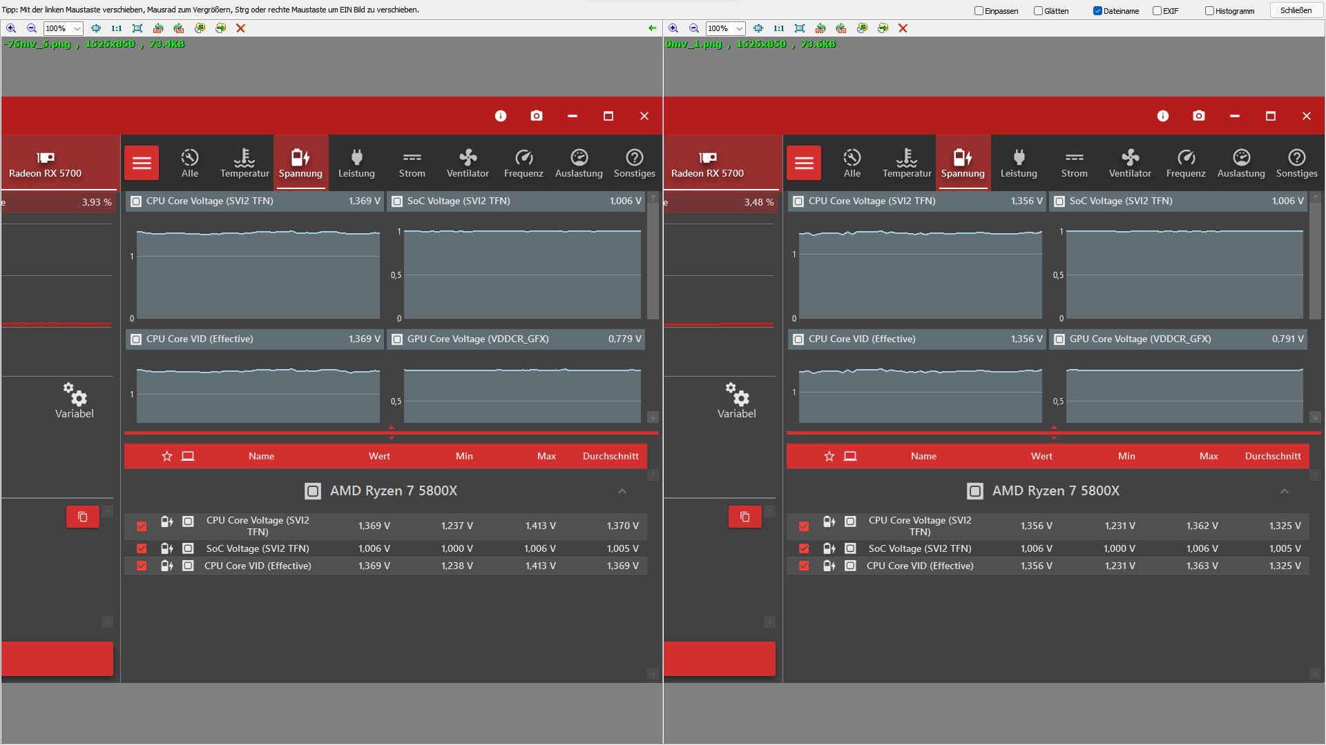

Ich Habe auch noch ein bisschen optimiert. Ram auf 3800, VSoc auf 1,0V LLCSoc auf 2. CO-Werte eingestellt und PBO auf 0MHZ.
PPT 99W/65W/98W. Läuft gut soweit.
Dann habe ich zusätzlich mal mit -75mV undervolted. Das bringt meiner Meinung gar nichts. Kann man sich sparen. Hier ein paar Vergleiche:

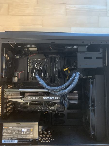

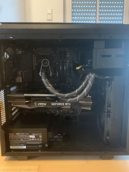

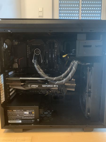

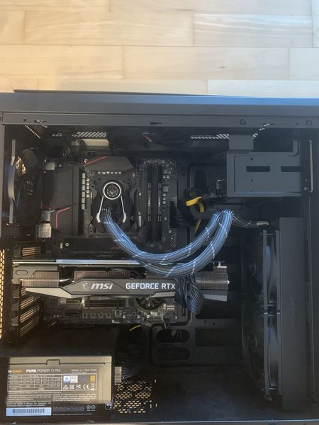

ich bin nun seit gut 3 Wochen glücklicher Besitzer eines Ryzen7 5800x. Wobei richtig glücklich bin ich mit dem Prozessor leider (noch) nicht. Ich habe mich hier durch den Beitrag gelesen, habe BIOS-Einstellungen geändert (sprcih PPT:105W und 98 TDC 0 bzw. 65A EDC:0 bzw. 98A und den Curve Optimizer auf -20 All Cores. Ebenso habe ich die Volt-Zahl um 0.15 runtergestellt. Leider habe ich im Idle ungefähr 55 bis 65 Grad und bei COD Vanguard hat die CPU um die 90 ( Peak sogar 92 Grad) was mir eindeutig zu hoch ist! Ich möchte die Temperatur um MINDESTENS 10 Grad unter Last absenken. Ich füge noch zwei Bilder zum aufbau des PCs hinzu. Noch als Info - ich bin kein BIOS-Profi, aber hoffe das mir jemand einen Tipp geben kann - sei es ein Umbau des PCs, ein anderes Gehäuse oder eihnstellungen im BIOS - wichtig wäre mir nur das ich endlich die Temperatur der CPU runter bekomme - am Besten so bei 75 bis 80 Grad unter Last - das wäre für mich okay.
Viele Grüße
Stefan

Da ist schon wenig Platz im Gehäuse. Unter dem Deckel des Gehäuses ist nicht genug Platz für den Radiator, oder? Blasen die Lüfter des Radiators in das Gehäuse rein oder raus? Werden die Temperaturen besser, wenn du die Lüfter des Radiators mal testweise auf 100% stellst?
Die Lüfter des Radiators blasen aus dem Gehäuse raus. Aber die Lüfter des Radiators höher zu stellen, nehme ich auf und teste es aus. :-)
Das ist in deinem Fall schlecht, denn: 1. wie kommt dann frische, kühle Luft in das Gehäuse rein? und 2. zieht sich der Radiator dann die heiße Abluft der Grafikkarte rein. Das erklärt die hohen Temperaturen unter (Spiele-) Last. Also nächste Aufgabe: Lüfter umdrehen.
Vielen Dank, den Tipp nehme ich mit // auf. :-)
Habe gerade deinen Beitrag im Luxx gelesen. Komischer "Techniker", der dir das Ding zusammengebaut hat. Normalerweise kommt immer frische Luft von vorne (und bei Bedarf unterstützend von unten) rein und die heiße Abluft wird hinten und oben rausgeblasen.
Reaktionen: Steve2502
Alles klar, dann gehe ich da besser nicht mehr hin. ;-)
Dann wird "mein Doing" jetzt sein den PC zu öffnen, die Lüfter nach deiner Empfehlung umzubauen und zu schauen, was dann passiert. :-)
