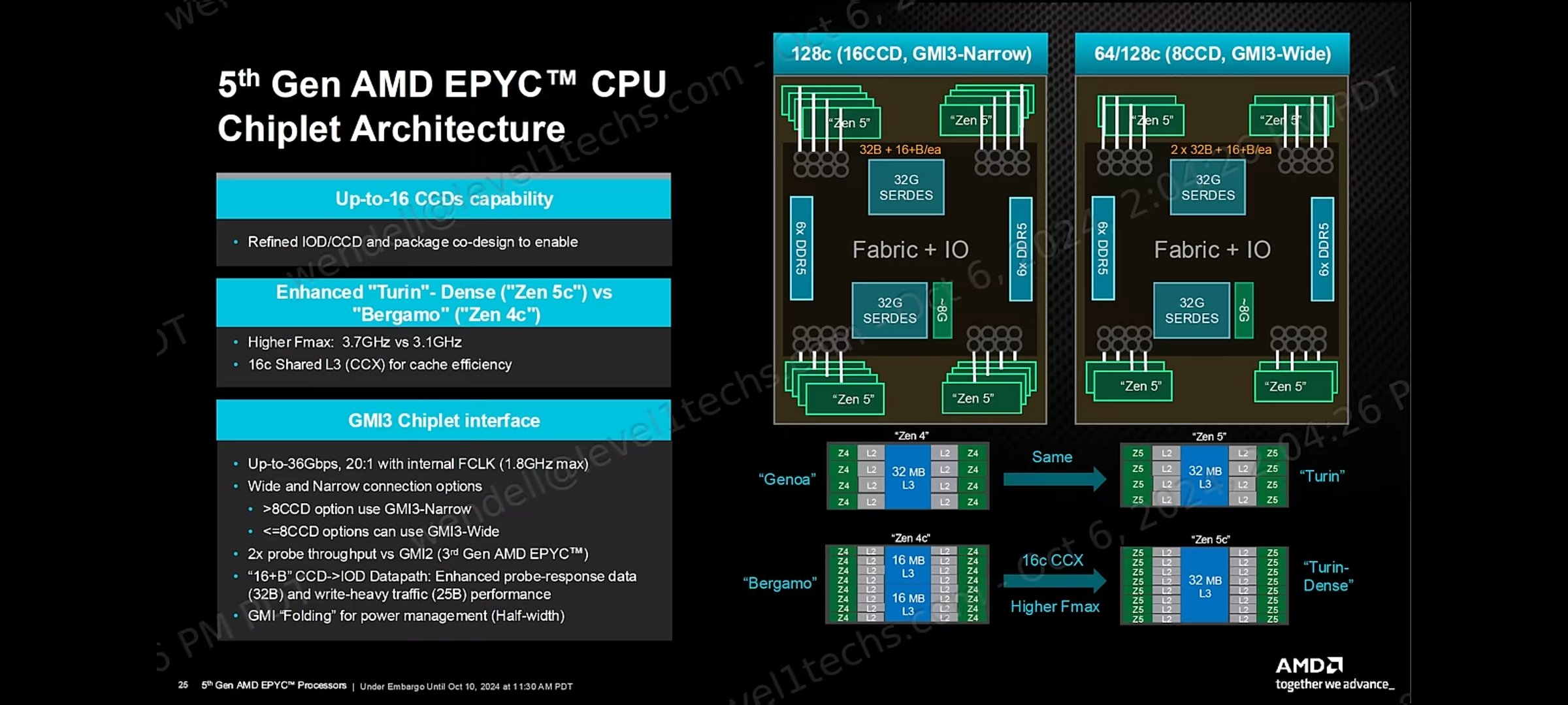

Zen6 wahrscheinlich eh egal, wenn es 16c CCDs
16C*? Irgendwie heiß das Gerücht, aber die Gaming CPU wird wohl auch dann wieder 8C/16T haben... E: 2nm, 25/26, dicke Gains... 👀
EE: @unter mir:
bad_sign schrieb:
Der 3nm Zen5d ist ein 16c CCD mit unified L3$
5d? Kleines c? Sad.
<- Als Desktopendverbraucherknecht. :D
Der 3nm Zen5c ist ein 16c CCDX mit unified L3$^^
Cb hat die Folie gar nicht?
Quelle Level1tech Video zu Turin
@K3ks Habs ausgebessert ;)Level1tech
