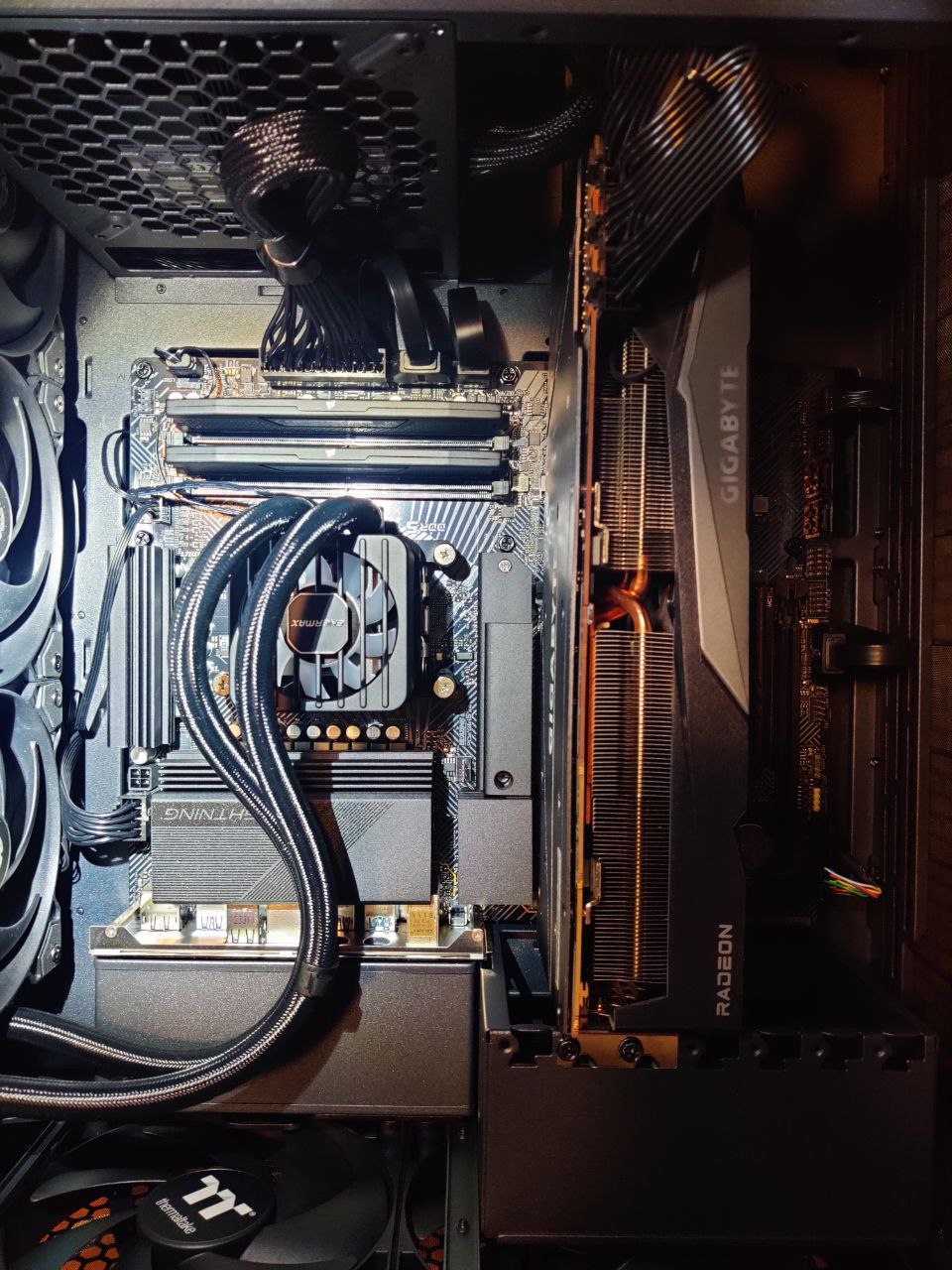

  • Prozessor (CPU): ryzen 7 9800X3D
  • Arbeitsspeicher (RAM): Corsair Vengeance DDR5 6000 CL30 2x 16gb
  • Mainboard: ASRock X670e PG lightning
  • Netzteil: Corsair 850e
  • Gehäuse: Thermaltake The Tower
  • Grafikkarte: AMD Radeon 6900 XT Gigabyte
  • HDD / SSD: Samsung EVO 2TV
  • Weitere Hardware, die offensichtlich mit dem Problem zu tun hat (Monitormodell, Kühlung usw.):
  • Enermax Liqmax 360

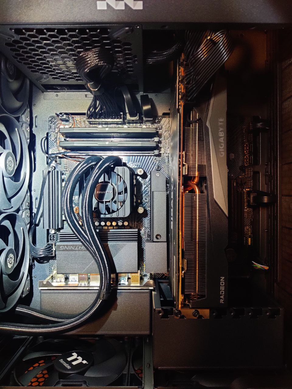

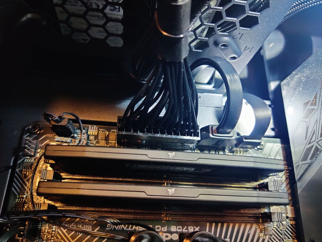

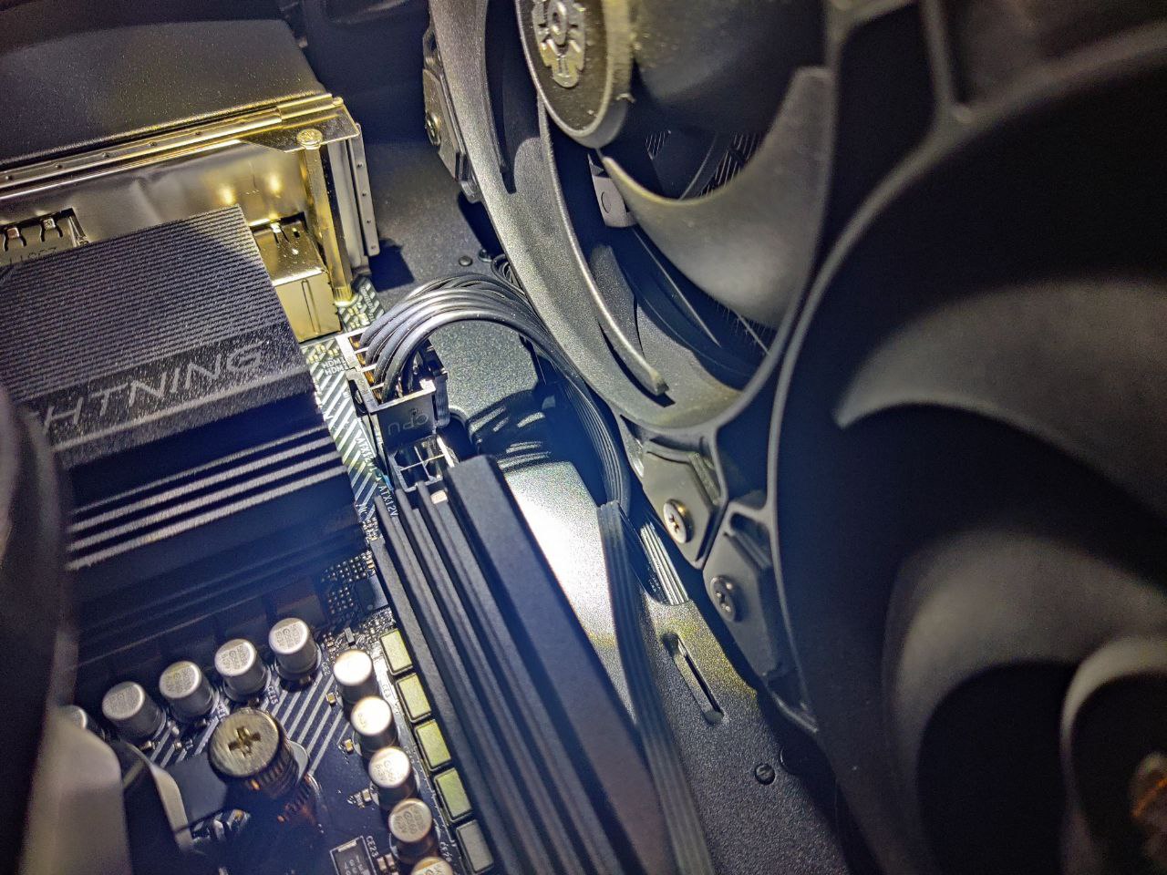

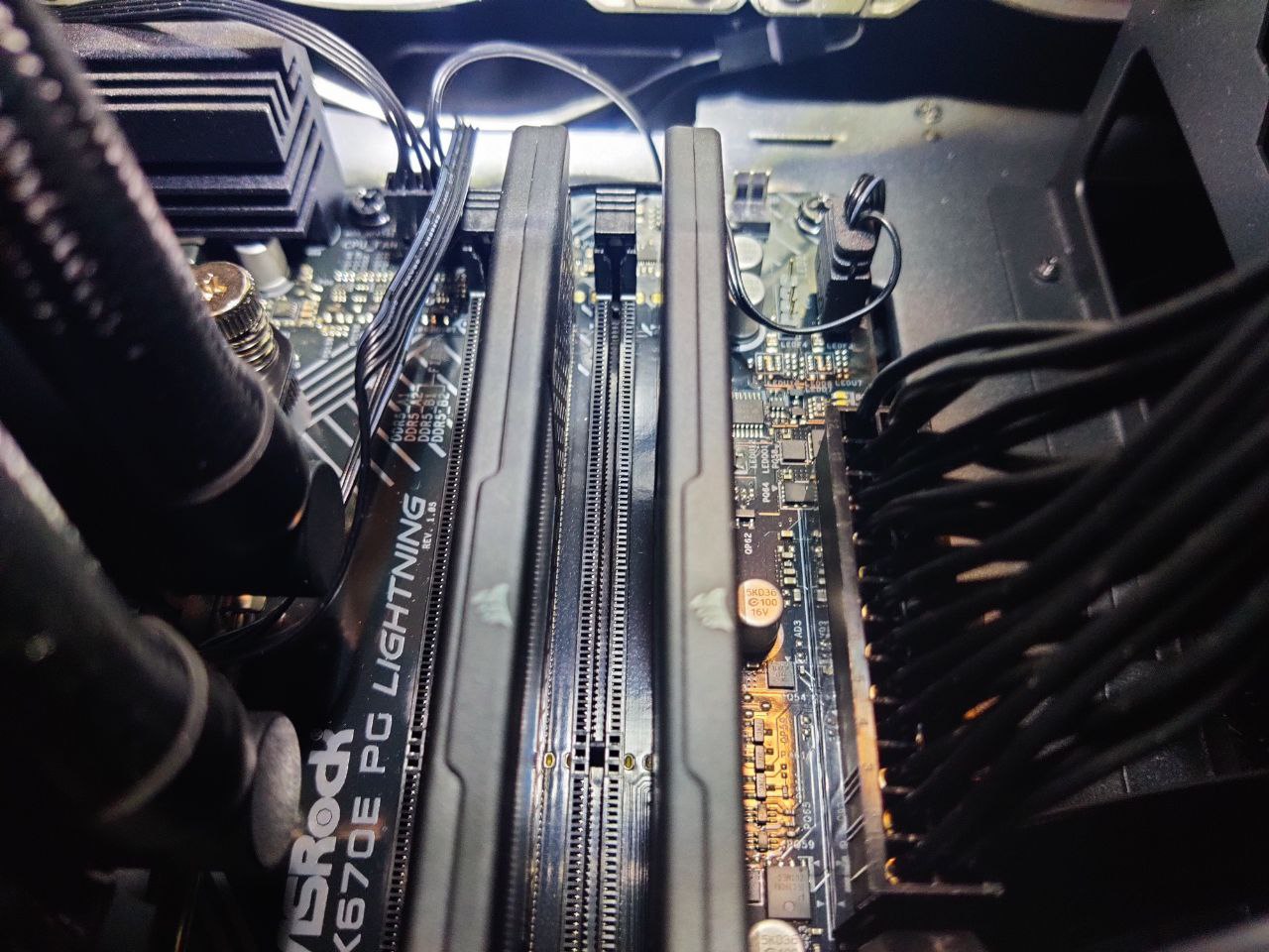

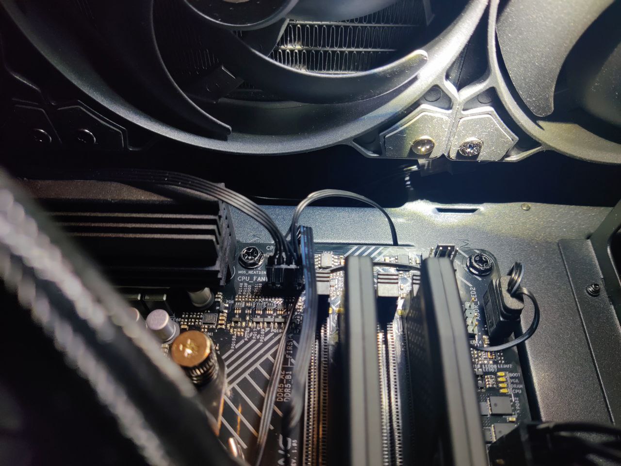

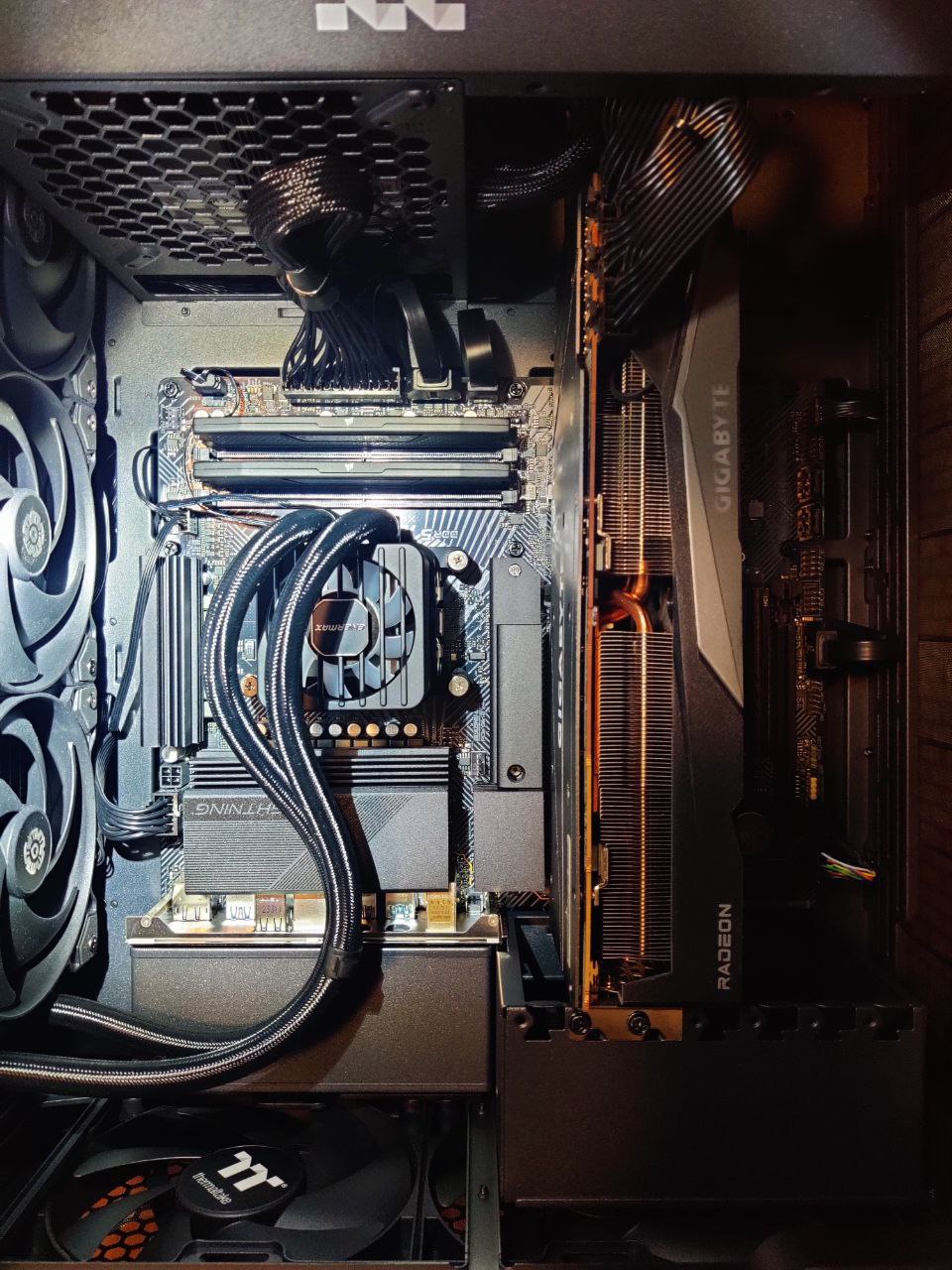

Red light auf CPU und DRAM. Graka fans sind still. Kühlungsfan auf der CPU leuchtet konstant rot auch wenn der PC aus ist.
null Methode -> selber beep nach RAM
Alle Stecker überprüft -> nichts
RAM in A2, A1 etc. -> nichts
Zehn Minuten warten -> nichts
BIOS flash (hat wie in der Anleitung grün geblinkt und dann irgendwann aufgehört) -> nichts
P.S.: also ich bin halt kein Experte, aber ziemlich sicher der beep war gleich nachdem der RAM eingesteckt wurde. Ddr4 passt ja nicht mehr, dh ich kann auch nicht mit anderem RAM schauen.
Hoffe das passt so?
Kann ja nochmal grob sagen was ich beim Aufbauen gemacht habe:

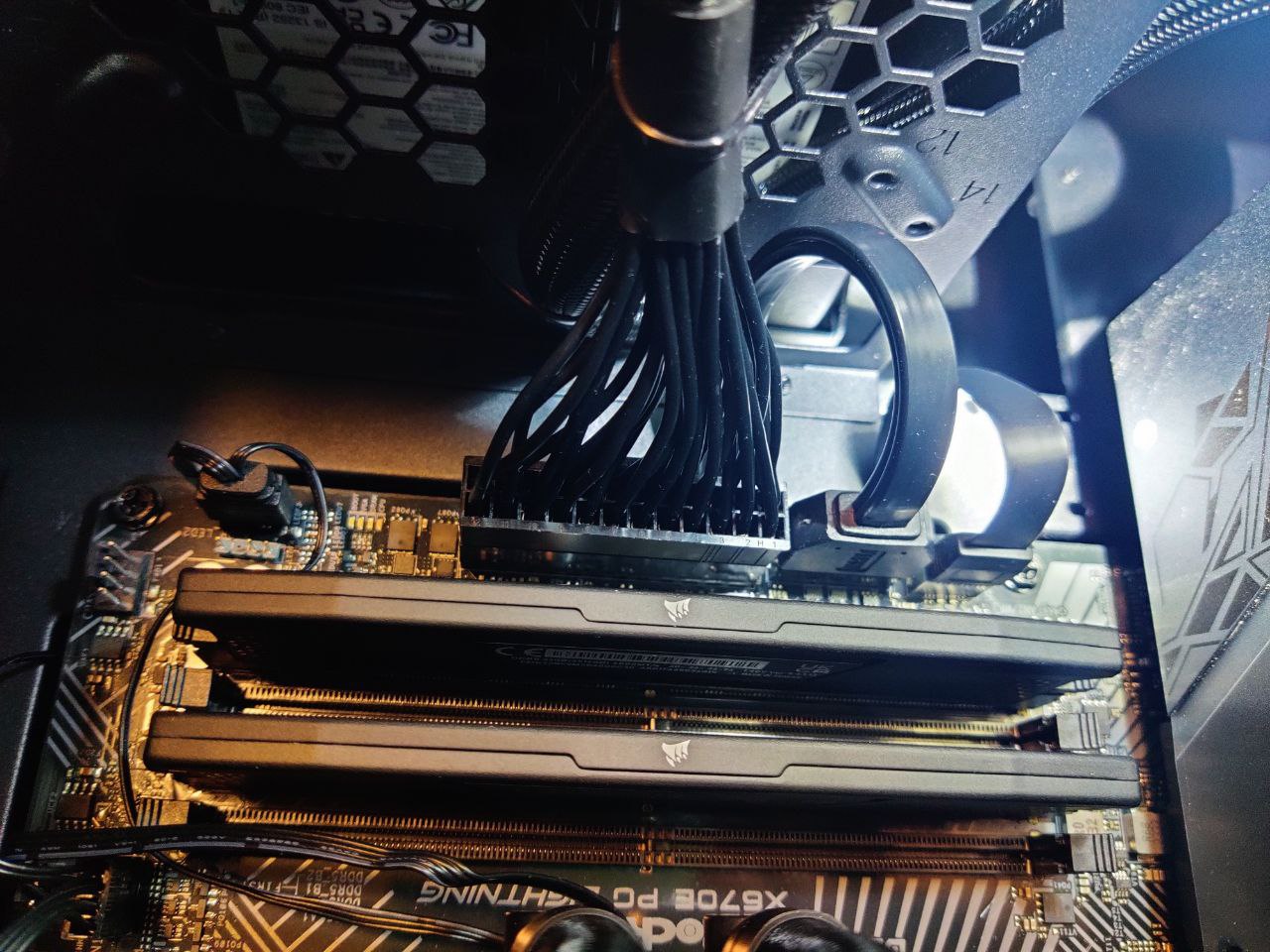

RAM ins MoBo in A2 und B2
SSD ins MoBo auf Slot Ultra M.2
andere SSD ins MoBo
Cpu ins MoBo (ja Ecke auf Ecke)
Lüfter ins Gehäuse eingebaut also die Wasserkühlung
MoBo ins Gehäuse
Kühlung auf die CPU
GraKa aufs MoBo
alle Kabel verknüpft
Und ja ich habe auf Entladungen geachtet

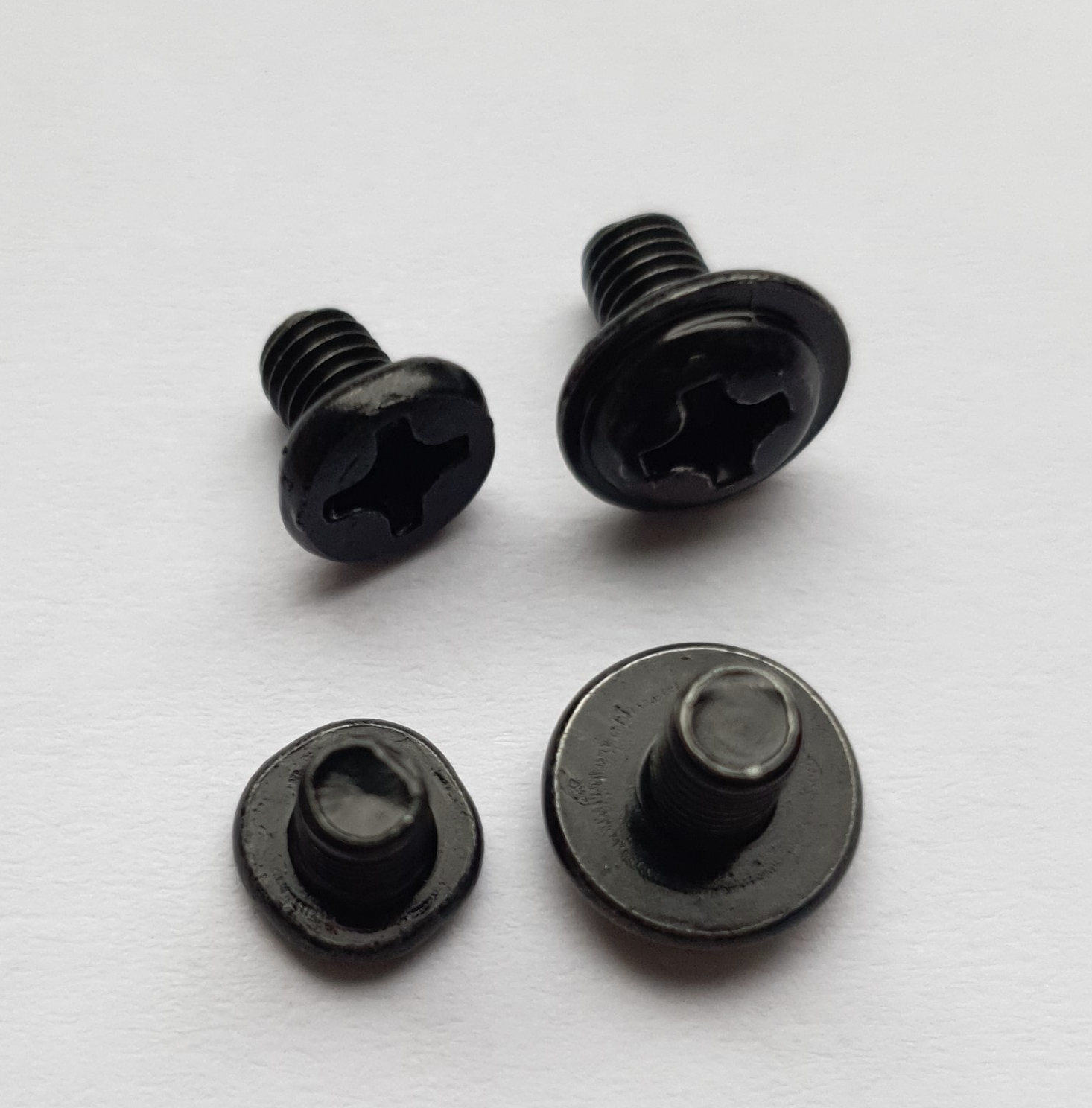

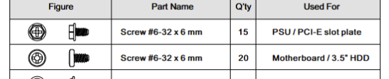

Falsche Schrauben am Mainboard:

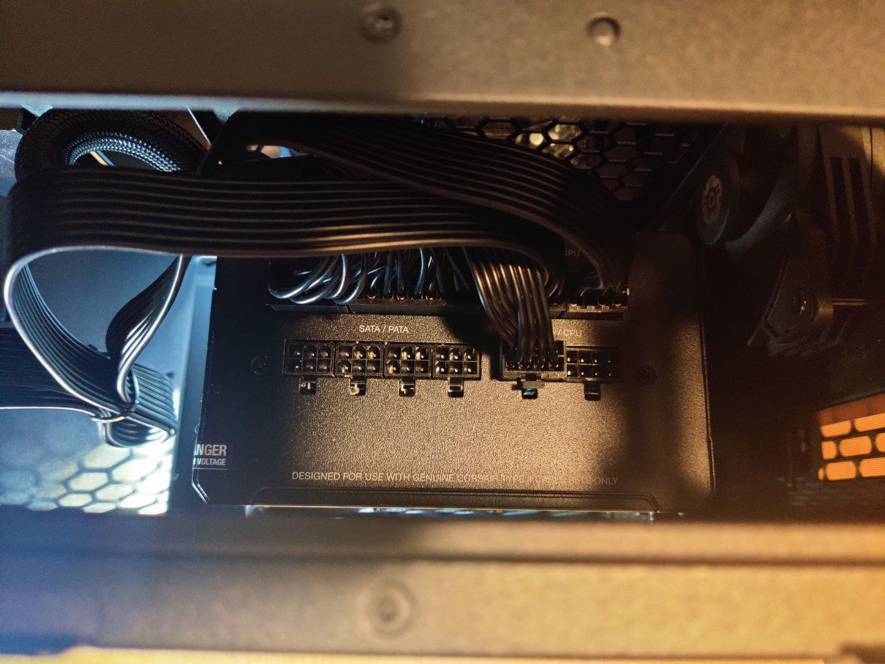

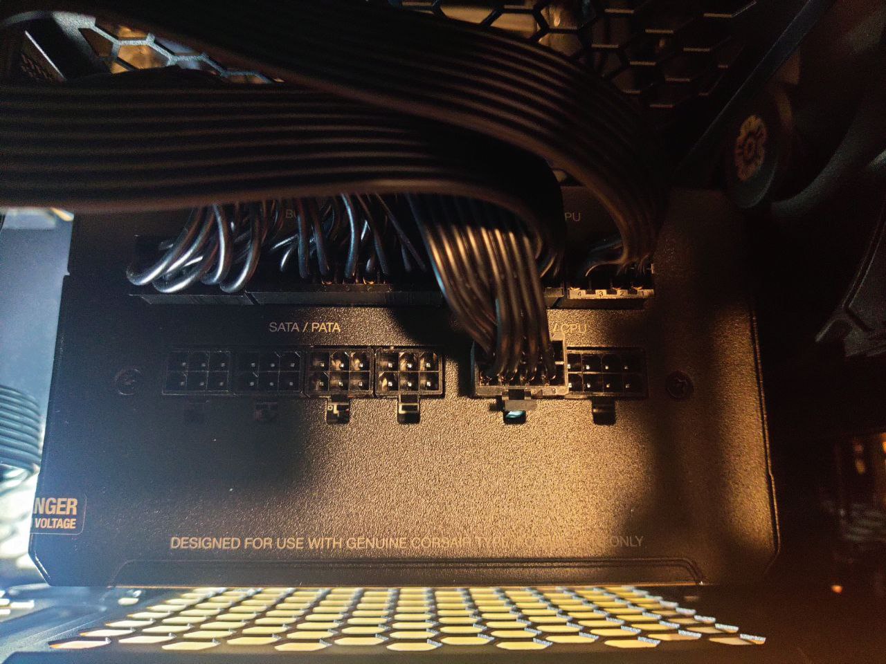

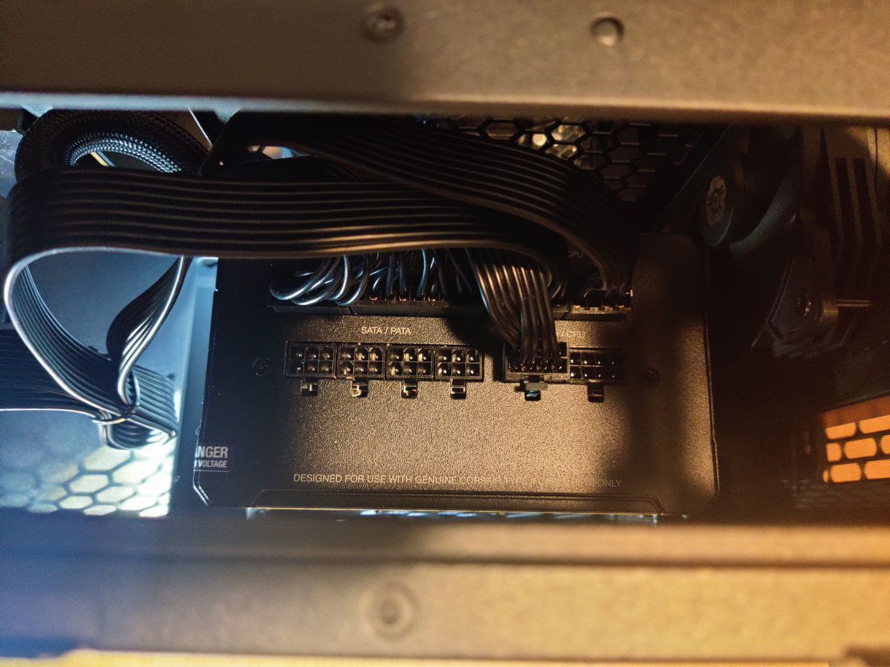

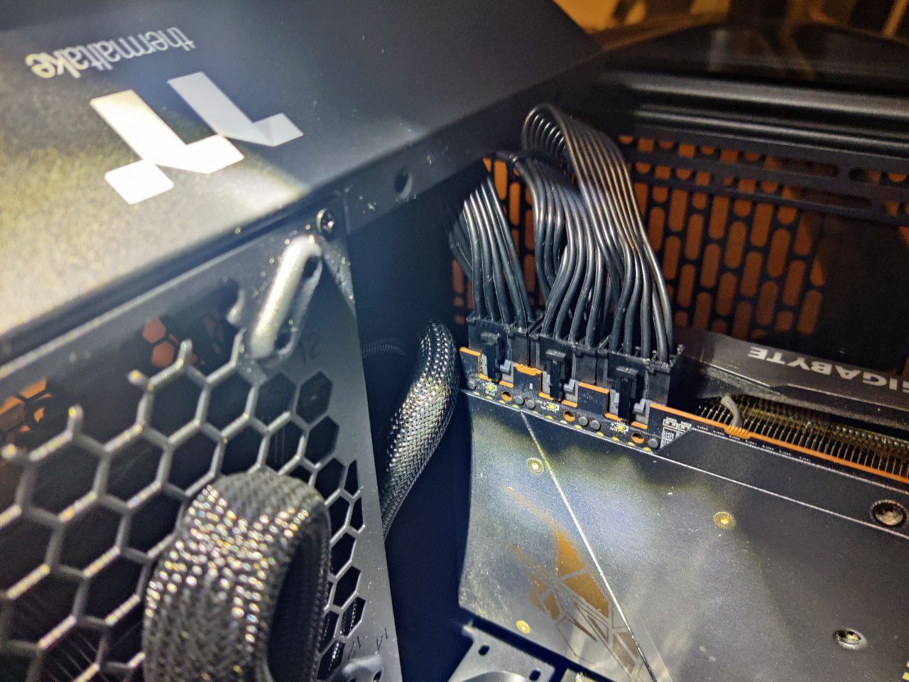

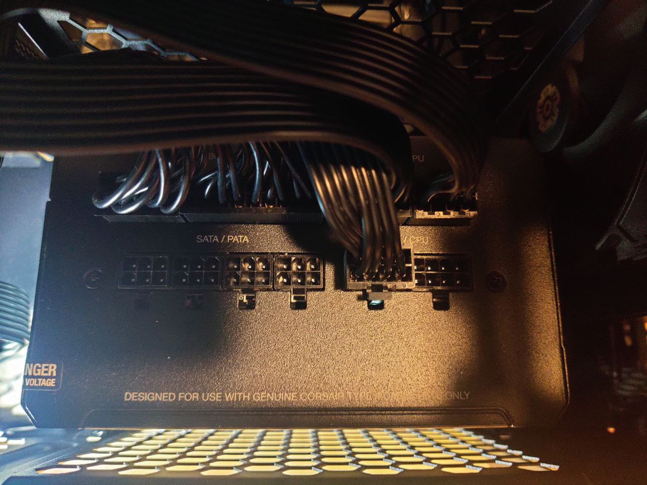

Vielleicht täusche ich mich .... aber sind die Stecker am Netzteil alle richtig eingerastet?
Reaktionen: Azghul0815
Moin,

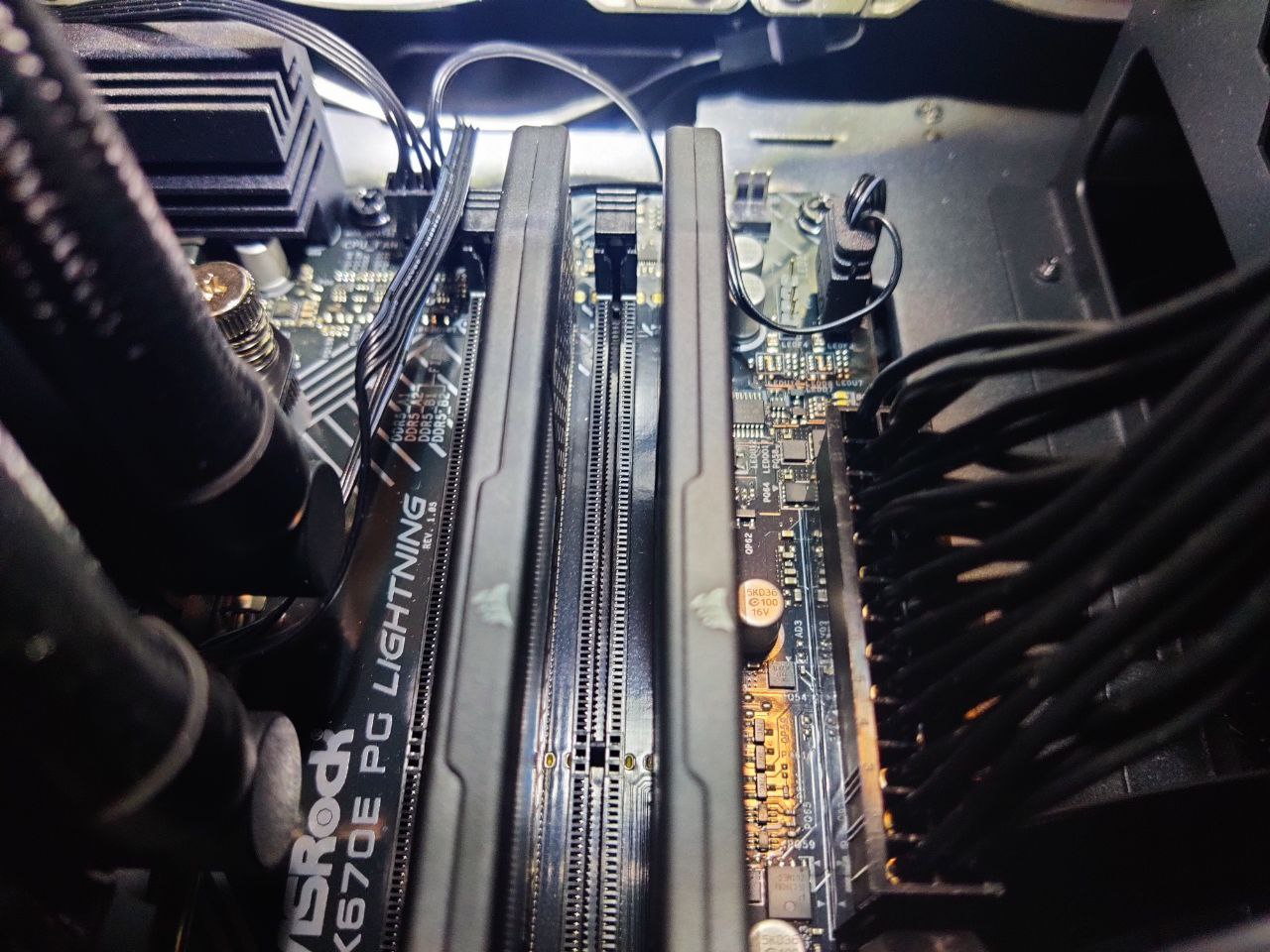

hast du schon die Ram Riegel je einzeln in jedem Ram Slot getestet?
CMOS Reset nach dem Bios update?
Raigenki schrieb:
Also danke für die Info, aber das sollte ja für mein Problem keine Relevanz haben, oder?
nee klar, wenn Du dadurch Kurzschlüsse verursachst, hat das keine Relevanz 🙄
Ich hatte letztens ein Problem das ähnlich klingt mit meinem Ryzen 5 7600X. Damals ist der Fehler nach einem BIOS Update aufgetreten. Der PC ging an aber egal was ich getan habe, es hat immer die DRAM Leuchte auf meinem Mainboard geleuchtet. Im Endeffekt war tatsächlich die CPU durch, konnte das zum Glück in einem Fachgeschäft testen lassen, wäre für dich ggf. auch eine Option wenn du jemanden in deinem Umfeld hast, der eine AM5 CPU hat. Vorher würde ich aber die anderen Fehler beheben (Mainboardschrauben) bevor du eine andere CPU testest.
Grüße
1. PC Teile alle komplett neu gekauft?
2. Für das Mainboard wird ein neues BIOS für die CPU gebraucht? Wenn 3.16 nicht funktioniert, vielleicht eine andere Version testen.
3. Erst dann würde ich mit Minimalkonfiguration starten, die GPU ist z.B. noch gar nicht nötig, da der 9800x3d eine igpu hat.
4. Der erste Bootvorgang kann wegen dem RAM Training länger dauern, daher abwarten. RAM, 1 Modul gehört in B2 - 2 Module gehören in A2 und B2. Kann bis zu 10min dauern nach einem CMOS Reset!
5. NVME SSD in M2_1 drin? Die ist direkt mit der CPU verbunden. Alle anderen SSDs physisch ab.

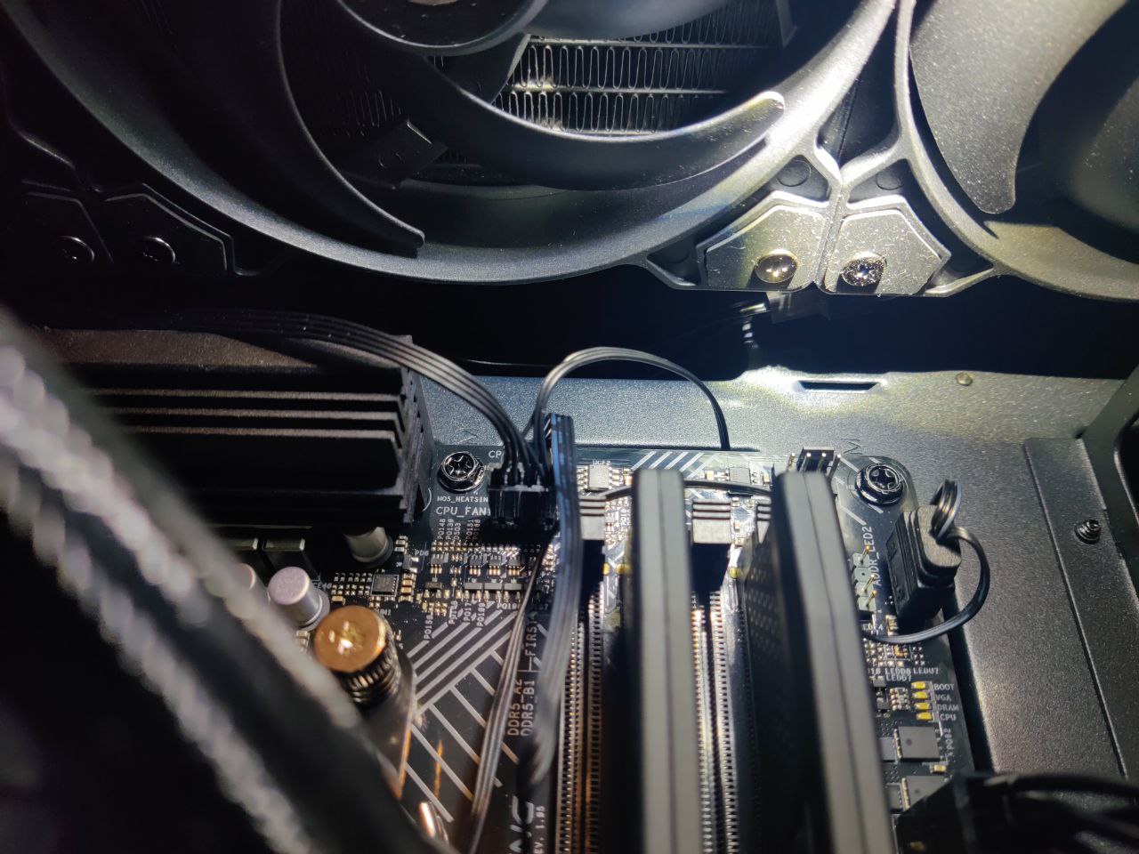

6. Wasser-CPU Kühler richtig angeschlossen am CPU-Fan?
7. Eventuell CPU Kühler zu stark oder schwach angezogen?
8. Auch wenn du es schon mal gemacht hast, Verkabelung noch mal überprüfen.
9. RAM Module stecken auch wirklich drin, "Klick"?
+1 Hätte ich auch kein gutes Gefühl dabei, kenne aber auch die Schrauben nicht genau.
Nur um sicher zu gehen. Der PC war vom Strom komplett getrennt und das Netzkabel nicht angeschlossen, als du den RAM eingesteckt hast?
Raigenki schrieb:
naja, Du fragst, was das Problem ist, ich zeige Dir einen Fehler auf, Du meinst, der würde keine Relevanz haben...
Fixe es, dann weißt Du, ob es daran gelegen hat. Ein paar Schrauben wechseln kostet weniger Mühe, als hier darüber zu diskutieren.
Raigenki schrieb:
Das kann Dir keiner sagen. Probiere es aus!
Du kannst uns ja mal erklären, wie es durch die "falschen" Schrauben zum kurzschluss kommen soll?
Nur mal zur Info, die Schrauben haben das gleiche Gewinde und auch die gleiche Länge!
Nur der Kopf ist anders geformt, aber im Durchmesser gleich!
Kannst Du das belegen? Weil wenn es nicht so ist, kann der Kopf über die Aussparung hinaus Kontakt mit Leiterbahnen, Lot oder Bauteilen bekommen.
€: für euch extra mal die Schrauben von meinem Gehäuse (ja, ist nicht das gleiche des TE) abgelichtet:

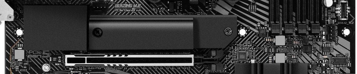

Wo soll denn der Schraubenkopf drüber hinaus ragen?? Etwa bei den Mainboardlöchern??
Hier mal eins von Gigabyte
Hier von Asus
Und hier noch eins von MSI
Und Asrock darf da auch nicht fehlen
Was fällt uns bei allen auf? Richtig, es ist überall genügend platz!!
Nur zur Info, Früher wurden zum Gehäuse nur Sechskant Schrauben fürs Mainboard mitgeliefert.
Reaktionen: LuxSkywalker
Du siehst aber schon, dass bei dem ASRock die Aussparung kleiner ist?
Aber ist gut, wenn Du und der TE davon überzeugt seid, dass das kein Problem sein könnte, sucht halt weiter, anstatt es einfach mal auszuschließen 🤷‍♂️
Ps: Ich hätte ja noch nicht mal was gesagt, wenn der @Te Schrauben mit anderen Gewinde, wie M2,5 verbaut hätte, denn die haben da wirklich nix zu suchen.
Aber so kleinlich ist ja nicht mal der Papst.
Und warum spielst du jetzt die beleidigte Leberwurst? Die Schrauben haben nix mit seinen Problem zu tun.
@Raigenki
Hast du mal ein Bios update gemacht? Wenn da ein zu altes Agesa drauf ist, wird deine CPU nicht erkannt.
Dementsprechend gibt es auch kein Bild.
