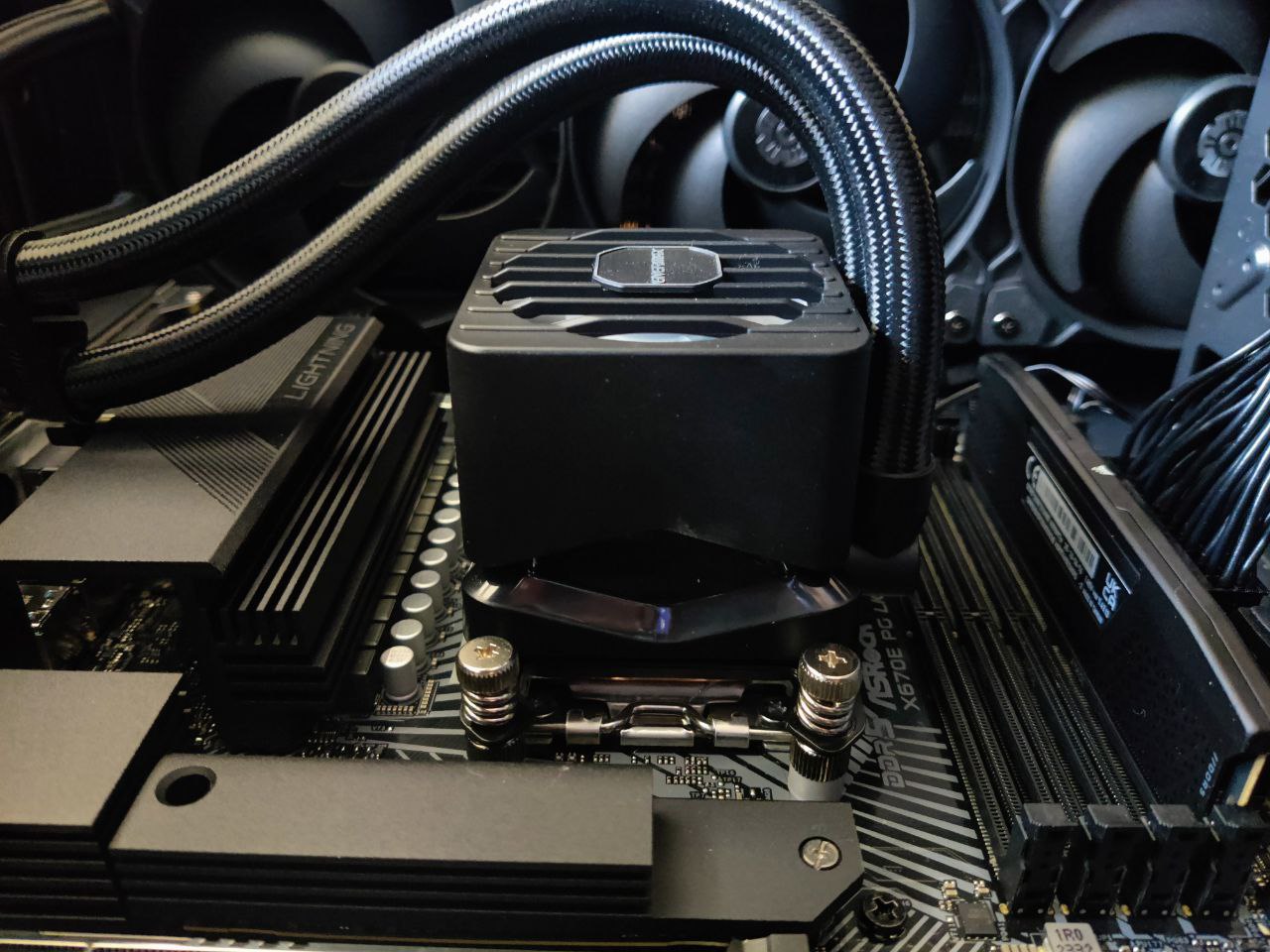

6. Wasser-CPU Kühler richtig angeschlossen am CPU-Fan?
7. Eventuell CPU Kühler zu stark oder schwach angezogen?

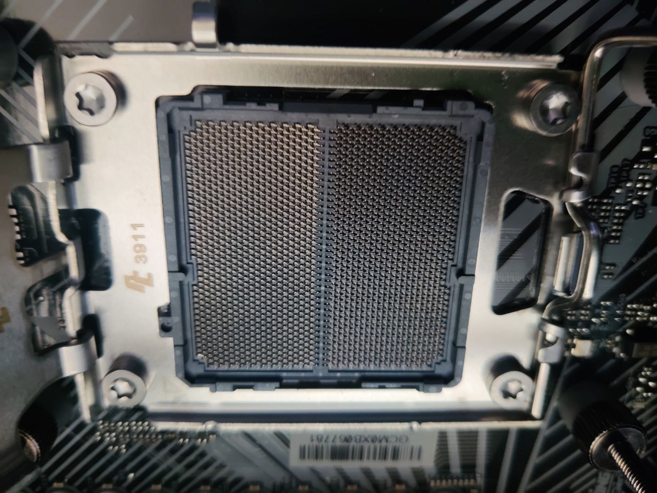

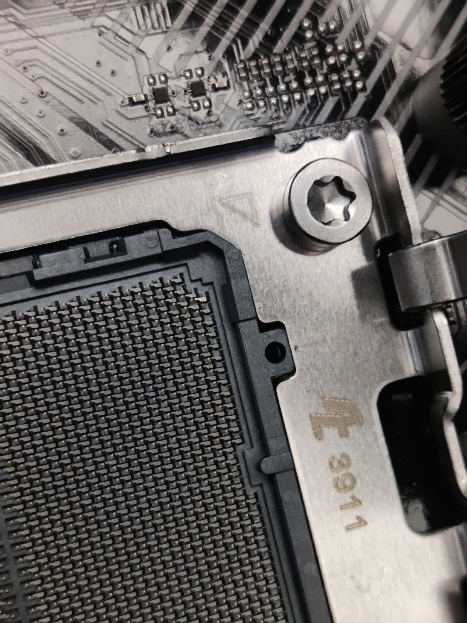

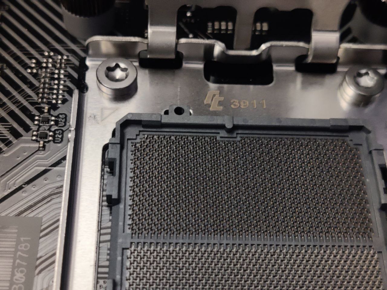

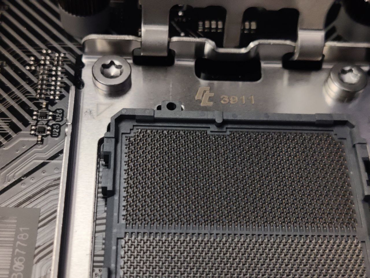

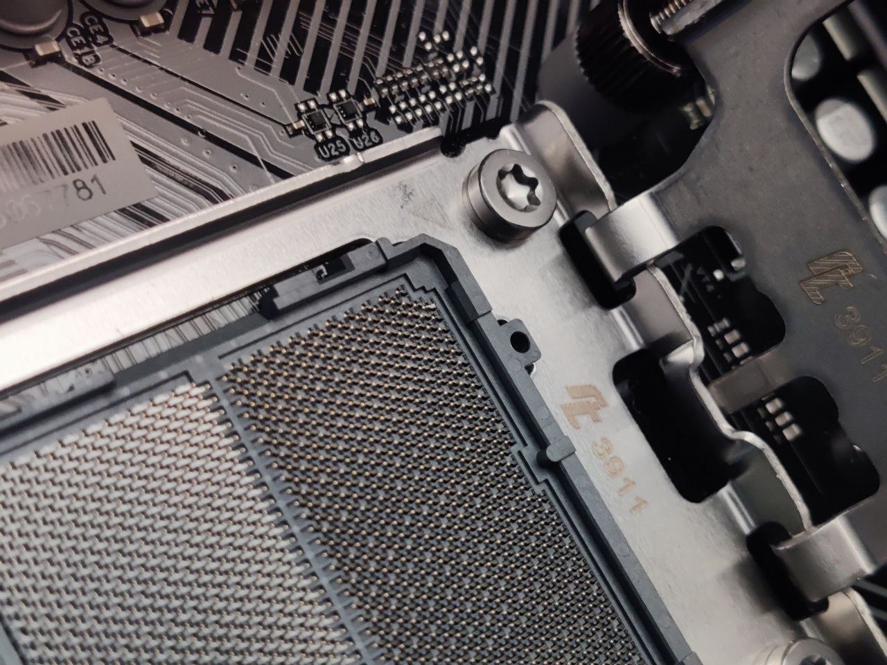

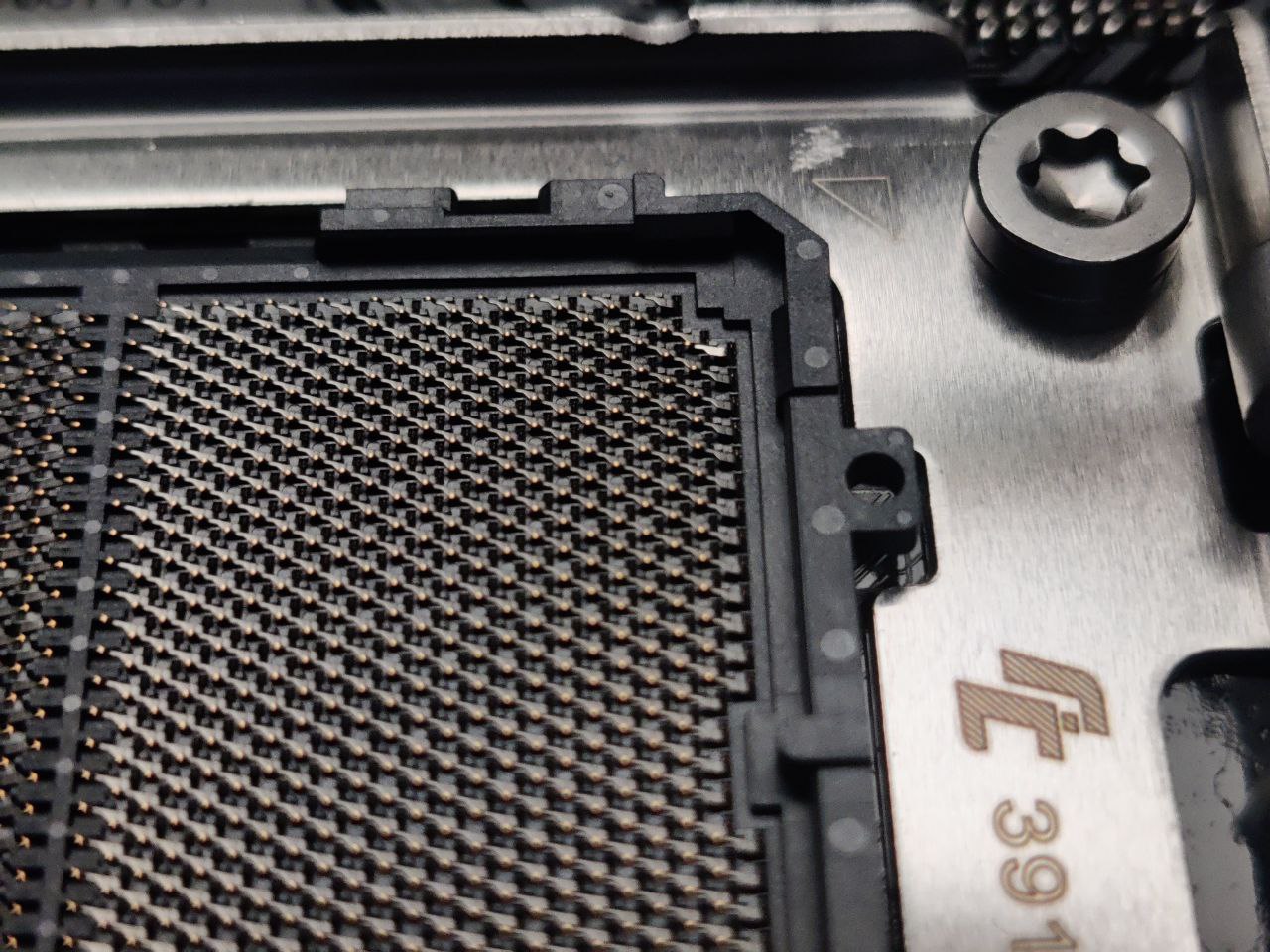

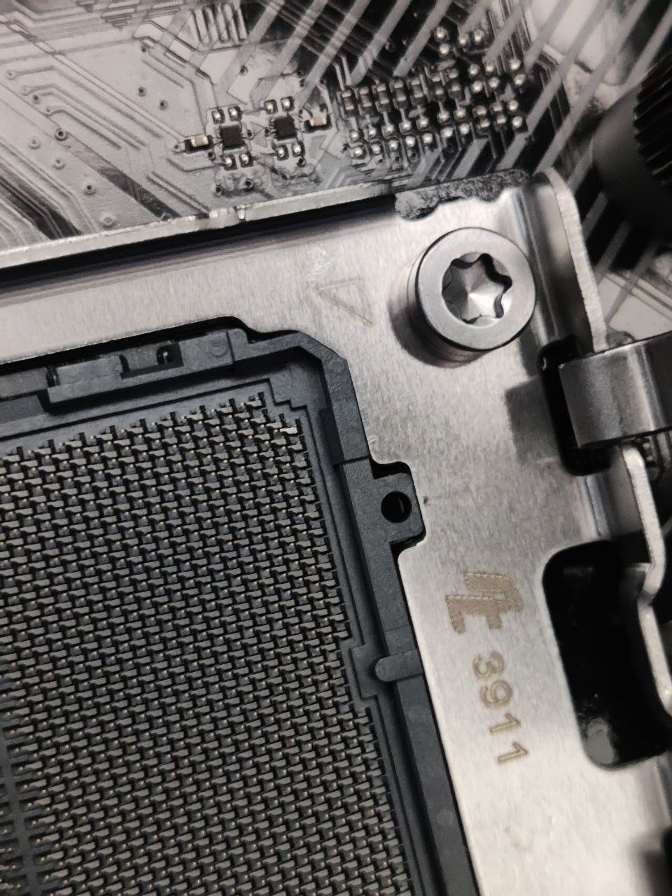

Ps: Wie sieht der CPU Sockel aus? Scharfe Bilder bitte von diesem.
Ich zitier mich mal selbst. ;)

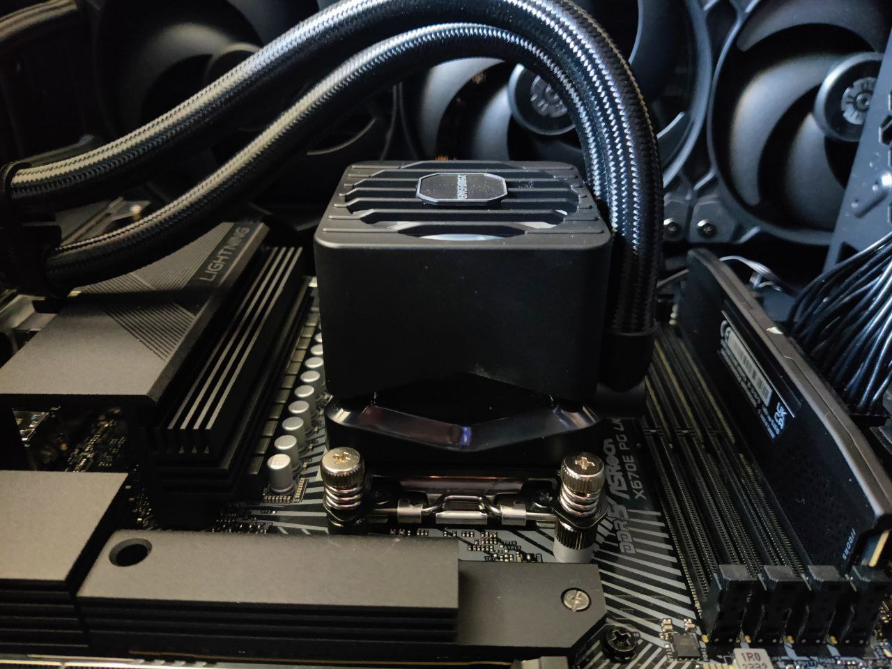

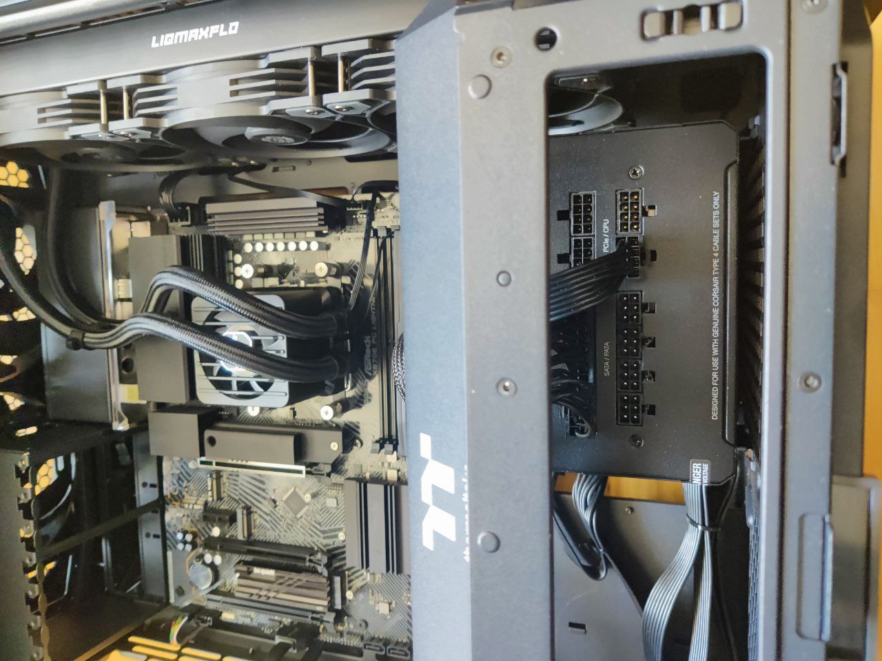

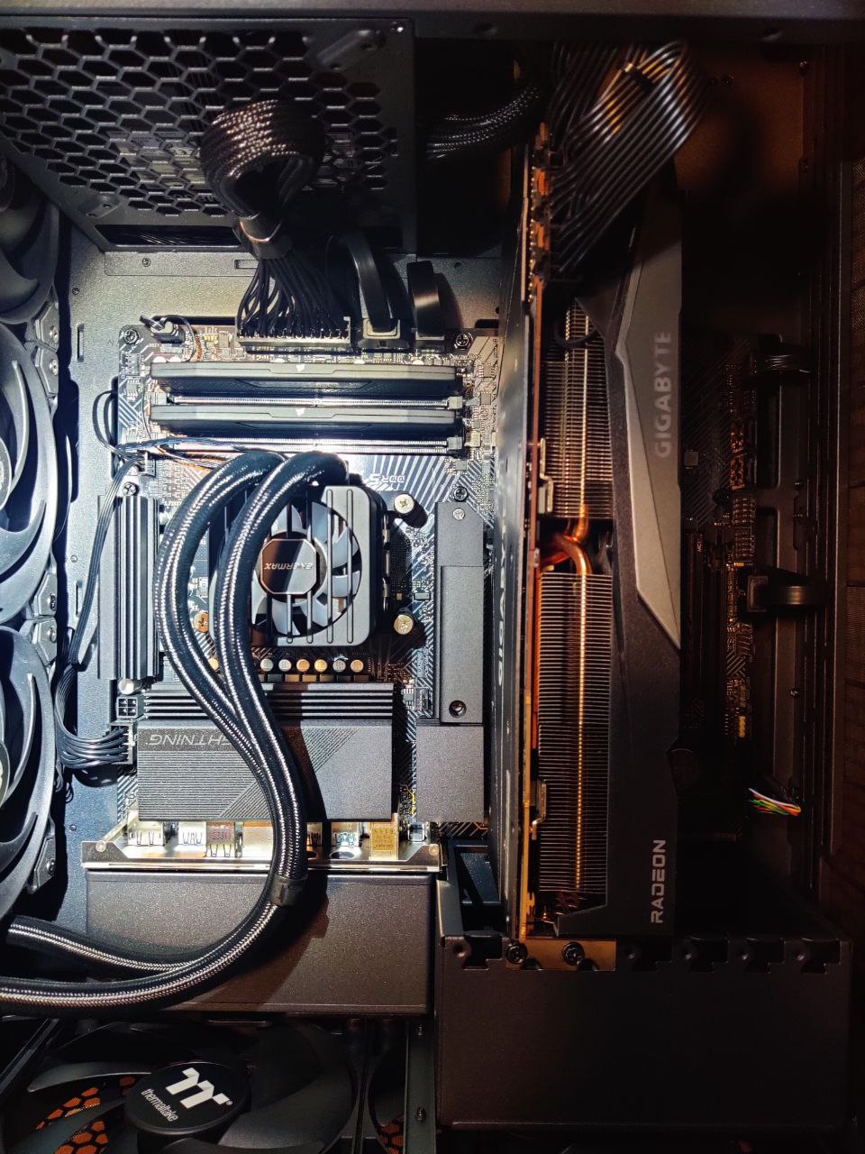

Und warum hast du nicht auch ein paar Bilder gemacht? Am besten vom kompletten Aufbau/ Teilen.
Reaktionen: Ice_Dundee

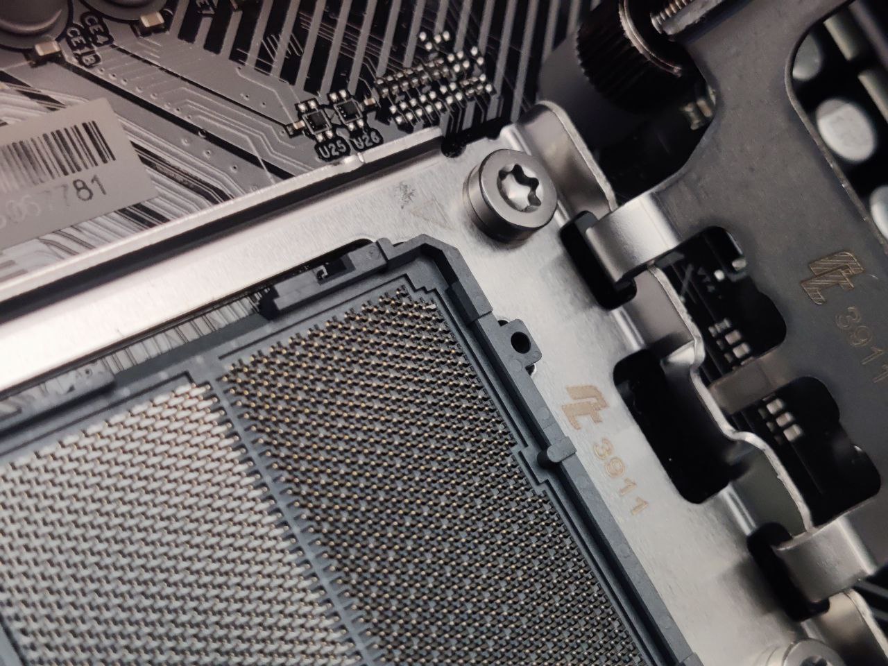

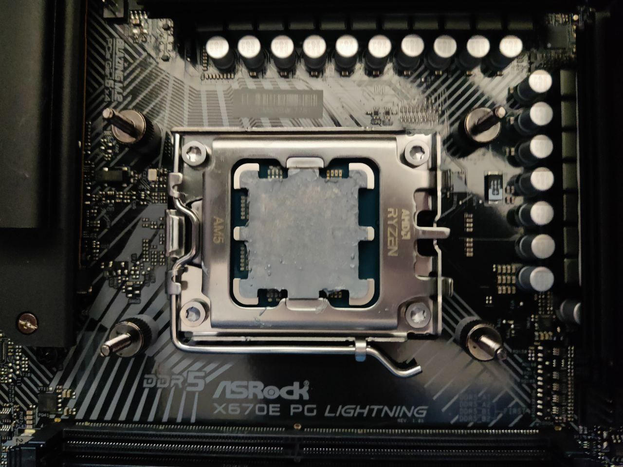

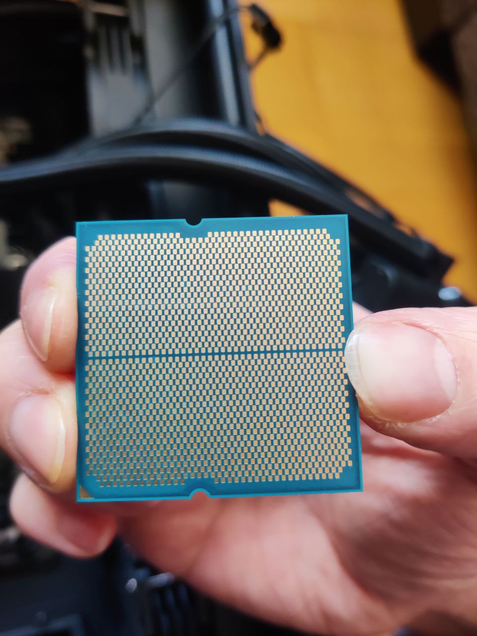

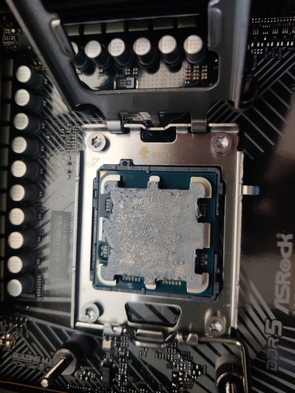

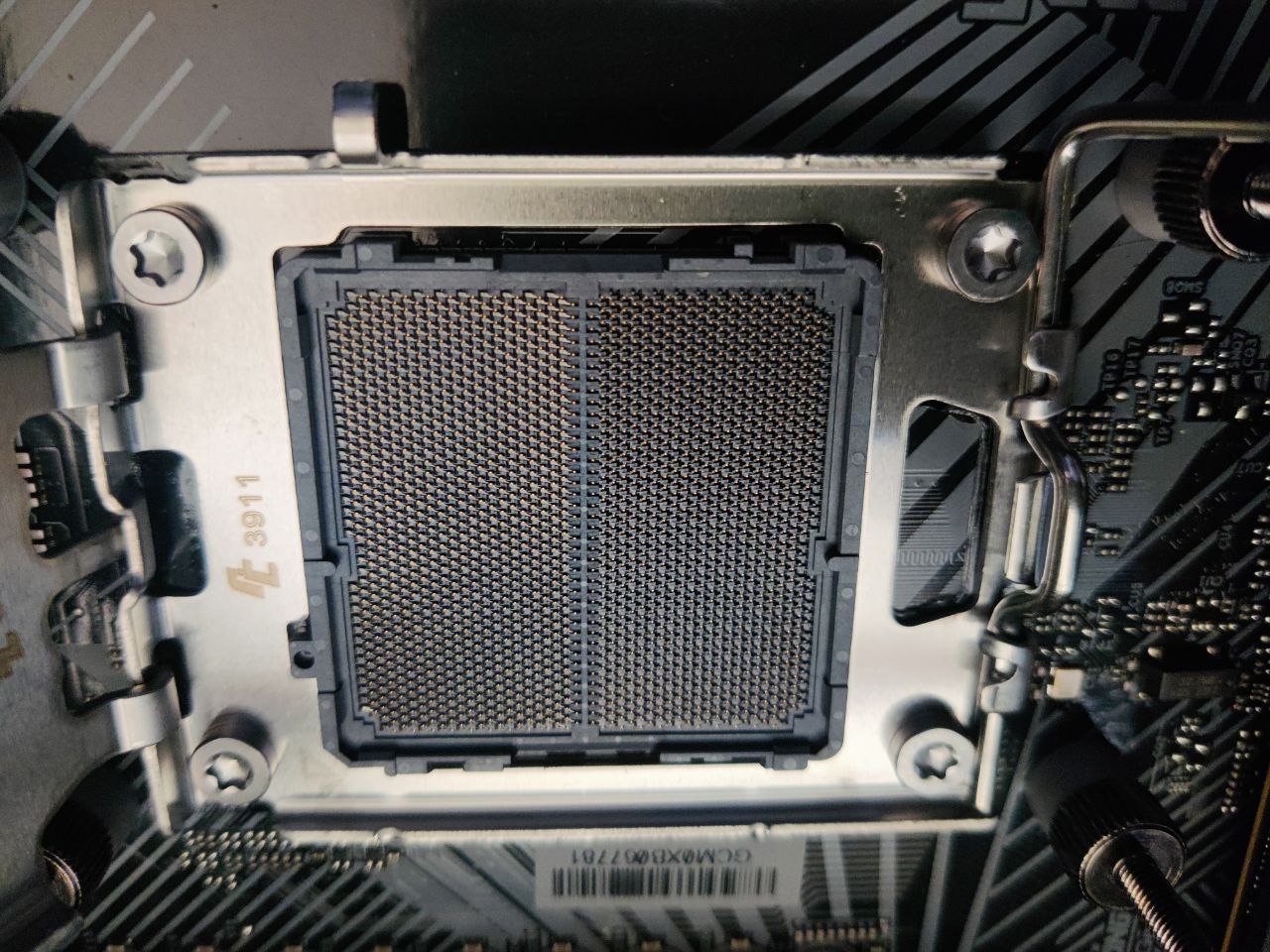

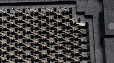

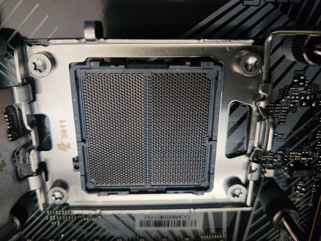

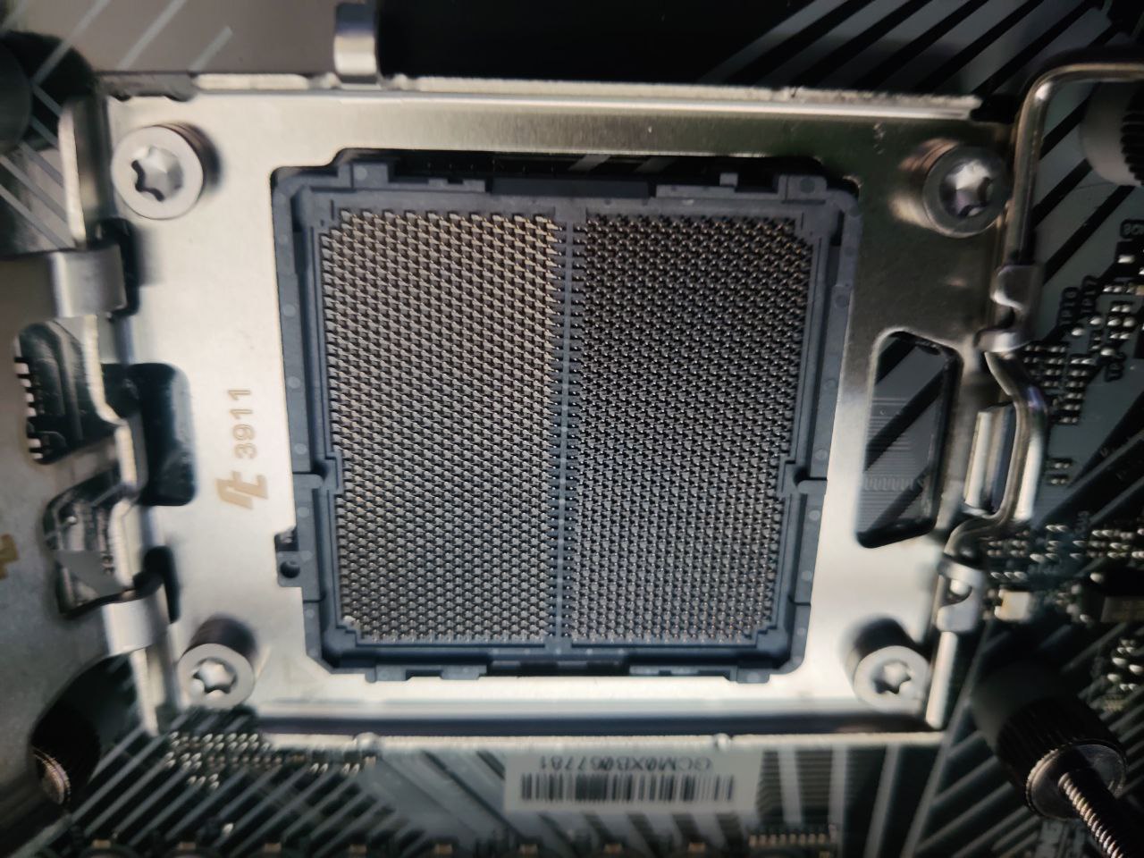

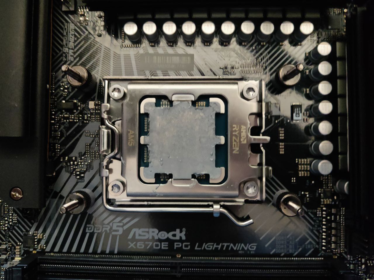

@peterX Hab ich und oh oh, ich hab Angst dass das ein bend pin ist

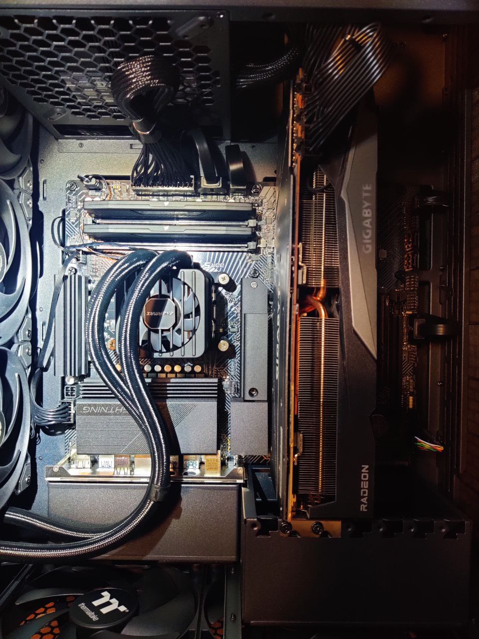

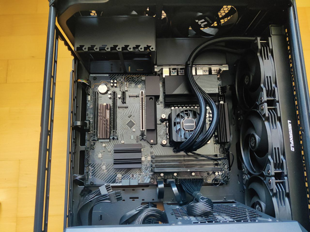

@Azghul0815 Darf ich fragen was davon der Mehrwert ist? Ja klar das Gehäuse ist weg, aber ich hab natürlich schon alle Kabel ordentlich verlegt und angebracht :(
Würde das gerne vermeiden.
Also ist die Chance so groß, dass die Ursache das Gehäuse ist?
Der Pin steht etwas zu tief, massier den mal mit nen Zahnstcher oder Nähnadel etwas nach oben.
Kann dein Handy keine höhere Auflösung, oder warum sind die Bilder so klein?
Und ja, ein Tischaufbau, nachdem du den Pin gerichtet hast, macht sich immer gut.
.Anhang anzeigen 1563532
Alles klar, danke danke auf jeden Fall für die liebe Hilfe bis hierhin. Ich probiere das morgen früh Mal und baue alles wieder aus.
Mein Handy ist leider schon vier Jahre alt und das ist die Makrokamera, ich schau morgen ausgebaut nochmal.

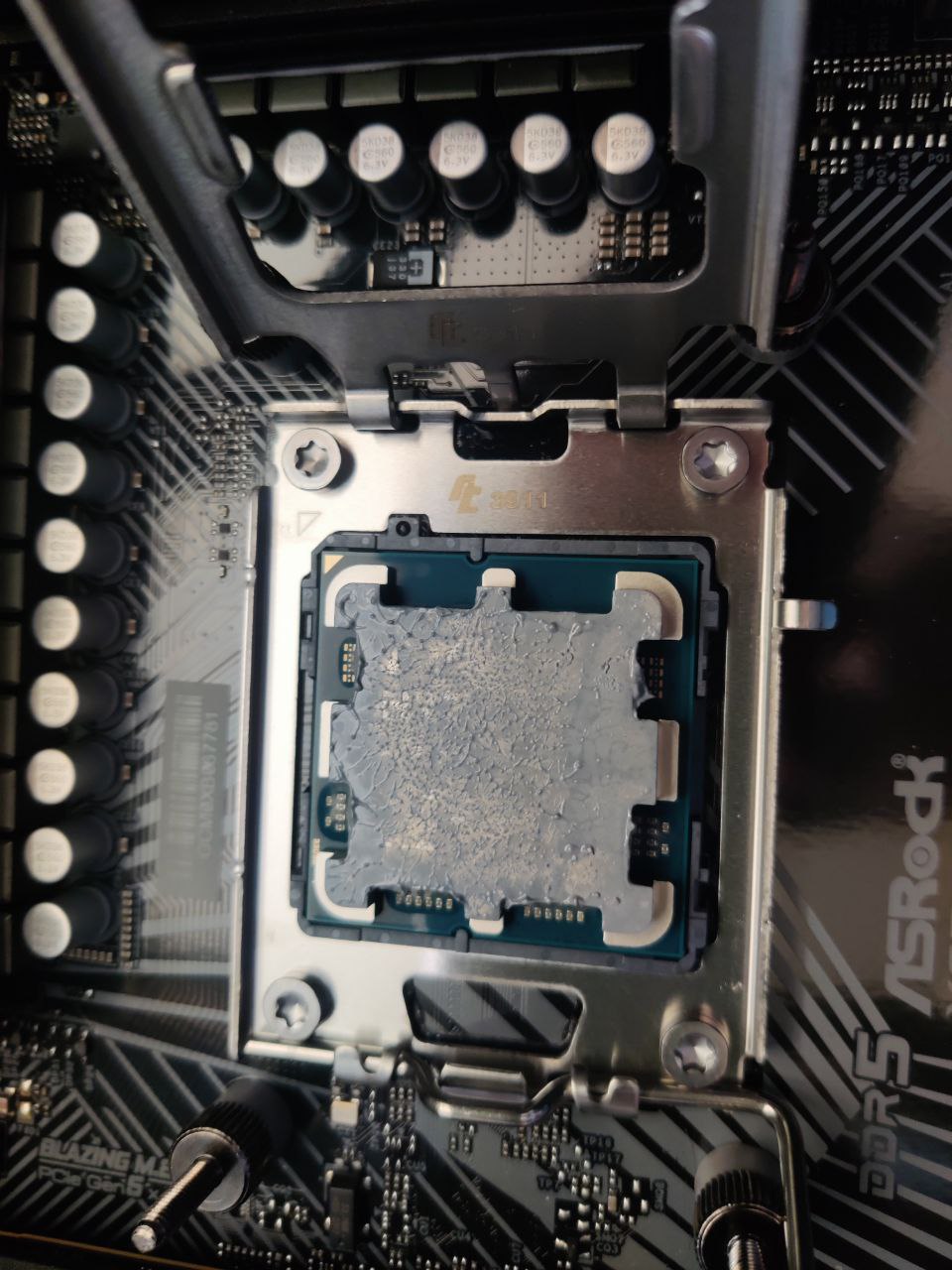

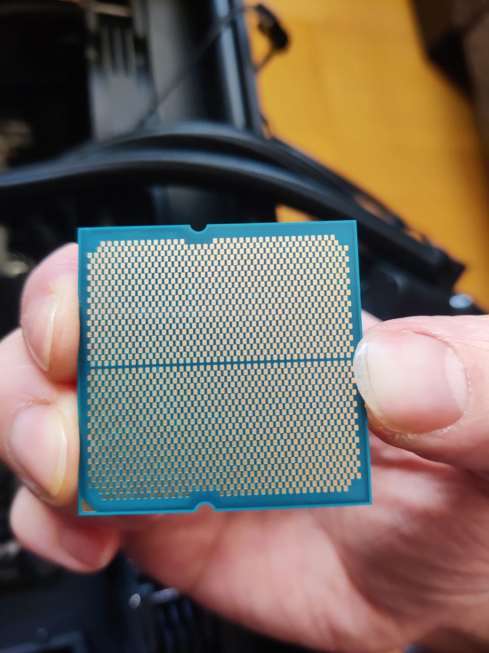

JanDaPope schrieb:
Ich hatte letztens ein Problem das ähnlich klingt mit meinem Ryzen 5 7600X. Damals ist der Fehler nach einem BIOS Update aufgetreten. Der PC ging an aber egal was ich getan habe, es hat immer die DRAM Leuchte auf meinem Mainboard geleuchtet. Im Endeffekt war tatsächlich die CPU durch, konnte das zum Glück in einem Fachgeschäft testen lassen, wäre für dich ggf. auch eine Option wenn du jemanden in deinem Umfeld hast, der eine AM5 CPU hat. Vorher würde ich aber die anderen Fehler beheben (Mainboardschrauben) bevor du eine andere CPU testest.
Grüße
genau wie bei mir. er meinte zwichen cpu und kühler waren mm luft deswegen ging es nicht.
