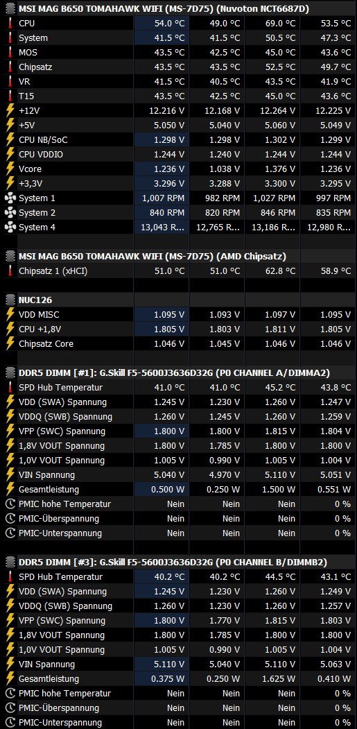

Mit HWinfo müsste man auch die Lüfter Drehzahlen der Lüfter sehen. Musst nur mehr aufklappen (auf die Pfeile unten links klicken)
Danke, hab das die ganze Zeit gesucht.

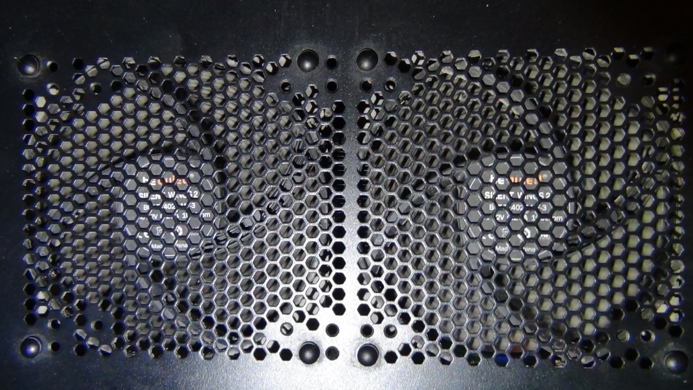

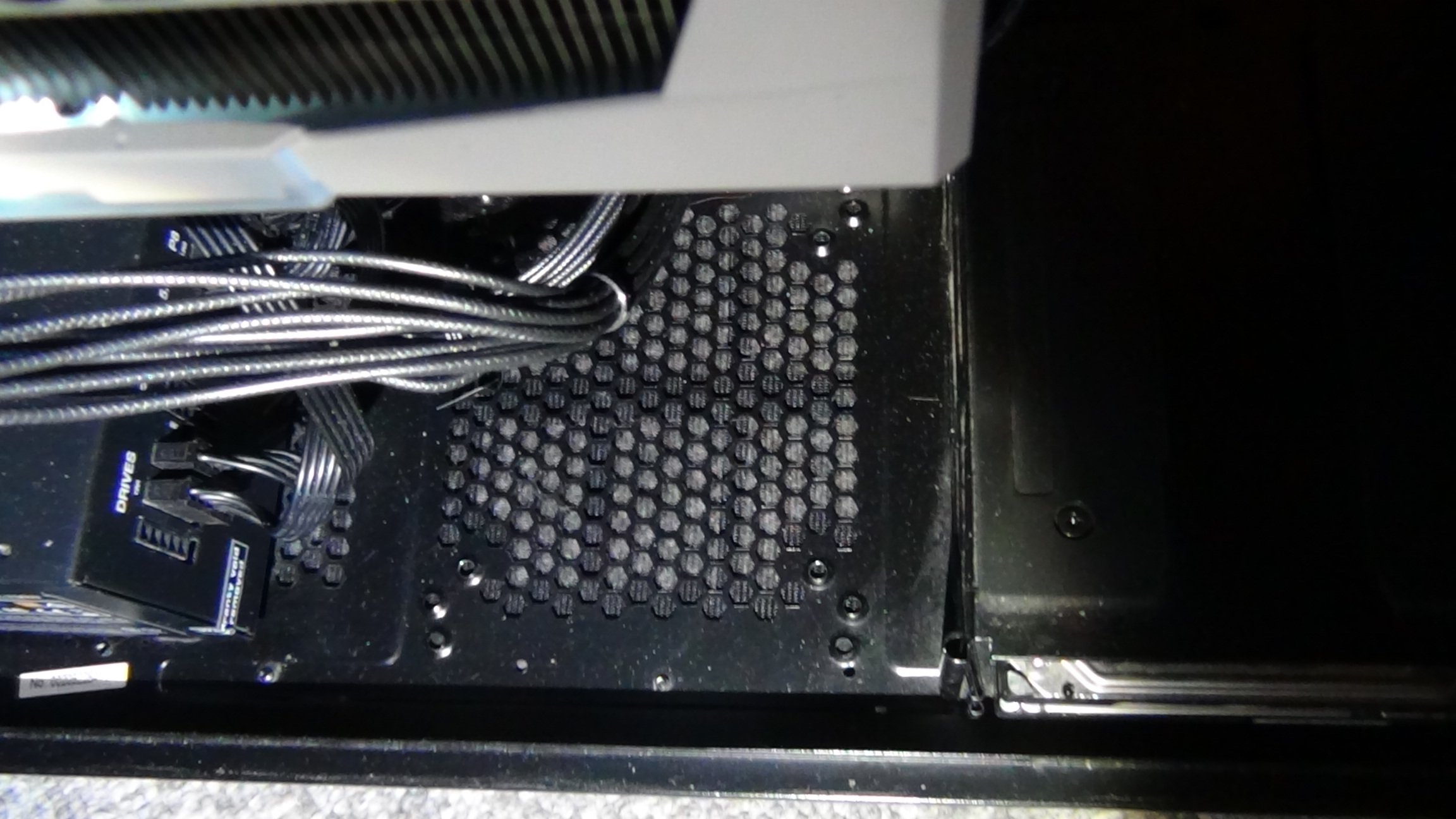

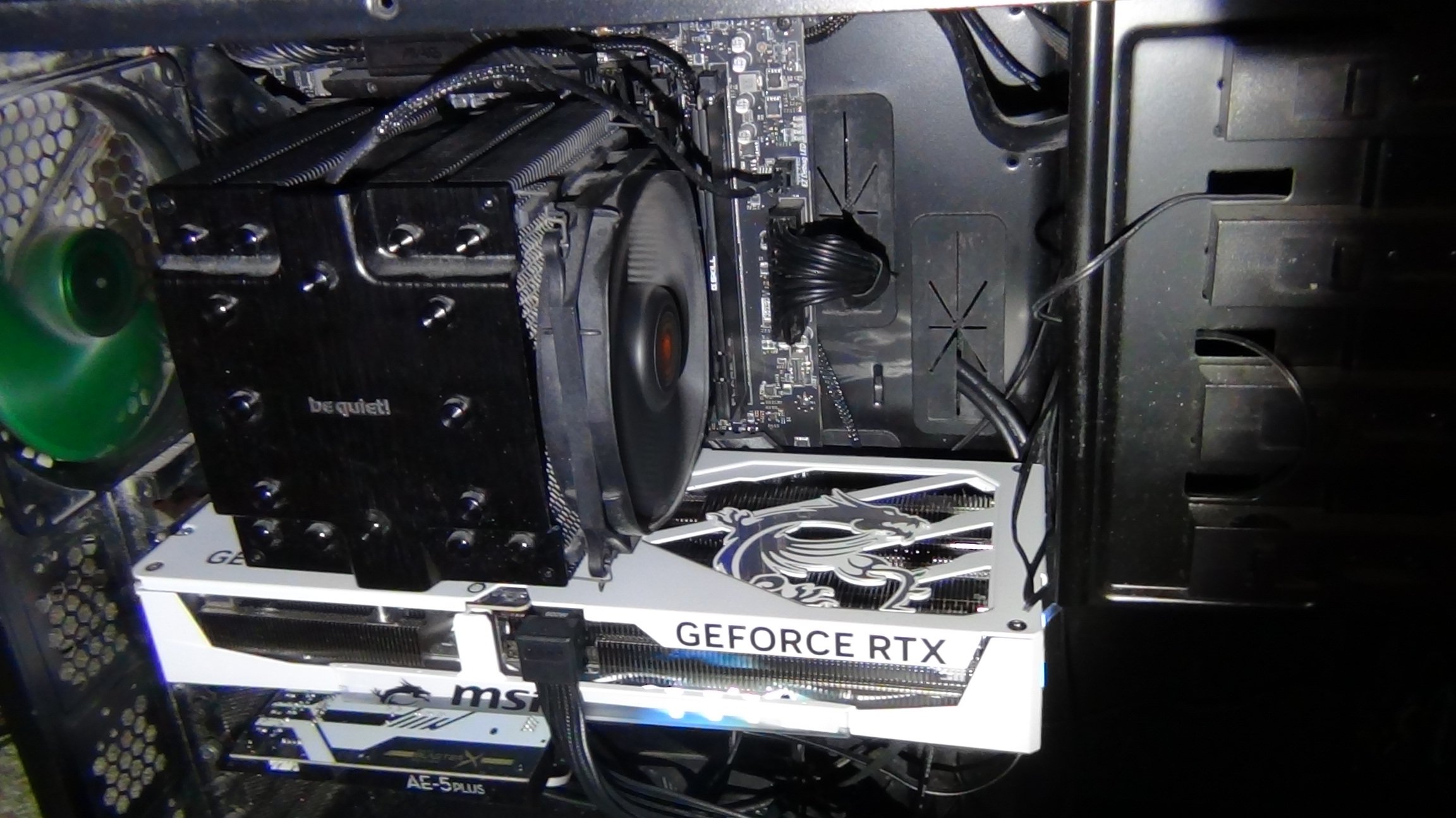

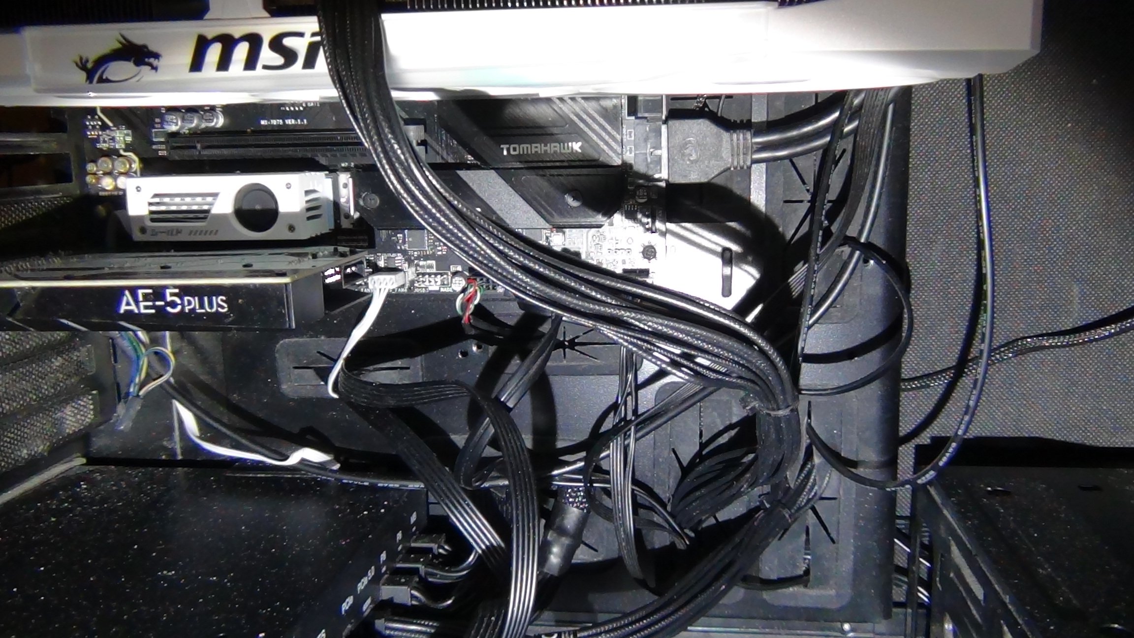

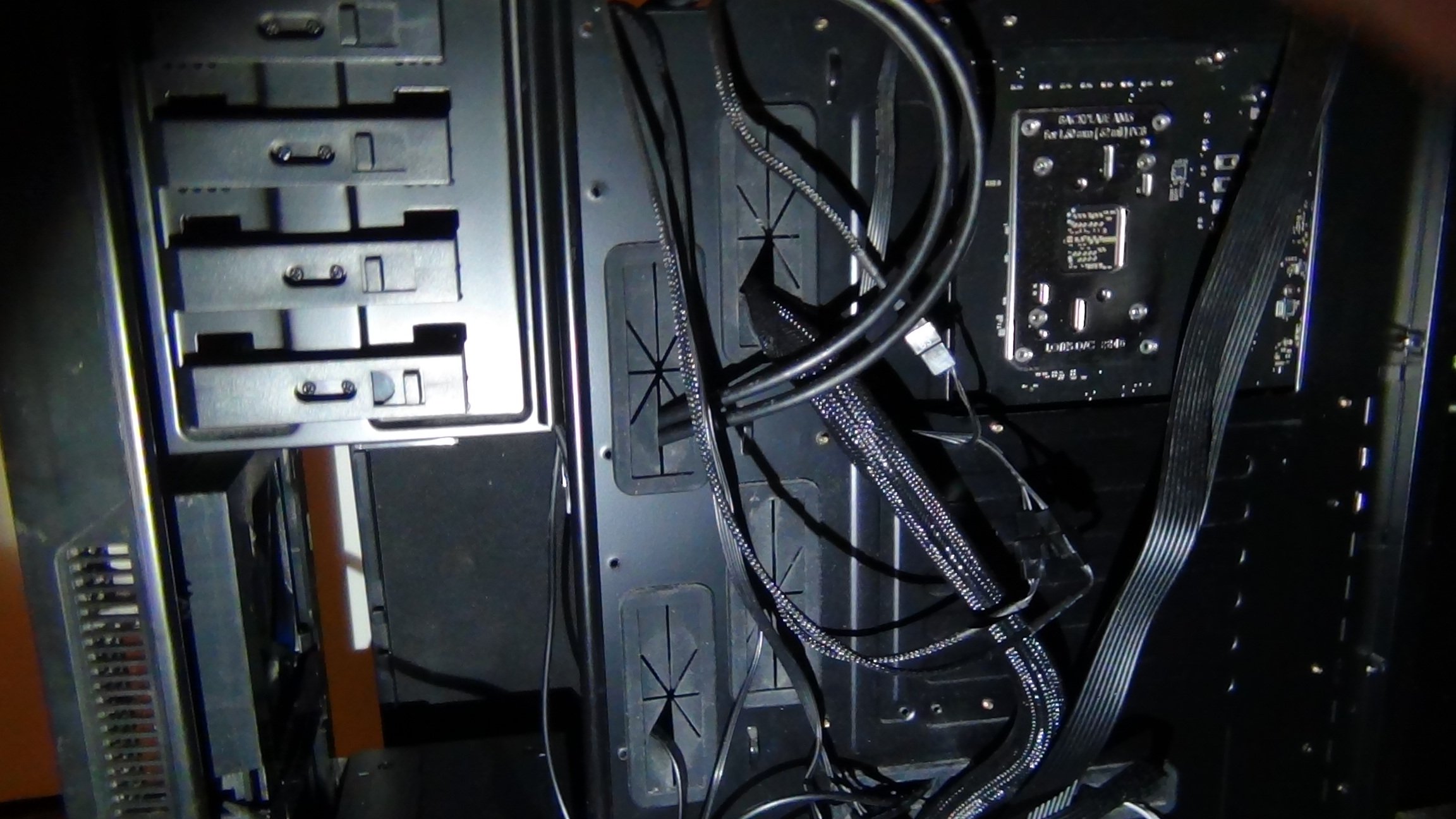

Meine Anfrage bleibt: Mach mal Fotos von deinem System.
Reaktionen: djducky
Auf dem Screen in #22 sind nur die Gehäuselüfter zu sehen, der dritte produziert zudem einen Auslesefehler. es fehlen CPU-Verbrauch und CPU-Lüfter.

Irgendwo müsste noch ein Lüfter mit CPU stehen. Die Lüfter System1-4, sind Gehäuselüfter.
Oder der CPU Lüfter ist falsch bzw. nicht angeschlossen.
EDIT: Eine Komplettansicht wäre hilfreich. (von HWinfo)
Der Kühler ist auf Sys Fan 2 angeschlossen. Schliesse den mal auf den CPU Stecker. Oben links neben dem RAM.
EDIT2: Es ist wohl 1 Lüfter auf CPU angeschlossen, sieht man ganz leicht. Die Lüfter sollten parallel angeschlossen sein.
Aber das ist dann eher nicht das Problem.

Auf dem Foto sehe ich jetzt nichts Auffälliges, die Deckellüfter sind nicht zu sehen. Man kann allerdings ganz gut sehen, dass quasi alle Frischluft durch die Grafikkarte muss. Die CPU selbst bekommt keine.
So einfache Sachen wie mit offener Seitentür laufen lassen (das belastende Szenario) und beobachten. Könnt eman auch machen.
Reaktionen: Pingui, Manou und djducky
Anhand des Innenlebens kann ich mir vorstellen, was für ein Gehäuse das ist. Seitenteil mal offen lassen und die Temperaturen beobachten kann hier schon enorm viel Aufschluss geben, ob es nicht einfach ein Hitzestau ist, der sich bei den aktuellen Temperaturen über die letzten Wochen vielleicht auch viel eher bildet, als wenn es etwas kühler ist.
Wenn ich den oben links neben dem Ram einstecke dann wird der Kühler als Wasserkühlung angezeigt. Hatte ich heute schon. Pump ist für die Pumpe. (die ich nicht habe)
Wie mache ich eine komplettansicht von HWinfo?

Lag dem Kühler kein Y-Kabel für die Lüfter dabei?
Bei dem Kühler, sollte ein y-Kabel dabei sein, um beide Lüfter auf einen Steckplatz zu stecken.

Wir brauchen jetzt klare Werte:
  • Was wurde unter welchen Umständen gemessen?
  • Last (in Watt) und RPM aller Komponenten: Gehäuselüfter, CPU plus Lüfter, Grafikkarte
HWInfo kann man in den Optionen in mehrere Spalten teilen. Einfach unter "nur Sensoren" starten und links unten auf die Schaltflächen mit den blauen Pfeilen klicken. Drei bis vier Spalten solltest du so hinkriegen.
