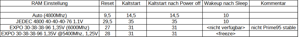

  • Lange Bootzeiten (bis Post) (auch ohne CMOS Reset) von bis zu 35s (plus Windows Ladezeiten danach). Allein Auto Settings liefern akzeptable 10s bzw. 15s. Hier ein kleine Auflistung verschiedener Einstellungen und Bootzeiten in Sekunden.
  • Kein Sleep Modus bei RAM Speed über 5400MHz. Dies wird deaktiviert
  • Instabilität bei vollem EXPO Profil
In englischsprachigen Foren, gibt es bereits diverse Auseinandersetzungen darüber ohne wirkliche Lösungen zu präsentieren. Bootzeiten von bis zu einer Minute läßt einen an steinzeitaltige PCs erinnern. CMOS Reset Boot Zeiten von mehreren Minuten sind mir nicht begegnet und wären im Zweifel auch besser verkraftbar. Dass der Ram nicht in den gekauften Timings betrieben werden kann ist ein starkes Stück. Man fragt sich für was man das Extrageld denn hinlegt und weiss dennoch nicht wo der Fehler liegt. Sind es die Ram Module, das Mainboard oder allgemein der AM5 Chipsatz?

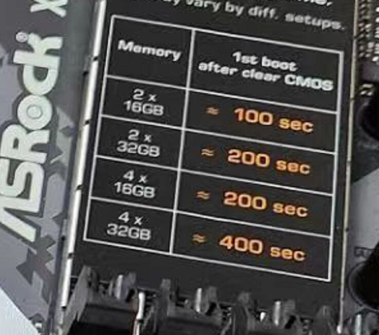

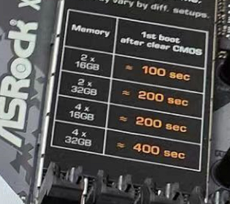

Waren nicht lange Bootzeiten mit DDR5 bei ASRock Boards letztens ohnehin ein Thema? Da gibt es sogar Warnaufkleber und Erklärungen von ASRock dass es länger dauern kann.
Dieser Aufkleber sagt nur etwas über Bootzeiten nach dem CMOS Reset nicht nach Standard Start aus:

Auf dem Aufkleber steht doch eindeutig drauf das es beim 1sten Mal etwas dauern kann bis der PC bootet
und zwar bis 400 sec. je nach Setup und RAM Kapazität.
Quelle:
Sich dann darüber zu wundern ist doch merkwürdig :D ....
Korrekt, das bezieht sich auf einen RAM-Wechsel, wenn das RAM-Training neu ausgeführt werden muss.

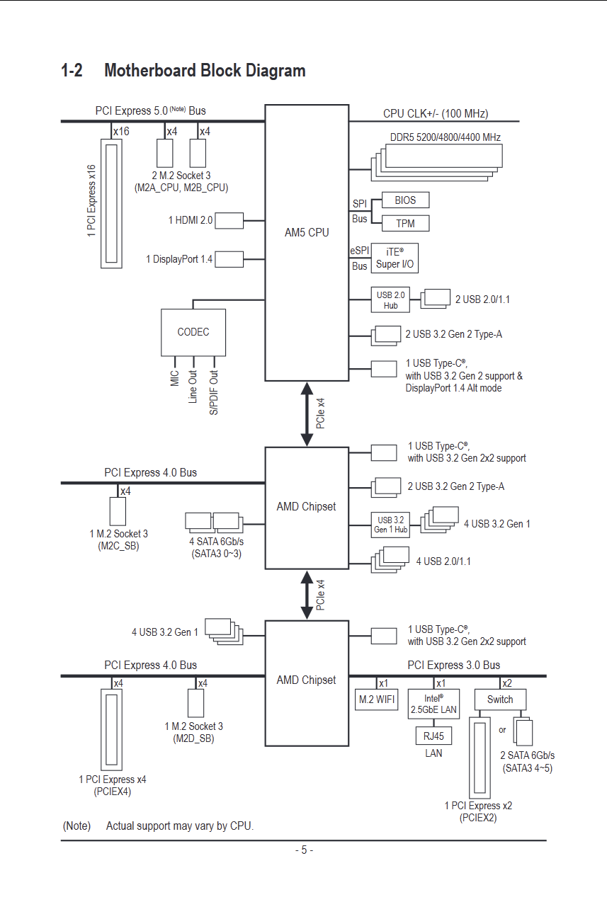

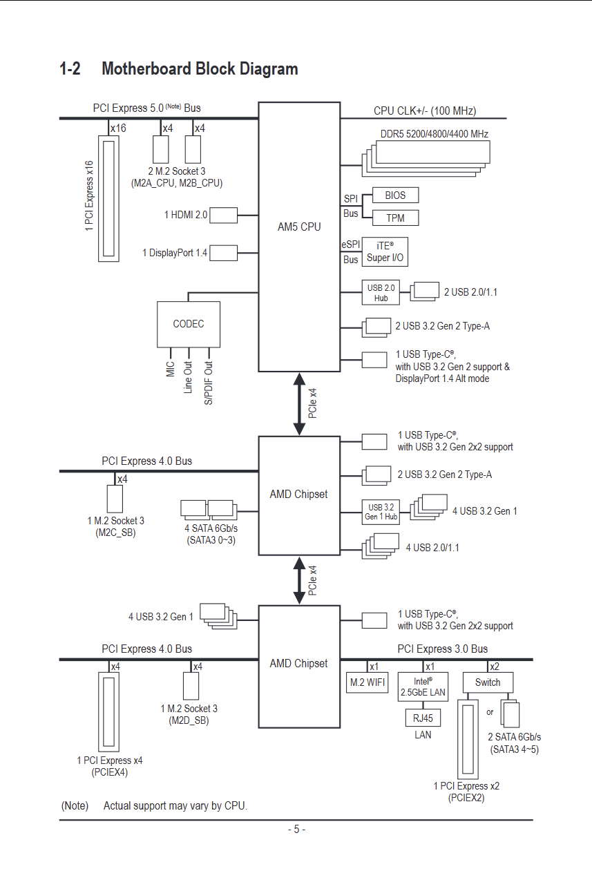

Die heutige Plattform entspricht mehr der HEDT (High-end desktop computer) und nicht der Consumer. Die Anzahl der PCIe Komponenten, wie PCIe (NVMe) SSDs, Anzahl der USB Ports, usw.
Einfach die Blockdiagramme vergleichen. Her für das X670E AORUS MASTER
[Quelle: X670E AORUS MASTER User's Manual]
