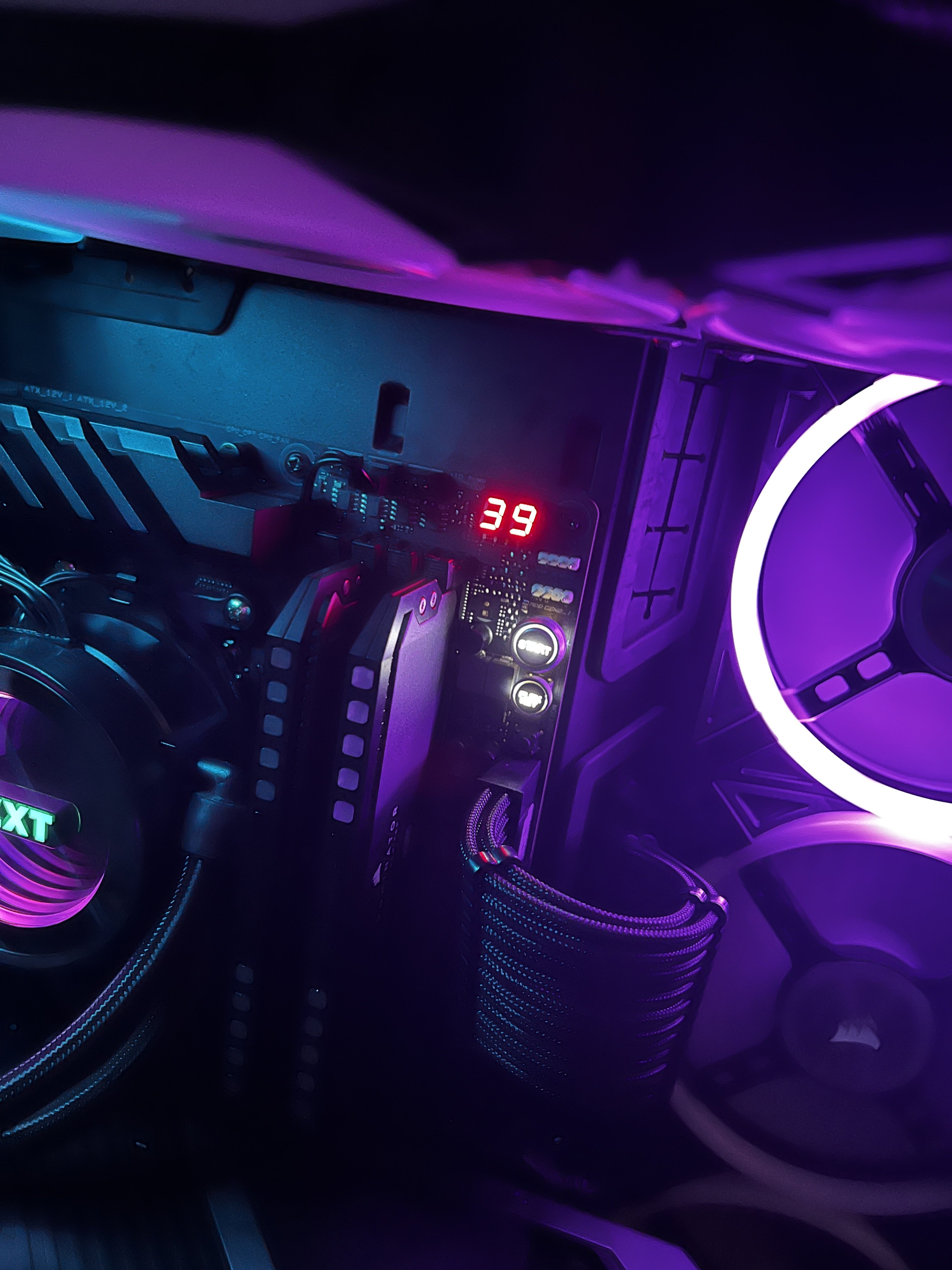

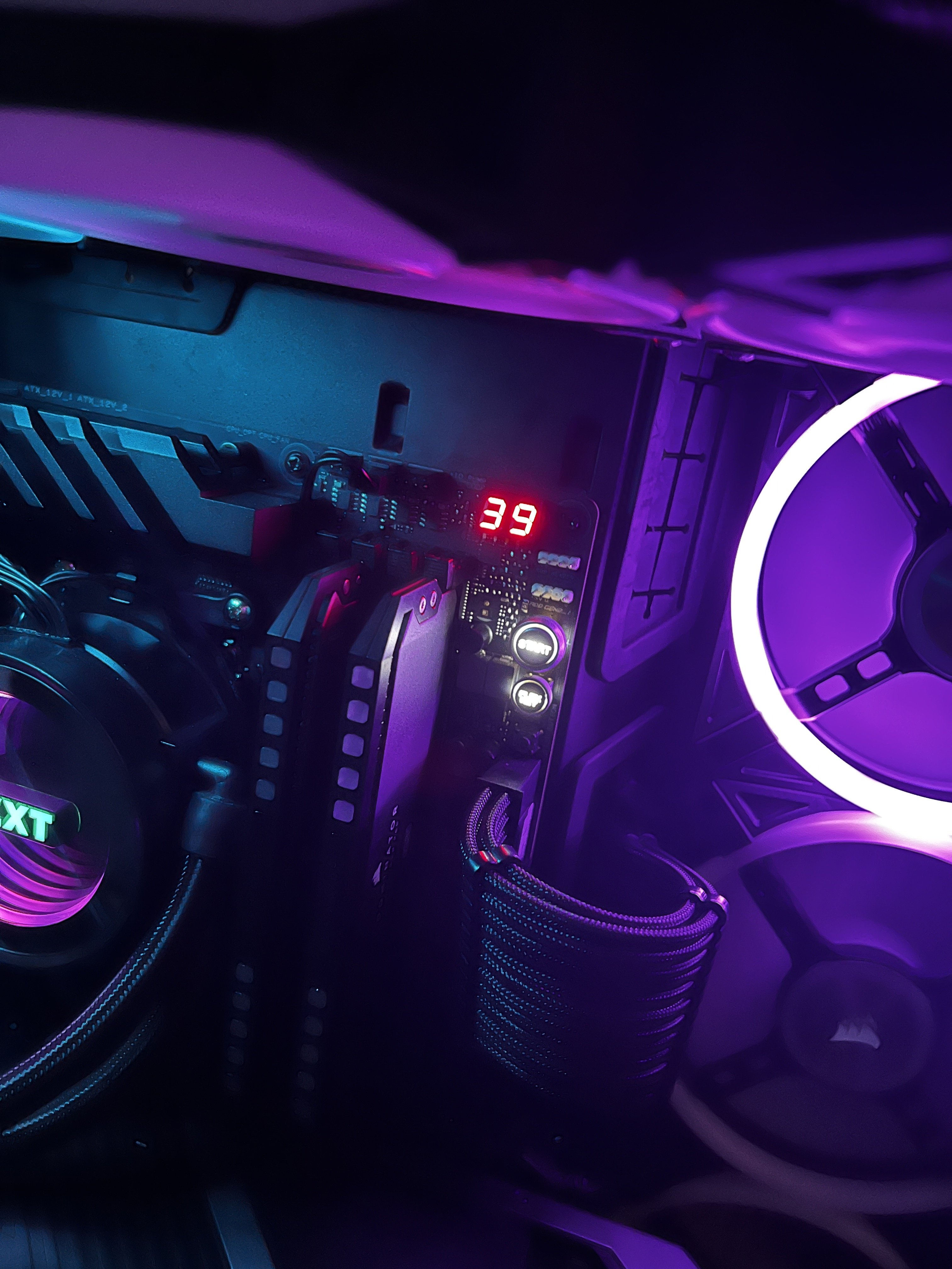

Also Problem 1 was direkt auffällt, sind viele verschiedene q Codes. Ich sag mal im Bereich von 30-60 tatsächlich ändert sich im Betrieb der Code sehr häufig (Sekundentakt)
Das Ding ist der Pc funktioniert trotz all der Q Codes. Viele davon sind Memory bezogen. Gut zwei Tage lief der Rechner fein auch unter Benchmarkbelastung. Seit heute / gestern Abend traten Instabilität auf. Speziell unter Gaming Last gab es gut in von 1-30 Minuten Takt die Gamecrashes. Kein Fehler oder ähnlich einfach ein freez und die Applikation schließt sich -> Spiel wieder starten geht wieder verrübergehend.

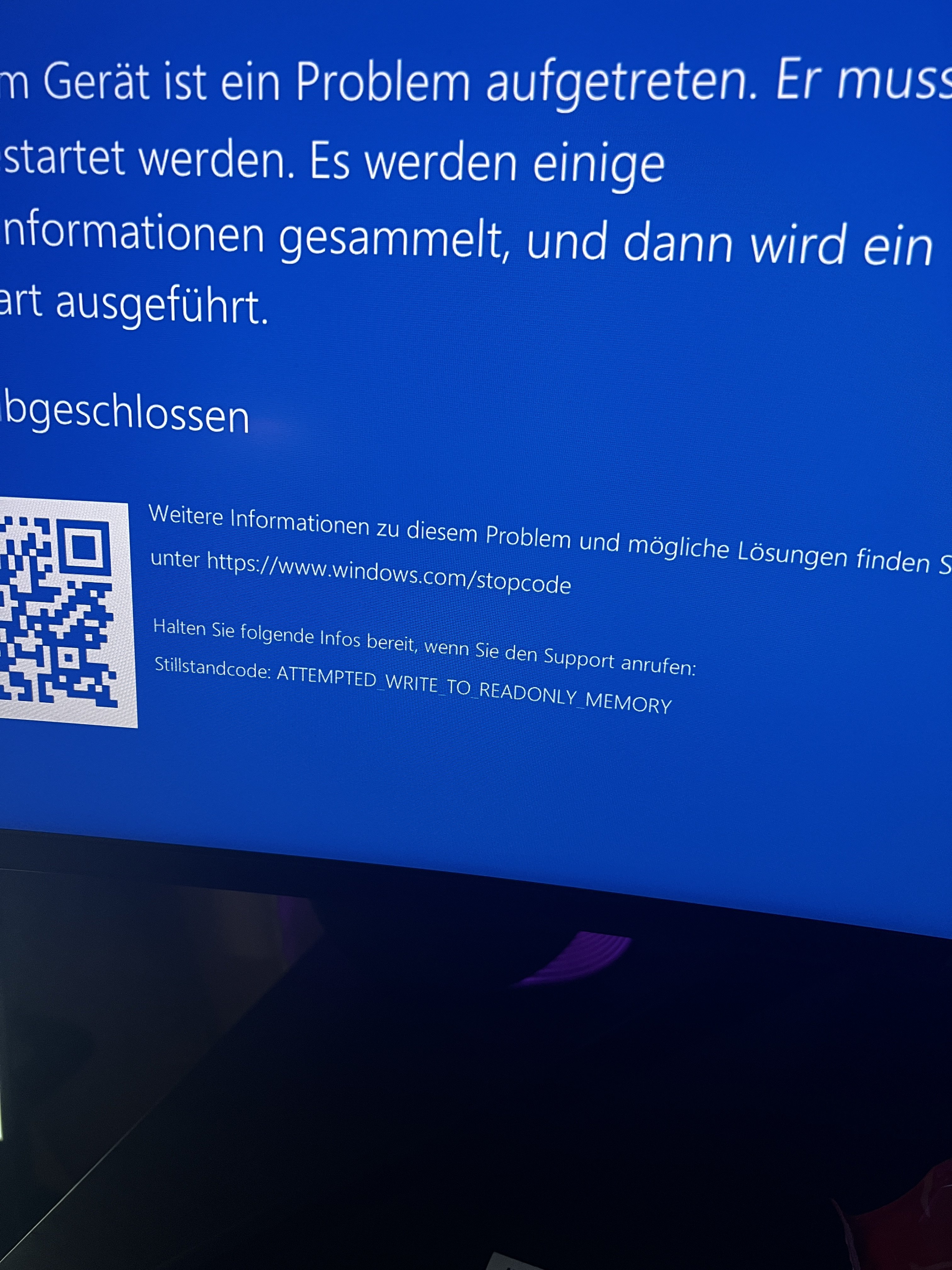

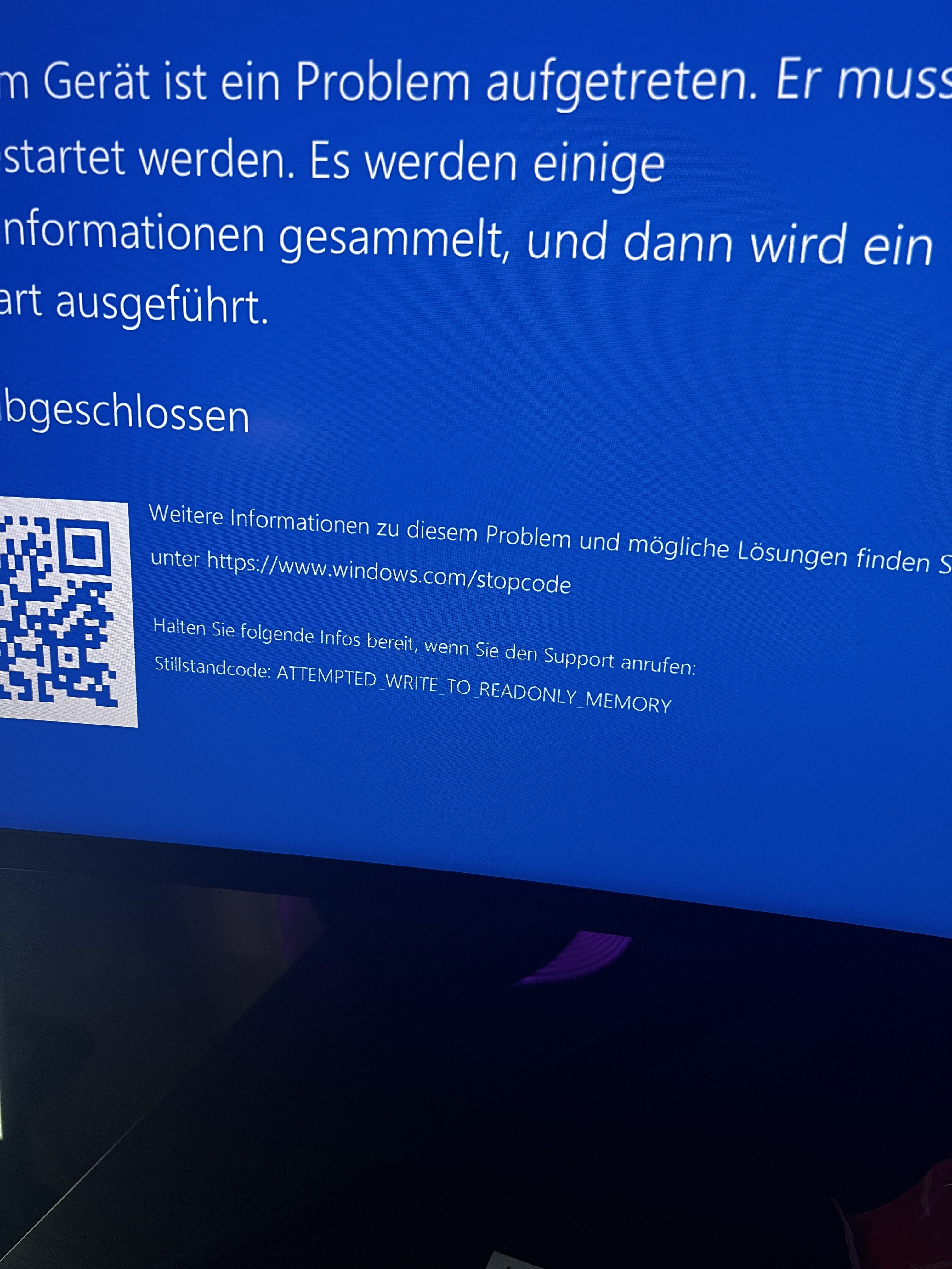

Im Anhang der einzige Bluescreen den ich Provuzieren konnte. Q Codes wie gesagt sind meist in den hohen 30igern (Post Memory System Agent initialization is started, über 40iger (kein Beschrieb) zu 50 Memory initialisation error, auch 56 gabs mal (Invalid CPU Type or Speed.

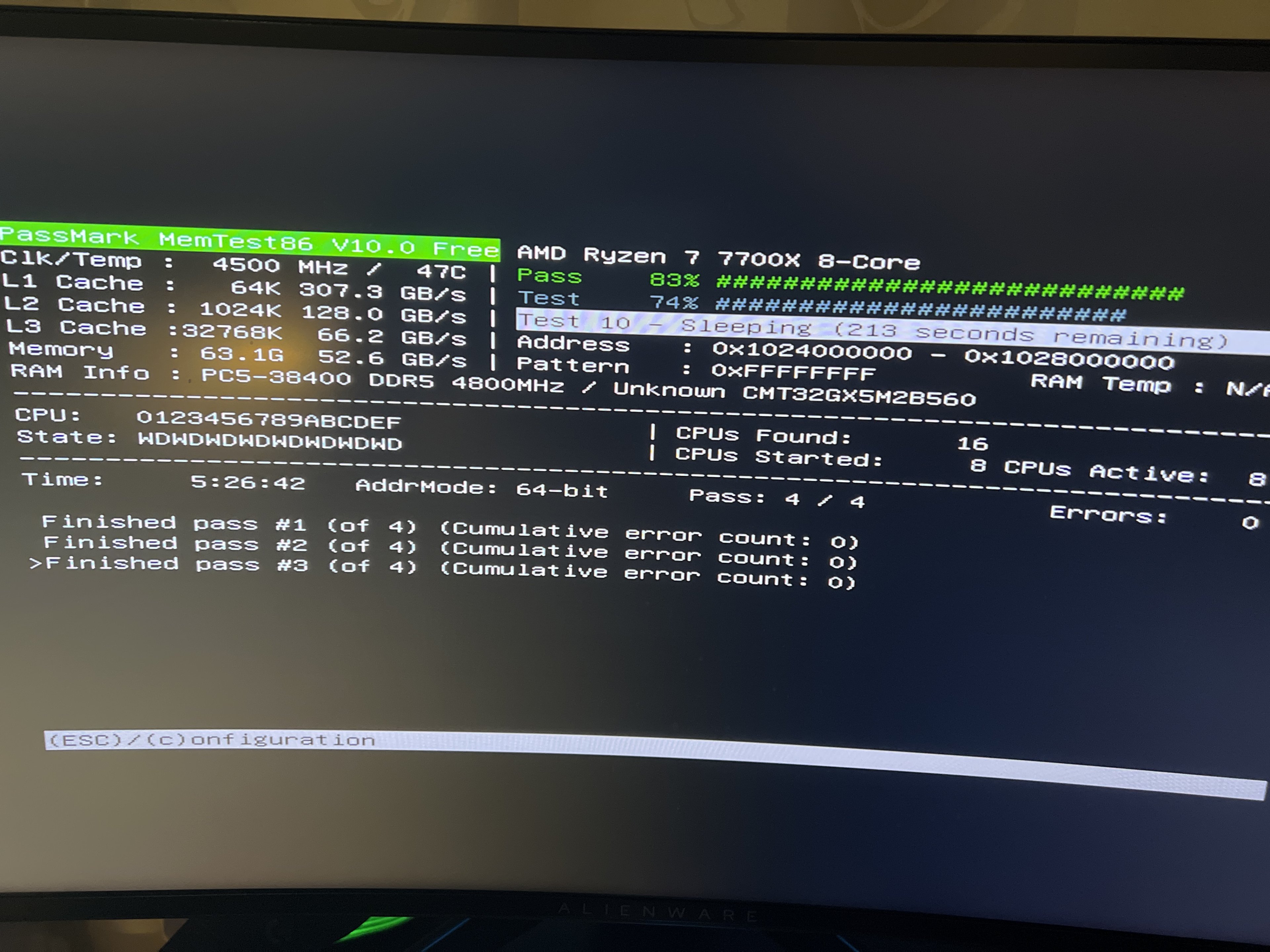

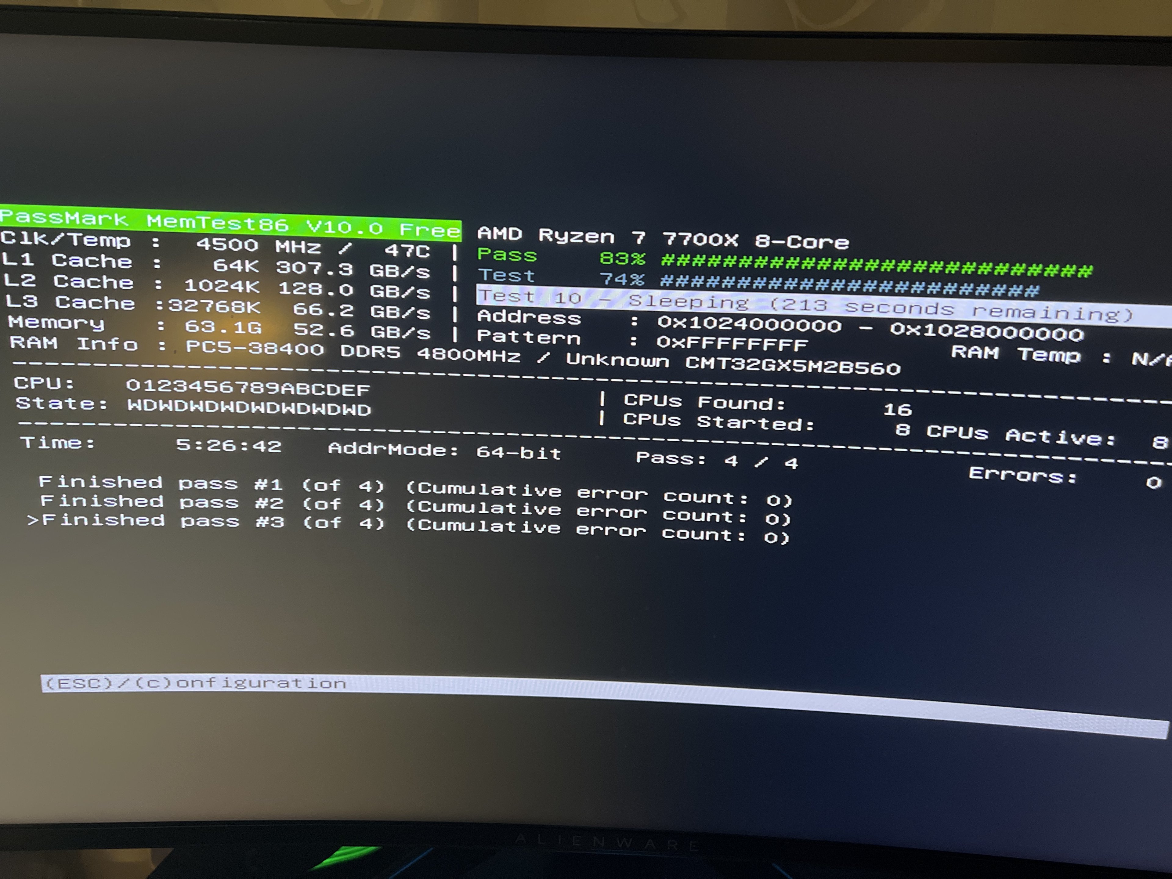

Kleine Sache die mir noch aufgefallen ist. Hab nen Screen von memtest gemacht und auch dort steht der RAM als unknown drinnen. Werde leider nicht wirklich schlauer.

Naja der memtest lief ja jetzt mit 4800. ich werde dann noch mal was mit nur 32 gb testen. Allerdings ist ja das merkwürdige das ich selbst mit einem stick ohne Expo bereits Probleme hatte auch auch die q Codes sind immer da, egal welches Setup.
