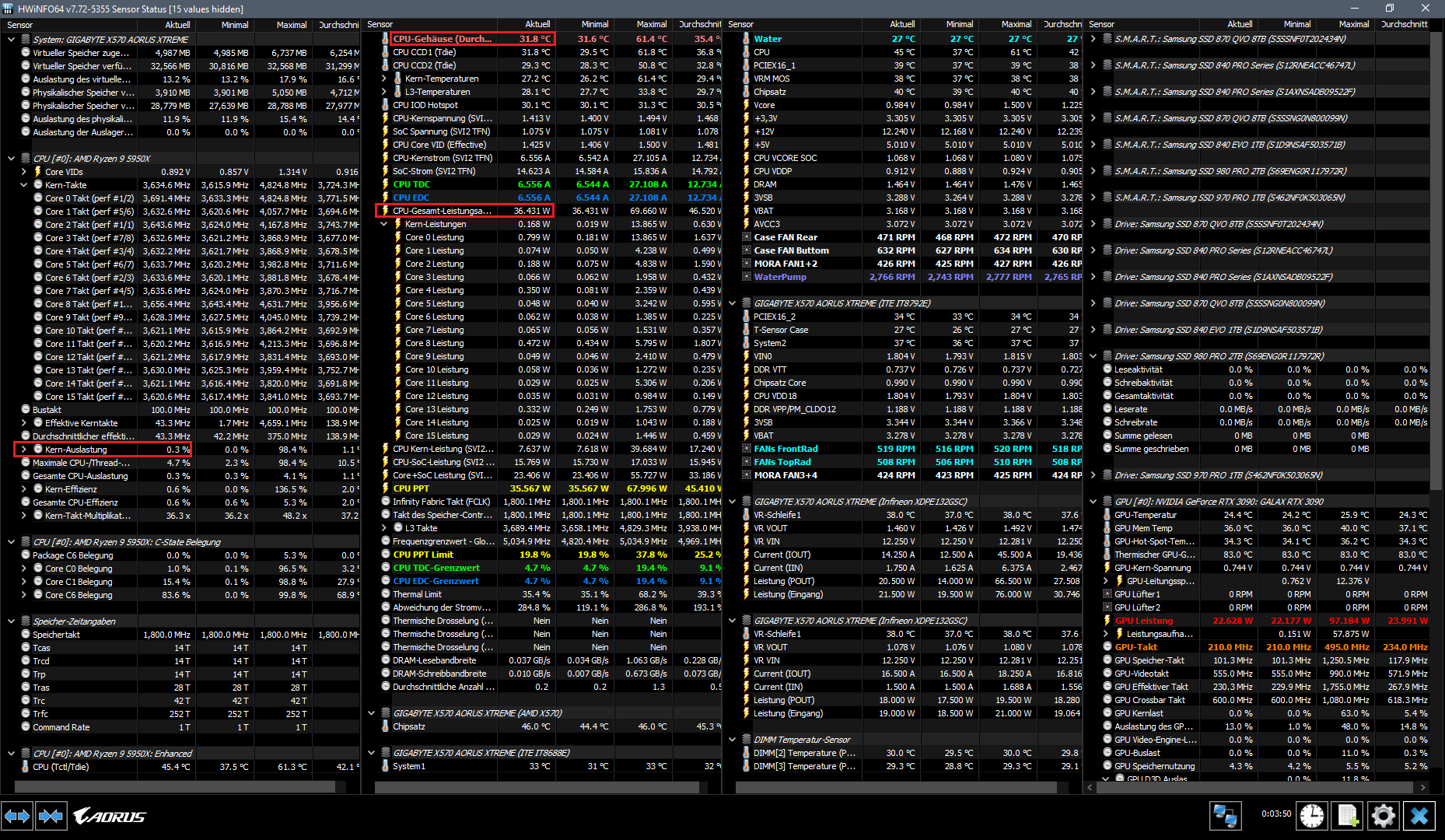

Also ist es normal das wenn ich nur im desktop bin 60 -70 grad habe ?

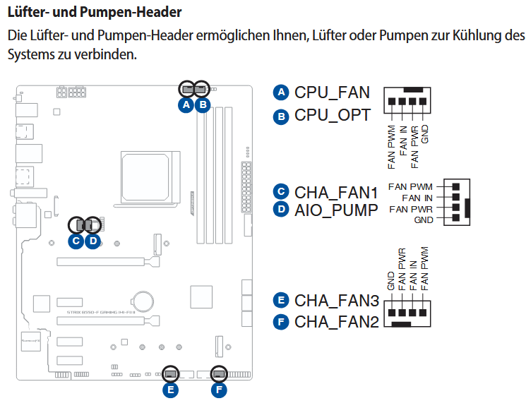

Wo hast du die Pumpe angeschlossen?
CPU_OPT oder AIO_PUMP?
Solange du unter 90 Grad bleibst egal ob Idle oder unter Last ist die Welt in Ordnung.
Reaktionen: kachiri
Gut.. und die Lüfter an A nehm ich an.. dann stell die Kurve für D im BIOS wie schon gesagt auf konstant 100% und pass die Lüfterkurve CPU_FAN eben so an dass es für dich passt betreffend Temperatur/Lautstärke...

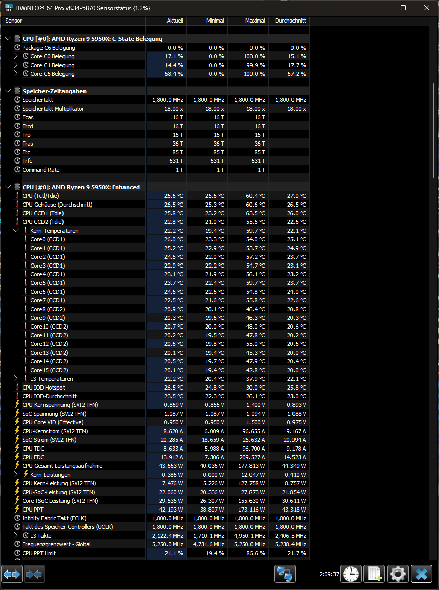

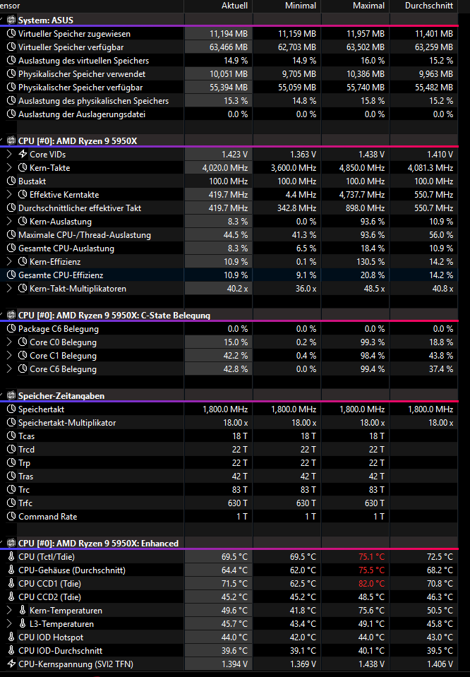

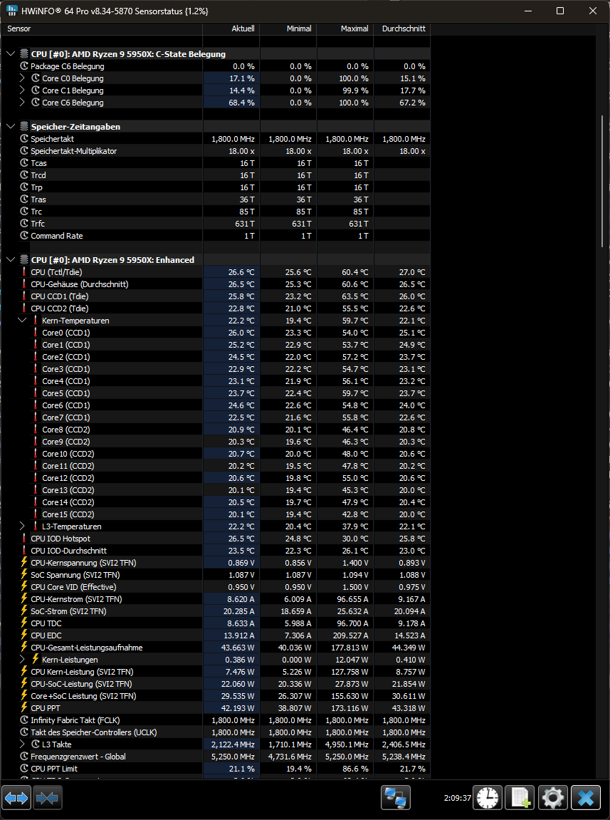

Und ka, warum du ein Screenshot postest, der unter Last erzeugt wurde, wenn dein Problem doch die Idle-Temperaturen sind? Poste mal einen Screenshot von der Sensoransicht von HWInfo in einer 4 spaltigen, aufgeklappten Ansicht, wenn dein System angeblich im Idle-Zustand sein soll.
Btw, das ist Idle beim Ryzen 9 5950X:
Reaktionen: ikalter09

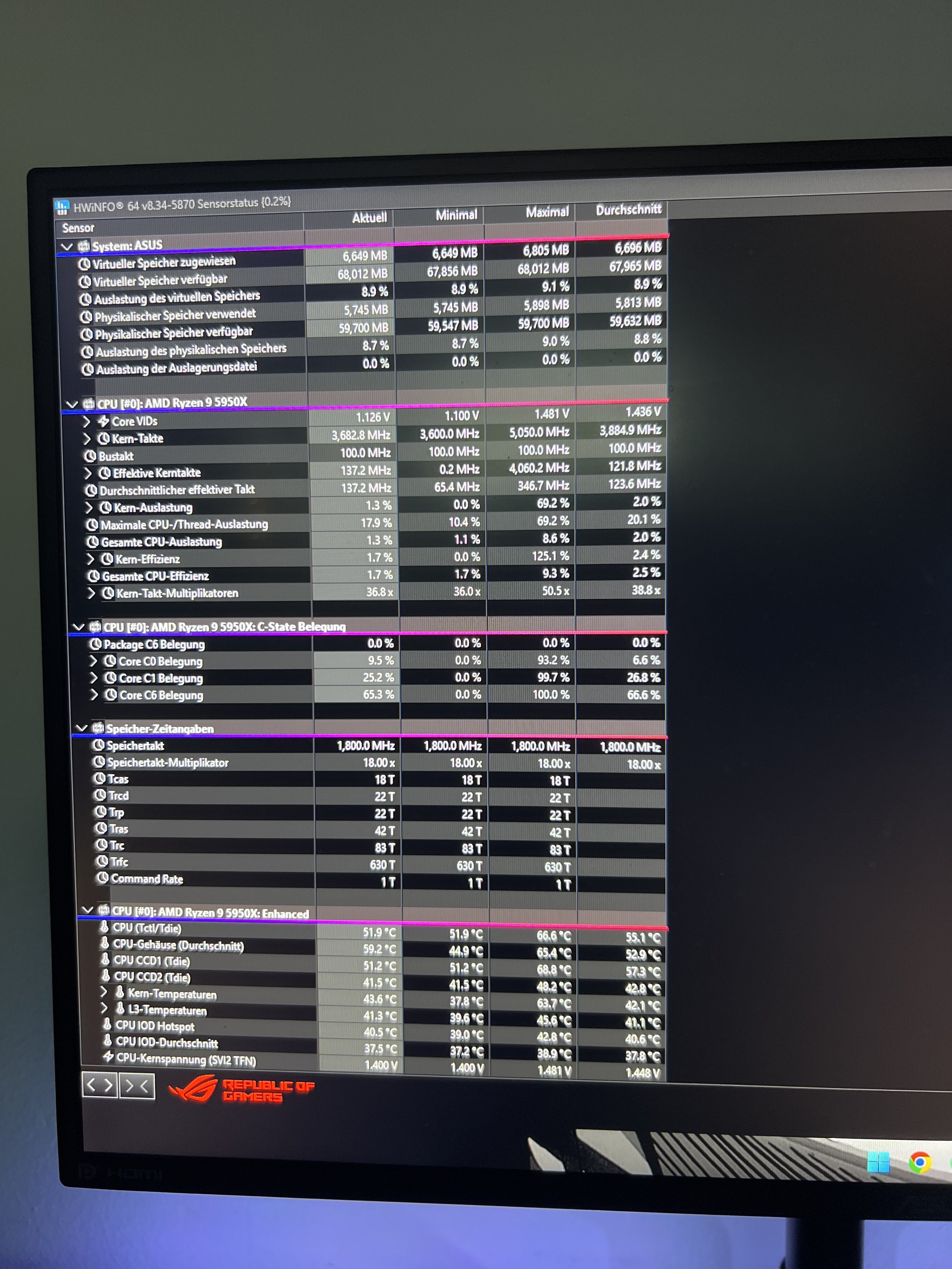

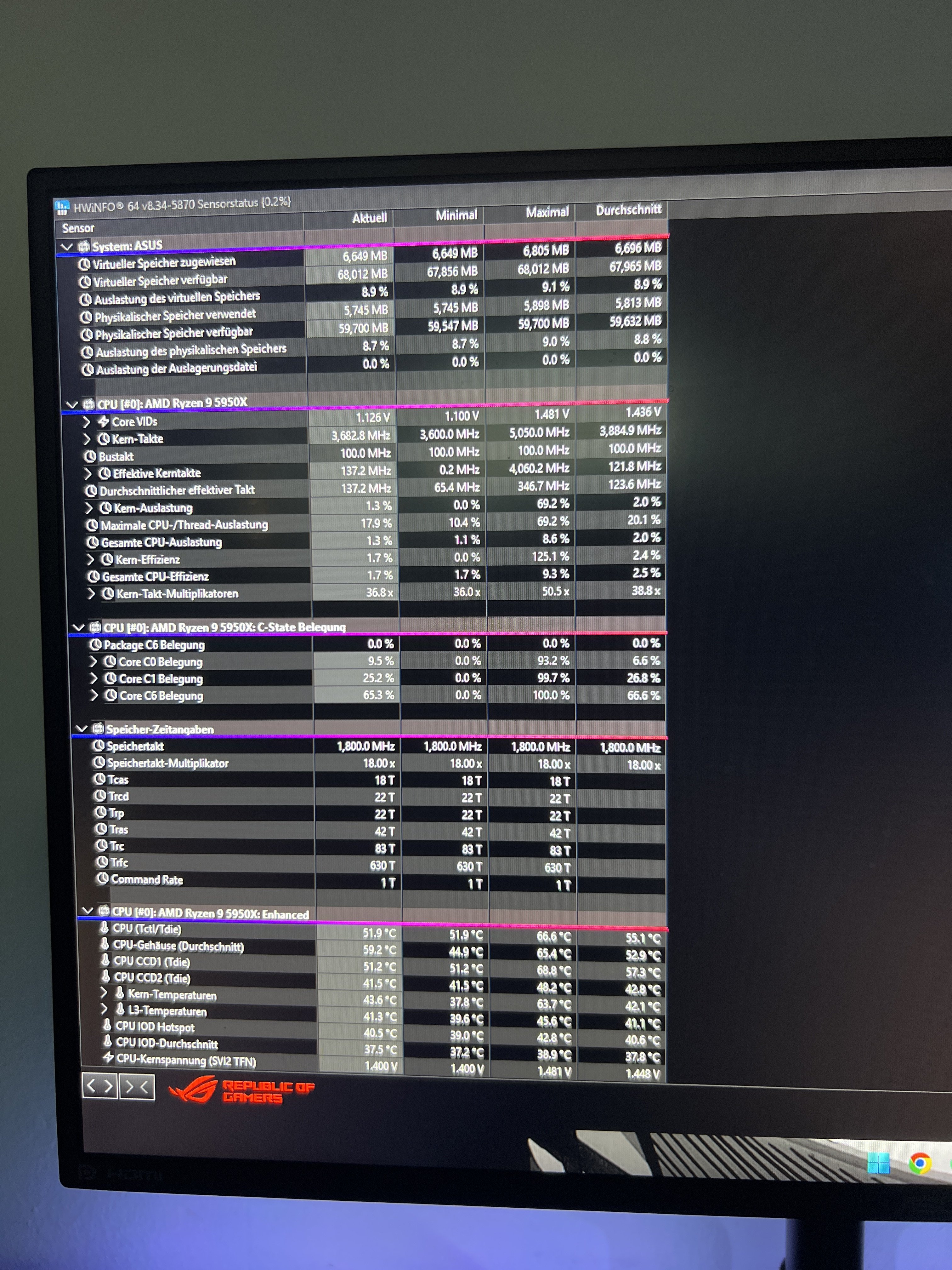

Jetzt läuft Nix im Hintergrund kein Stress Test nur hwinfo und das sind die Daten. Und ich glaube irgendwas stimmt nicht mit der Temperatur oder ?

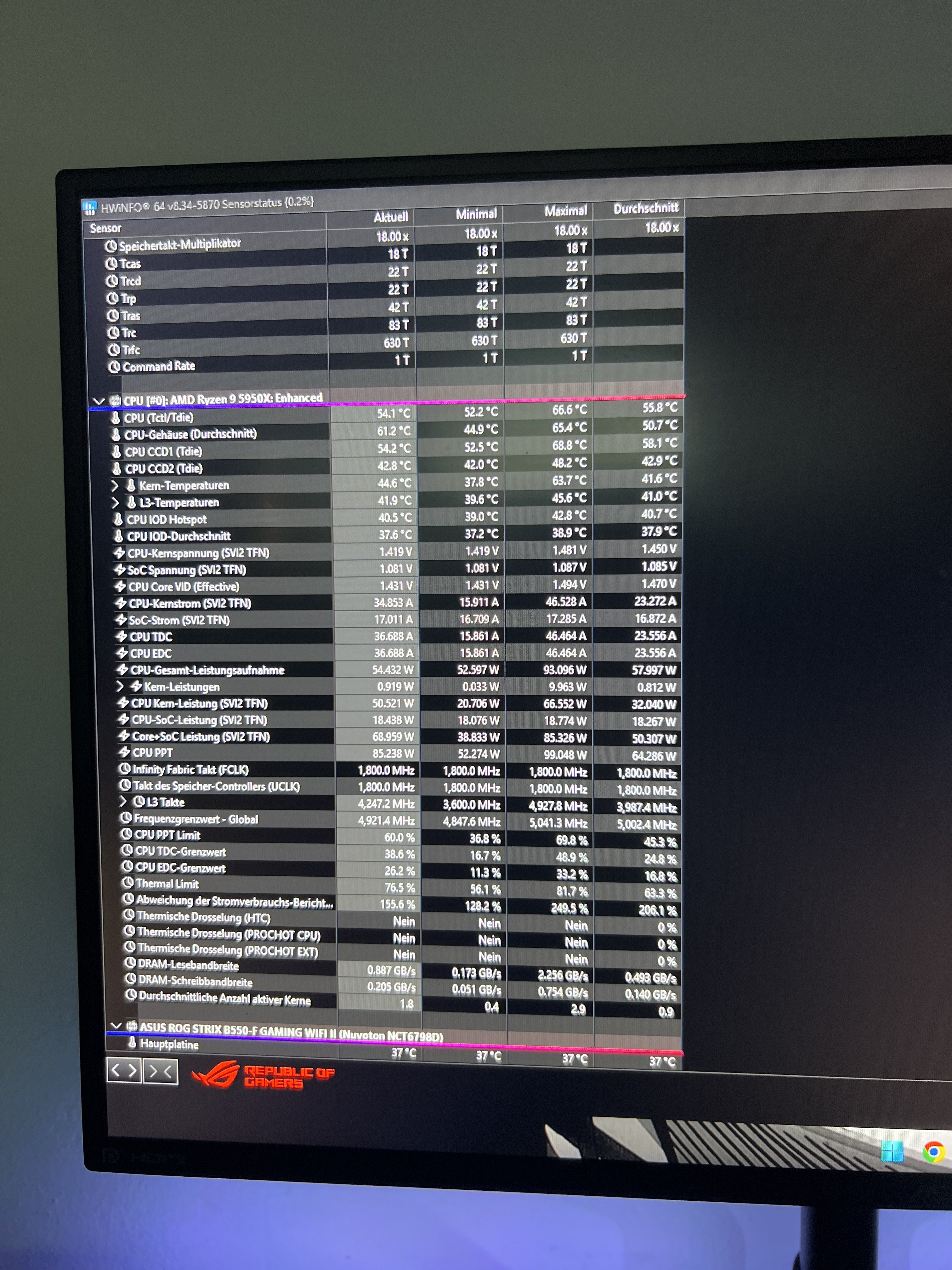

und so siehts aus mit spotify chrome offen und ein spiel was grad herunterladet
Ich sehe nichts ungewöhnliches. Nur weil Du keine Anwendungen offen hast kann immer noch was von Windows im Hintergrund laufen. In Deinem Idle Bild werden immer noch 55W verbraucht, da sind die 54°C okay. Auch die 85°C bei 145W sind akzeptabel.
Zum Vergleich, mein 5950X läuft bei 50W bei ca. 43°C und 145W bei 72°C, jedoch mit curve optimizer auf "all cores" und "-26". Als Kühlung habe ich eine 280er AIO (Fractal Lumen S28 V2) mit Pumpe konstant auf 3500 rpm und Lüfter (Noctua NF14-A) auf 900 rpm.
Nebenbei, Du weisst schon, dass man in Windows Screenshots machen kann? Ist praktischer als den Bildschirm zu fotografieren. ;)

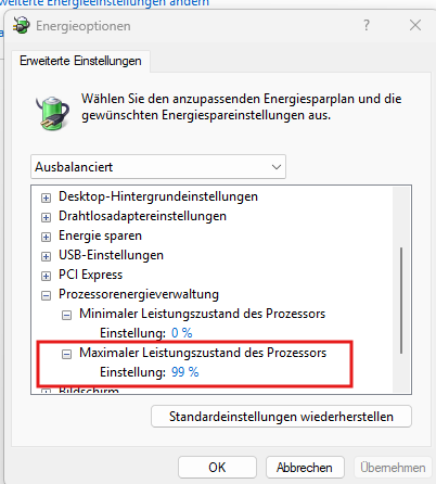

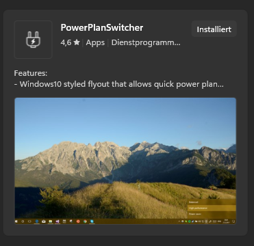

Das Problem mir den Ryzen 5xxx kenn ich auch. Die Idle Temps ist bei diesen immer etwas höher.
Ich habe dem immer so entgegengewirkt dass ich im Idle Betrieb eine andere Energieoption ausgewählt habe. Ich habe mir hierzu einfach den "PowerPlanSwitcher" aus dem Microsoft Store installiert und in den Energieoptionen bei z.B. "Ausbalanciert" den maximalen Leistungszustand des Prozessors auf 99% gesetzt.
Wenn ich die Leistung benötigte hab ich per Switcher (Bequem in der Taskleiste links unten zum auswählen der Leistungsstufen) wieder umgeschaltet auf Höchstleistung oder wie bei mir hinterlegt auf Ultimative Leistung.
Durch die Einstellung auf die 99% maximaler Leistungszustand sank bei mir die Temperatur im Idle Zustand unter 40°C.
Probiers einfach mal aus.
