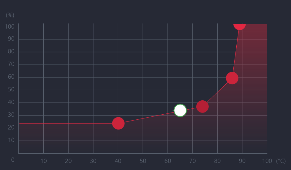

Hier 5800x mit Noctua NH-D15 chromax.black und meine idle Temp ist auch zwischen 42-52°C.
Musste das am Anfang auch verkraften, aber habe mich daran gewöhnt.
Meine Lüfterkurve habe ich dementsprechend angepasst:
(Screenshot ist nicht im Idle)
