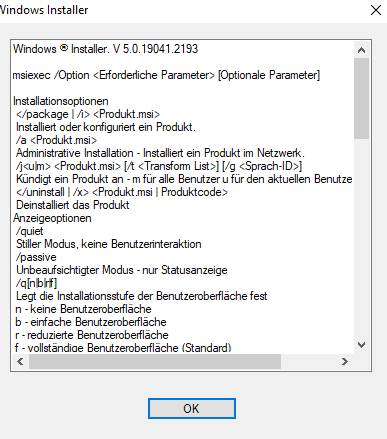

Ich kann leider den Ryzen Master gerade nicht starten, da Windows die exe nicht mehr findet.
Wenn ich den neu installieren will, hab ich aber nur die Option zu deinstallieren. Das schlägt aber fehl.

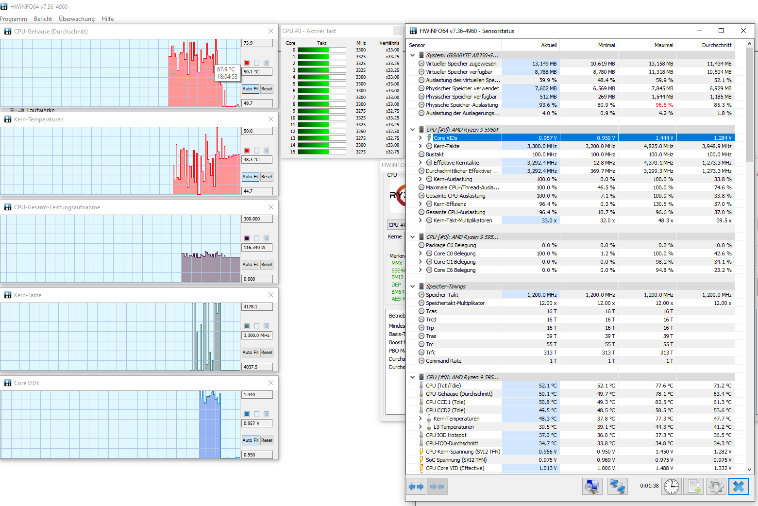

Also versuche ich die Daten aus HWInfo zu loggen:
Man sieht, dass dre nur kurz hochtaktet :-(
Jetzt gerade, wo der Benchmark vorbei ist und nur Amazon Photos etwas CPU braucht, takten aber viele Kerne hoch...
Scheint eine Benchmarkerkennung zu sein.
Cinebench wieder an, alle Takte auf 3200Mhz...
Ich glaube eher, daß die VRM nicht den Bedarf der CPU bedienen können, CB ist eine Anwendung, die in der Renderphase jeden Kern nutzt.
Bei vielen Anwendungen liegt keine derart hohe Last auf sämtlichen Kernen, sondern meist nur auf einigen wenigen und die wechseln von und her, kann man bei Spielen zB gut beobachten, wenn man hwinfo64 oder ähnliches nebenbei laufen lässt.
Ja dann drosselt definitiv etwas.
Der 5950x ist ab Werk auf sehr hohen Takt ausgelegt und genehmigt sich entsprechend Energie. Wenn das Board einmal heiß ist, bleibt die Drossel ne Weile drin.
Wenn du das im Bios etwas eingrenzt und die Spannung verringerst, sollte sich das Problem deutlich abschwächen (wenn es denn daran liegt).
