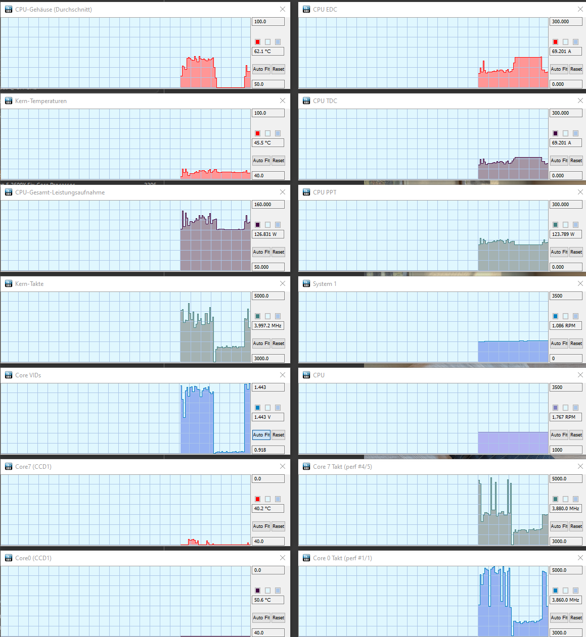

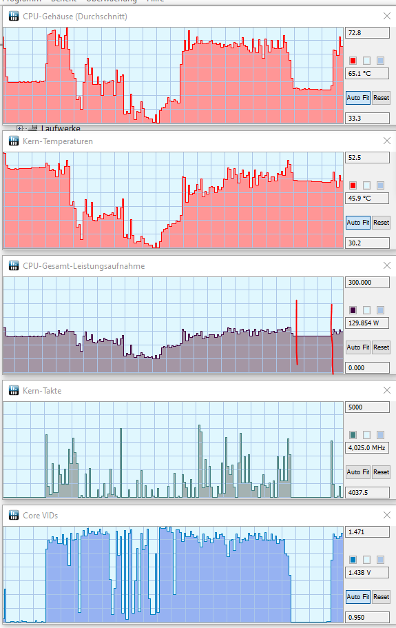

Ich verstehe das nicht...
Zwischen den zwei roten Strichen lief der Multi-Core Benchmark.
Die CPU Leistungsaufnahme ging ja sogar runter. Die Core VIDs ebenso (deutlich!)
Während des Benchmarks ist der Takt aller Kerne 3200. Danach sofort wieder 4700.
Gehäuselüfter lief dabei auf Volldampf. Auch Arctic.

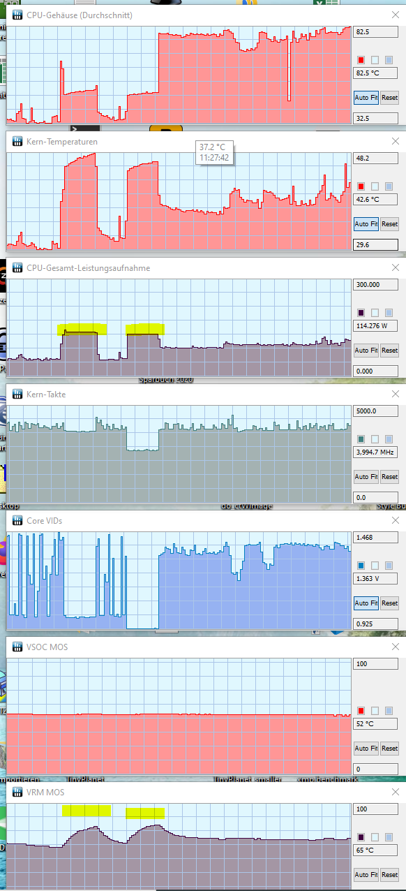

jetzt mal ein Benchmark mit offenem Gehäuse und VRM Temperaturen. Die zwei Benchmarks habe ich gelb markiert. Auffällig wieder, dass die Temperatur "CPU-Gehäuse sehr gering ist und später (sehr) hoch geht, wohingegen die "Kern-Temperaturen" einen gegenteiligen Trend zeigen.
Die Kern-Takte sind v.a. während des zweiten benchmark abgesenkt.
VSOC Mos bleibt sehr konstant und moderat.
VRM Mos steigt nur leicht an.
Die sind auch uninteressant, SoC betrifft die Spannungsversorgung für Arbeitsspeicher, ggf. integrierte GPU, die werden eh relativ wenig belastet, vor allem bei einer CPU ohne integrierte Grafik.
65°C für die VRM ist weit weg von kritischen Werten, aber unklar ist, welche VRM es sind, CPU und SoC werden über den Controller aufgeteilt und können sehr unterschiedliche Werte annehmen.
Das die Temperatur während des Tests ansteigt könnte bei den VRM MOS für die Spannungsversorgung der CPU stehen, ist aber ein Schuss ins Blaue.
Was ich mir auch vorstellen könnte, ist das nach den Problemen mit überhitzenden VRM bei den FX Boards die Hersteller die maximale Leistungsaufnahme bei ihren Boards limitiert haben, der 5950x sollte laut PCGH bis 142W ziehen, laut CB Test 199W an der Steckdose, bei dir geht er bis knapp 130 in dem einen Screenshot.

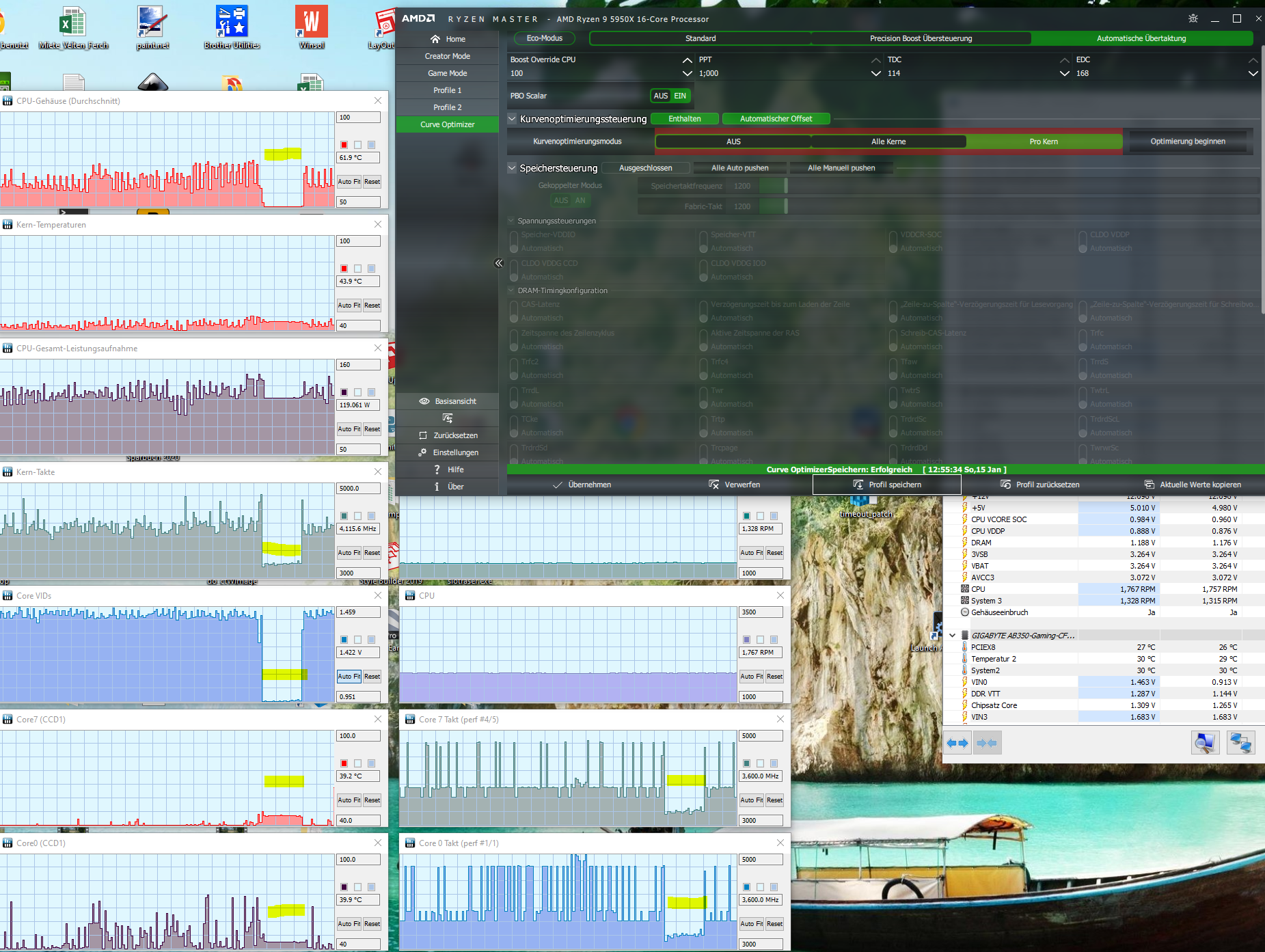

So, Curve Optimizer ist jetzt durchgelaufen. Ich hoffe, ich habe das Profil auch korrekt aktiviert?
Das Ergebnis ist das Gleiche.
Warum gehen alle Parameter denn runter - sogar die Temperatur - während des benchmarks?
Edit: Die Settings waren nicht übernommen. Beim Übernehmen will Ryzen Master neustarten. Dabei hängt der Rechner beim ersten Windows-Logo.
Jetzt muss ich erstmal nachlesen, wie ich das behebe.
