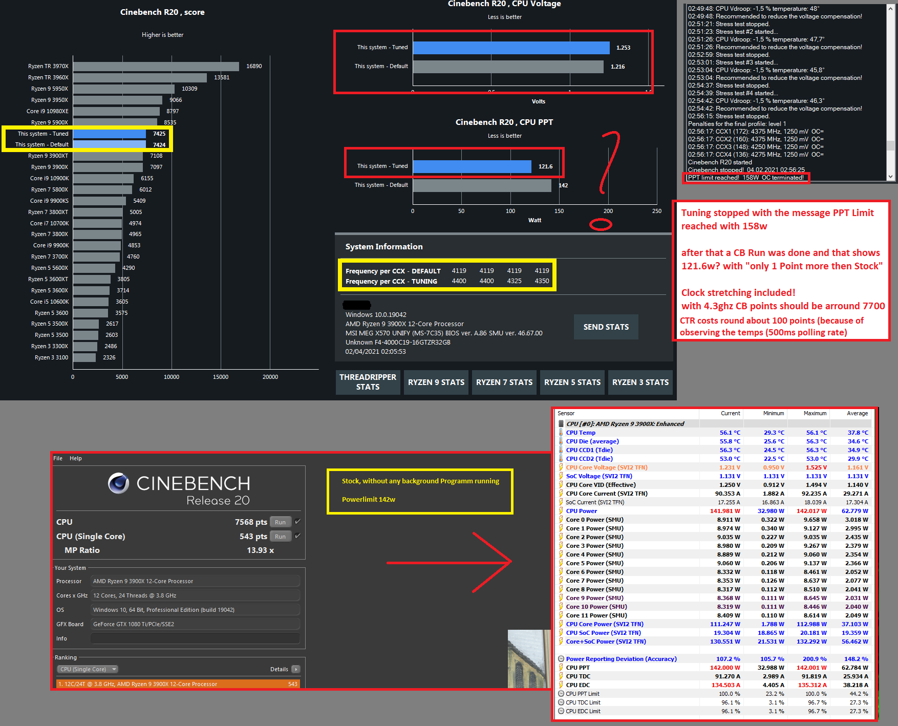

Eigentlich wollte ich mich garnicht zu dem Ding äußern, aber wenn ich schon drum gebeten werde..
Das erste Bild sagt schon mal eine menge aus.

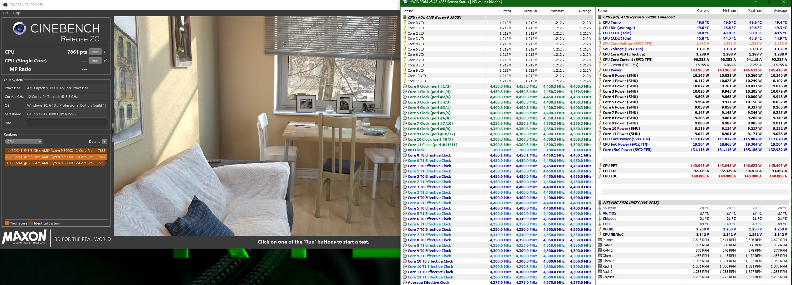

(das einzige das ich geändert habe ist manuell die maximal erlaubten Limits auf 142 95 140 begrenzt, da ich das als maximal auch Stock habe und er da auch nicht drüber soll)
Dann hab ich manuell Hand angelegt und wenn wir mal ehrlich sind, wollen wir ja mehr leistung bei fast gleichem Verbrauch erzielen.

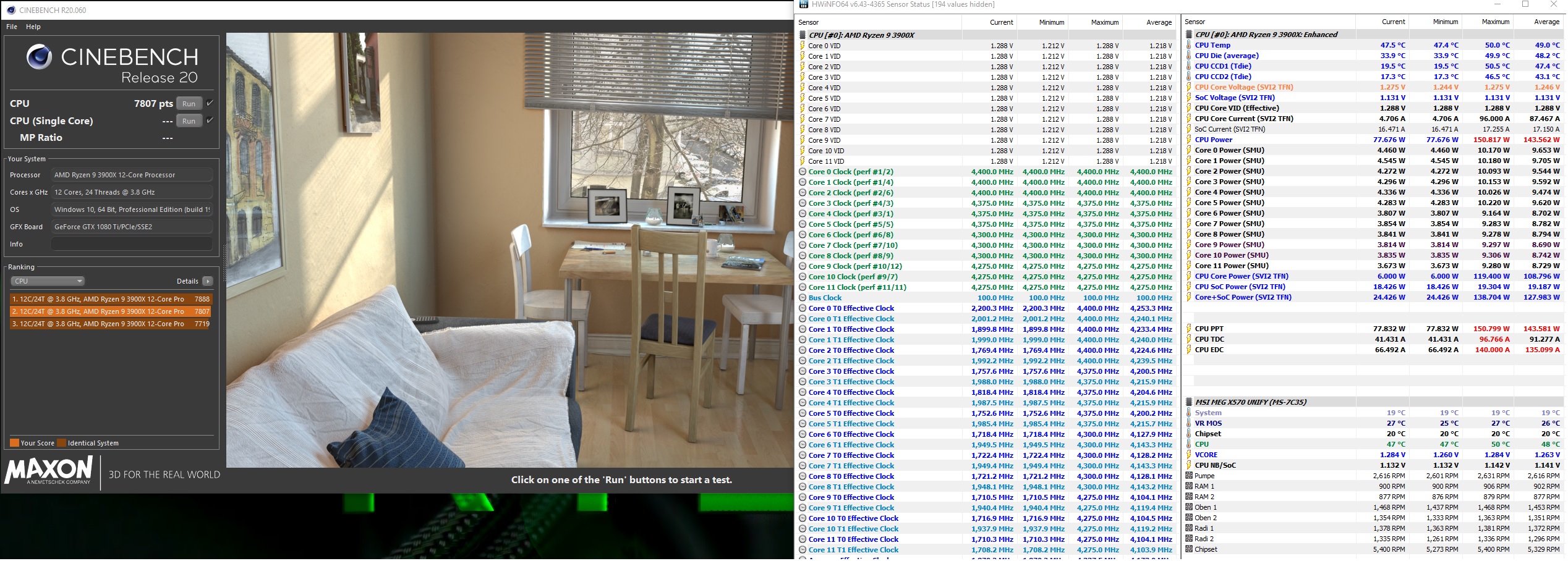

Erstmal Allcore OC @ 4.3GHz um meine Vermutung zu bestätigen.
Dann CCX OC nach den "Vorgaben" des CTR Tool manuell im Bios eingetragen [mit höherem OC auf dem schlechtesten CCX im System (CCX4) -> CCX 3 und 4 werden IMMER von dem Tool bei mir vertauscht]
Dann hab ich das OC noch etwas nach oben geschraubt und die Vcore nochmal ein step zurück.
Ergebnis ist nahe an Stock verbrauch aber 300 Punkte drüber (knapp)
Das ganze hat mich nicht mal die hälfte an der Zeit gekostet, welches das Tool da rum rödelt.
Zudem sei gesagt, das die "Last" die er beim Testen mit "Prime95" anlegt 1344FFts sind, also mittelmäßige Last.
Wenn wir das ganze nun mal ordentlich befeuern schmiert der Rechner ab und das Wundert dann wohl niemanden.
Rein zum Zocken kann man das eventuell machen, da ginge dann sicher auch noch mehr, mit mehr Spannung und Takt, aber STABIL ist das niemals zu 100% so wie er es behauptet.
