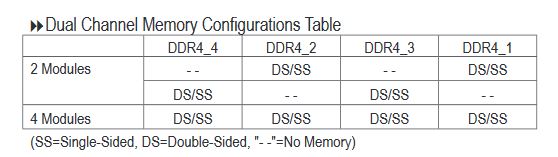

Dann löse ich mal die Spannung. Beide "2 Modules" Konfigurationen getestet. Beide laufen leider nicht. Ein einzelner Riegel geht.
Und die Benamung ist halt mal DDR4_1 / DDR4_2 oder DDR4_3 / DDR4_4 für eine 2 Slot Konfiguration.

Die Slots sind vom Sockel aus: Nr. 4-2-3-1, für Dualchannel stecken sie dann in Nr. 1+2 oder 3+4 und sie liegen nicht nebeneinander. Also passt schon das die Slots 2+4 und 1+3 vom Sockel aus gesehen für Dualchannel sind.
