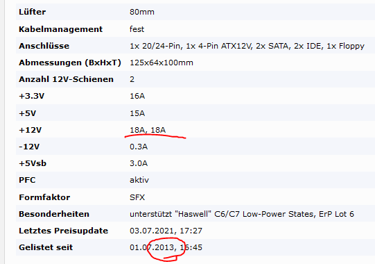

definitv das Netzteil, die Ryzen CPU ändern im ns-Bereich ihrer Taktfrequenz und Spannung, dafür ist ein NT aus 2013!!! nicht ausgelegt...
laut Geizhals 18A und, "Verschleiß" lässt grüßen, da kommen sicher keine 18A mehr raus..
Ein 5600 will "weniger" Energie, alleine schon aufgrund der Kern-Zahl und ein Intel ist halt ein Intel...(Äpfel und Birnen und so...) Netzteil austauschen sollte das Problem lösen.

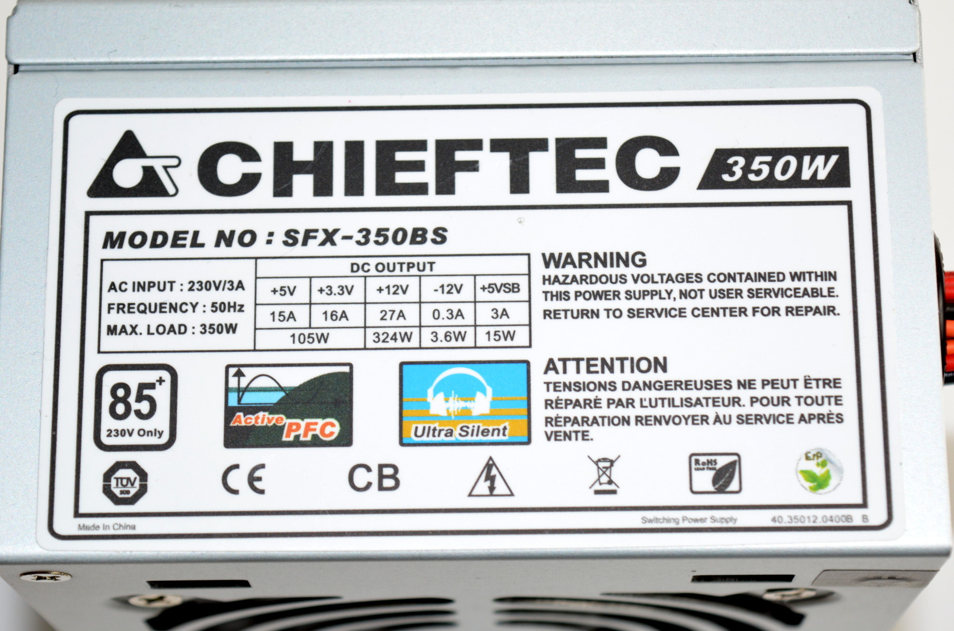

Dann werde ich wohl warten müssen. Dachte, ich kann bis nächste Woche das neue NT kommt schon Mal ein wenig testen. Laut eines Tests schaffst es 27A, 18A sind natürlich zu wenig. Verschleiß ist aber keiner vorhanden. Das NT mag zwar von 2013 sein, gekauft habe ich es aber dieses Jahr, neu.

Da muss bei geizhals ein Fehler vorliegen? Laut Aufkleber schafft es 27A. Ist ja doch etwas mehr, als 18.
