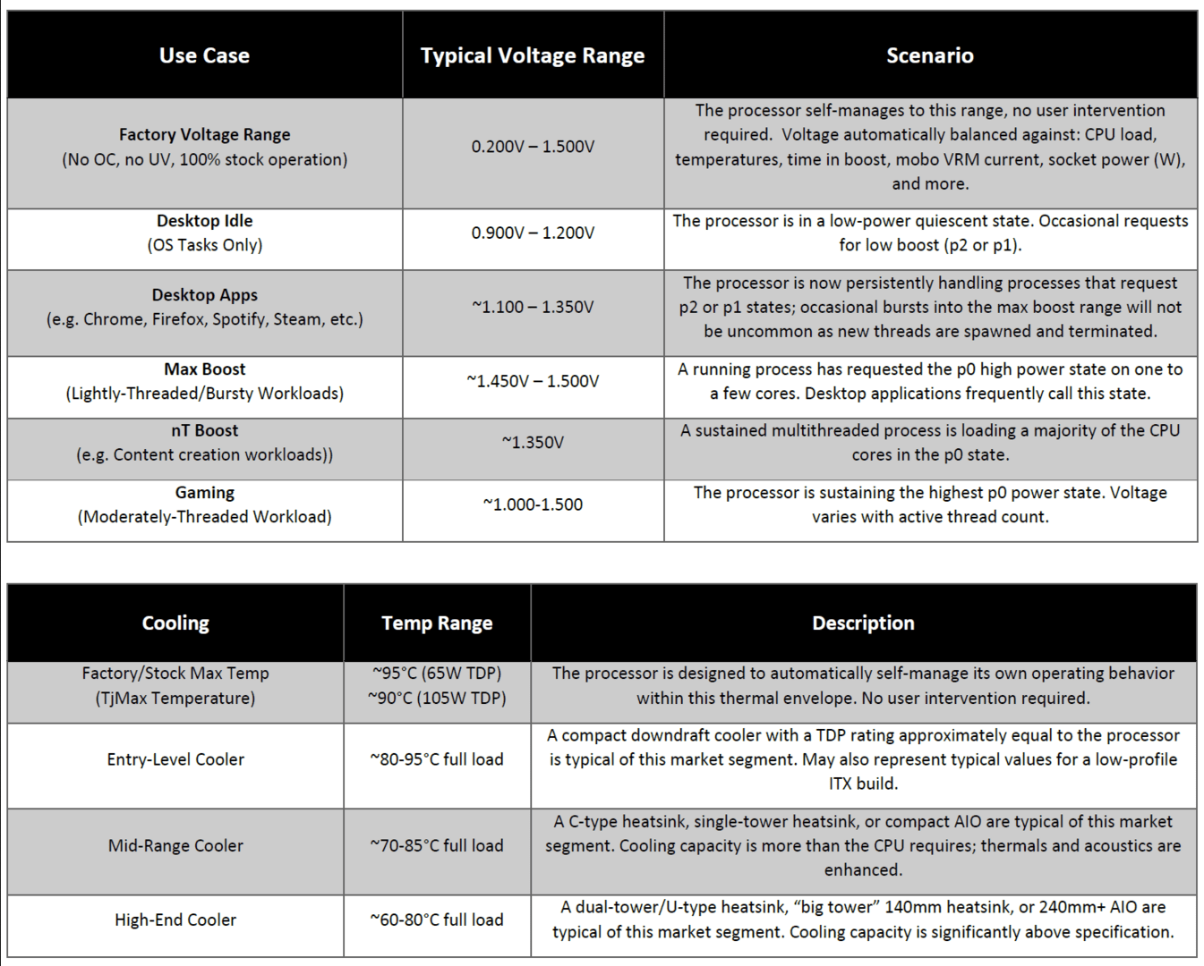

Eine CPU taktet herunter, wenn die Maximaltemperatur (eine Zeit lang) überschritten wird. Der AMD Ryzen™ 7 3700X hat eine Maximaltemperatur (max. Operating Temperature (Tjmax)) von 95°C.
Hier die Information von AMD zum Ryzen 5000
AMD Ryzen 5000 im Test: 5950X, 5900X, 5800X & 5600X sind Hammer 2.0
Ähnliches gilt auch für die Temperatur. Bis zu 90 Grad sind laut AMD kein Problem, wenngleich die neuen Prozessoren mit potenter Kühlung ohne OC nicht einmal ansatzweise in diese Region kommen sollen. Doch AMD muss sicherstellen, dass auch ein 20-Euro-Kühler für die CPUs die Aufgabe erfolgreich übernehmen kann, weshalb die Puffer entsprechend groß sind. Solange die 90-Grad-Marke nicht deutlich und dauerhaft überschritten wird, bestehe keine Gefahr für die CPU, so AMD.
Zur Temperatur beim Ryzen siehe auch Beitrag #17 im Thema Ryzen 5950x fragen!
