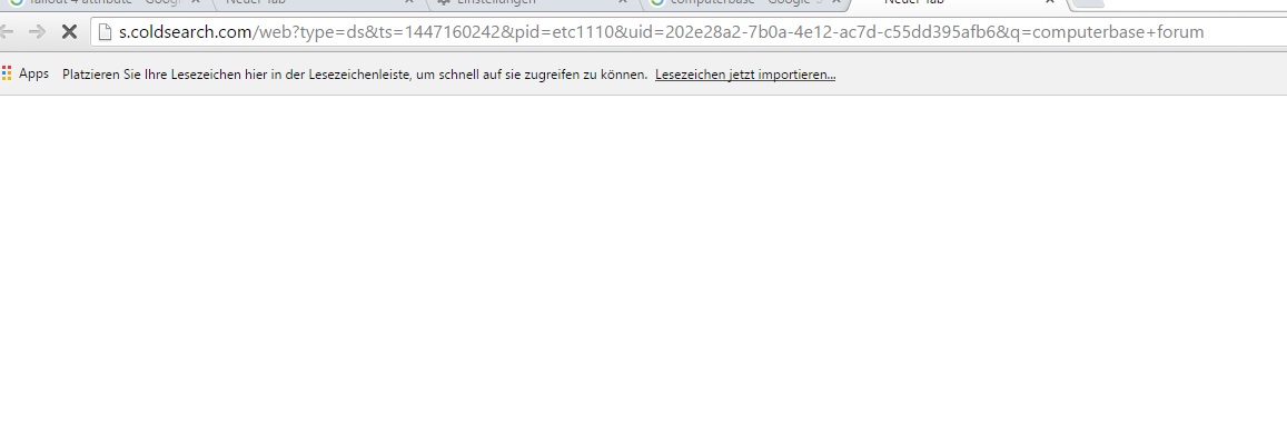

ich habe das Problem, dass immer wenn ich einen direkten Suchbegriff für Google bei Chrome eingebe die Zeile umgeschrieben wird mit einem "s.coldsearch.com" davor.
Hier mal ein Bild.

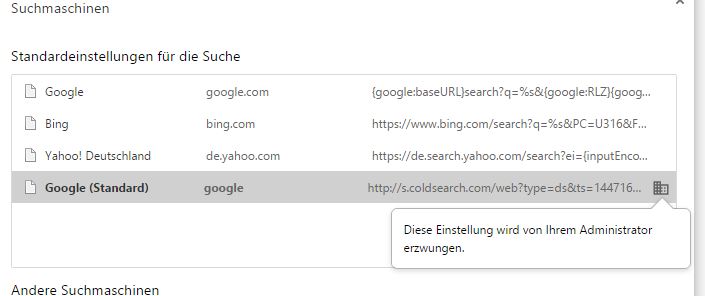

Ich habe dann mal in den Einstellungen für meine Standardsuchmaschine nachgeschaut und da ist nicht mehr Google.com hinterlegt, sondern "Google (Standard)" mit einer Verlinkung zu dieser ominösen "s.coldsearch.com" und ich kann die Suchmaschine auch plötzlich nicht mehr ändern, weil diese Einstellung vom Admin erzwungen wird.
Siehe hier:
Ich bin aber alleiniger Nutzer und Admin an diesem Rechner...
