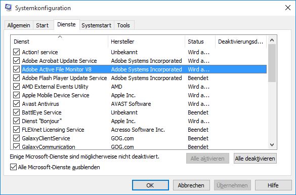

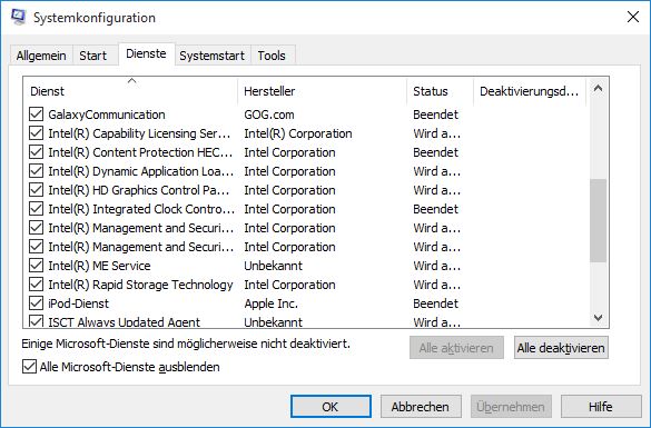

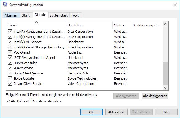

Hier meine aktuellen Dienste (abgesehen von den Microsoft-Diensten)
Da wäre mir doch gleich mal der "unbekannte" Action! service" verdächtig.

Das ist mein Aufnahmeprogramm, welches ich schon länger nutze. "Mirillis Action"
Tja, mit FRST-Log hätte ich das z.B. am Speicherort erkennen können. Aber es ist ja deine Zeit und dein System....
