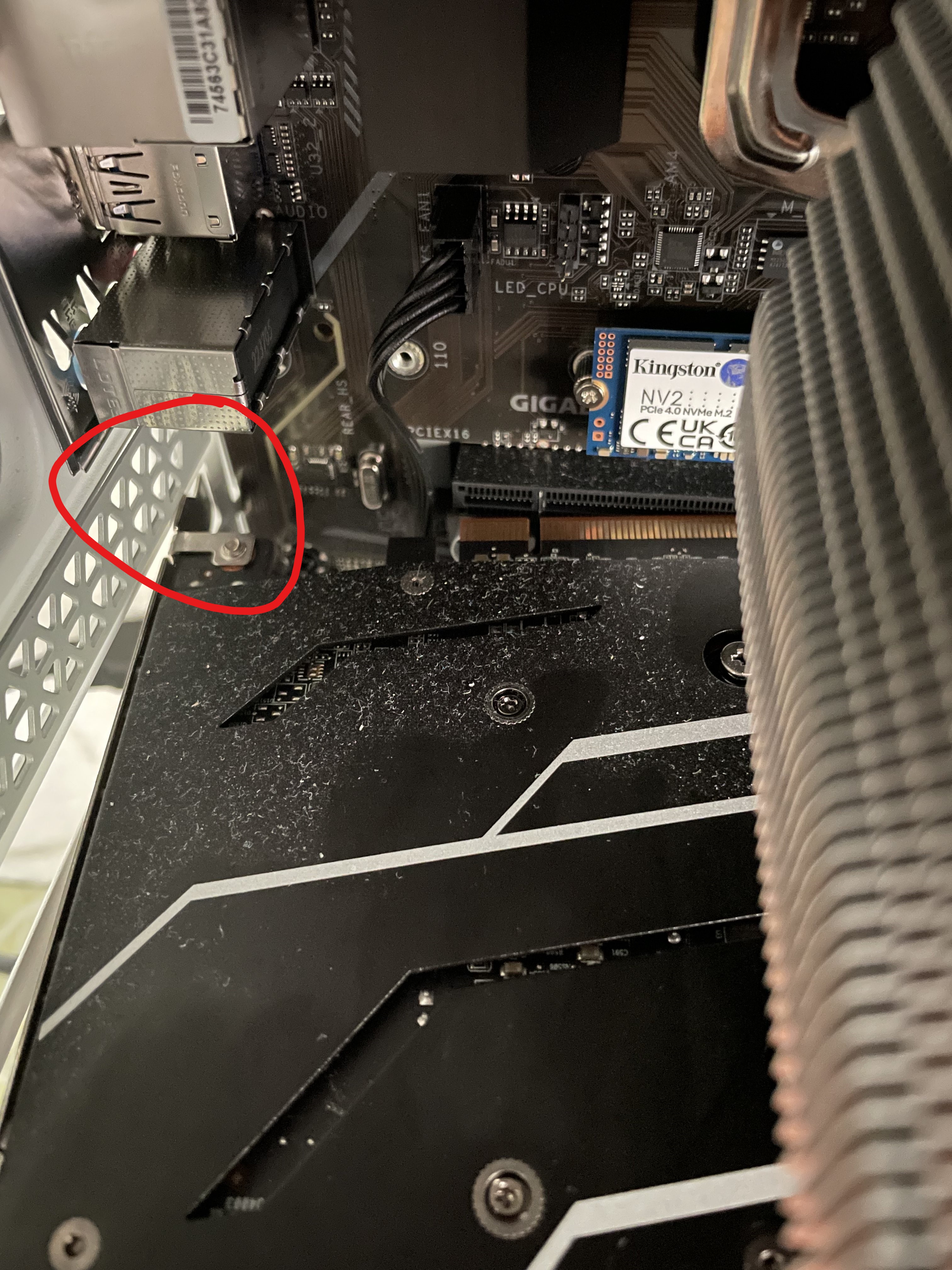

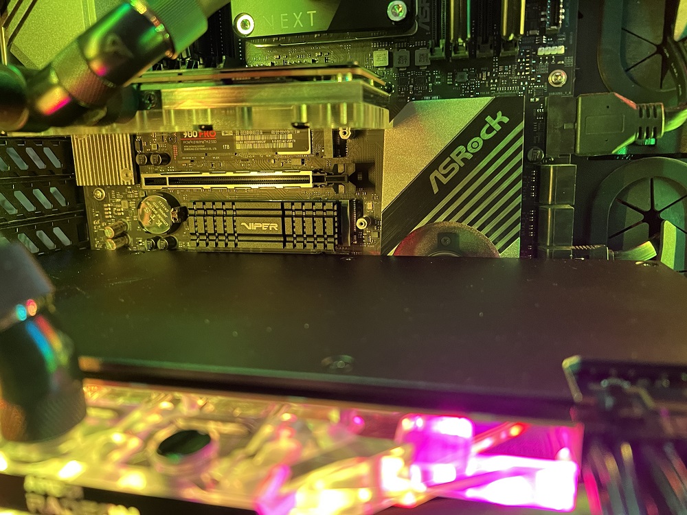

hallo computerfreunde,
Meine Grafikkarte klemmt im PCIe Slot. Der Hebel lässt sich nicht drücken, auch nicht mit sehr viel Gewalt (Holzlöffel ist gesplittert). Das große Problem ist, dass ich die GPU nicht mehr reindrücken kann weder mit Gewalt noch mit Feingefühl. Habe natürlich sehr viel gerüttelt in alle möglichen Richtungen.
Was kann ich nun tun? Bin mit dem Nerven am Ende, weil ich keine hilfreiche Lösung finde und seit einer Stunde hier sitze.

Es gibt vom PCIe-Slot diverse Hersteller mit unterschiedlichen Arretierungen -> Foto?

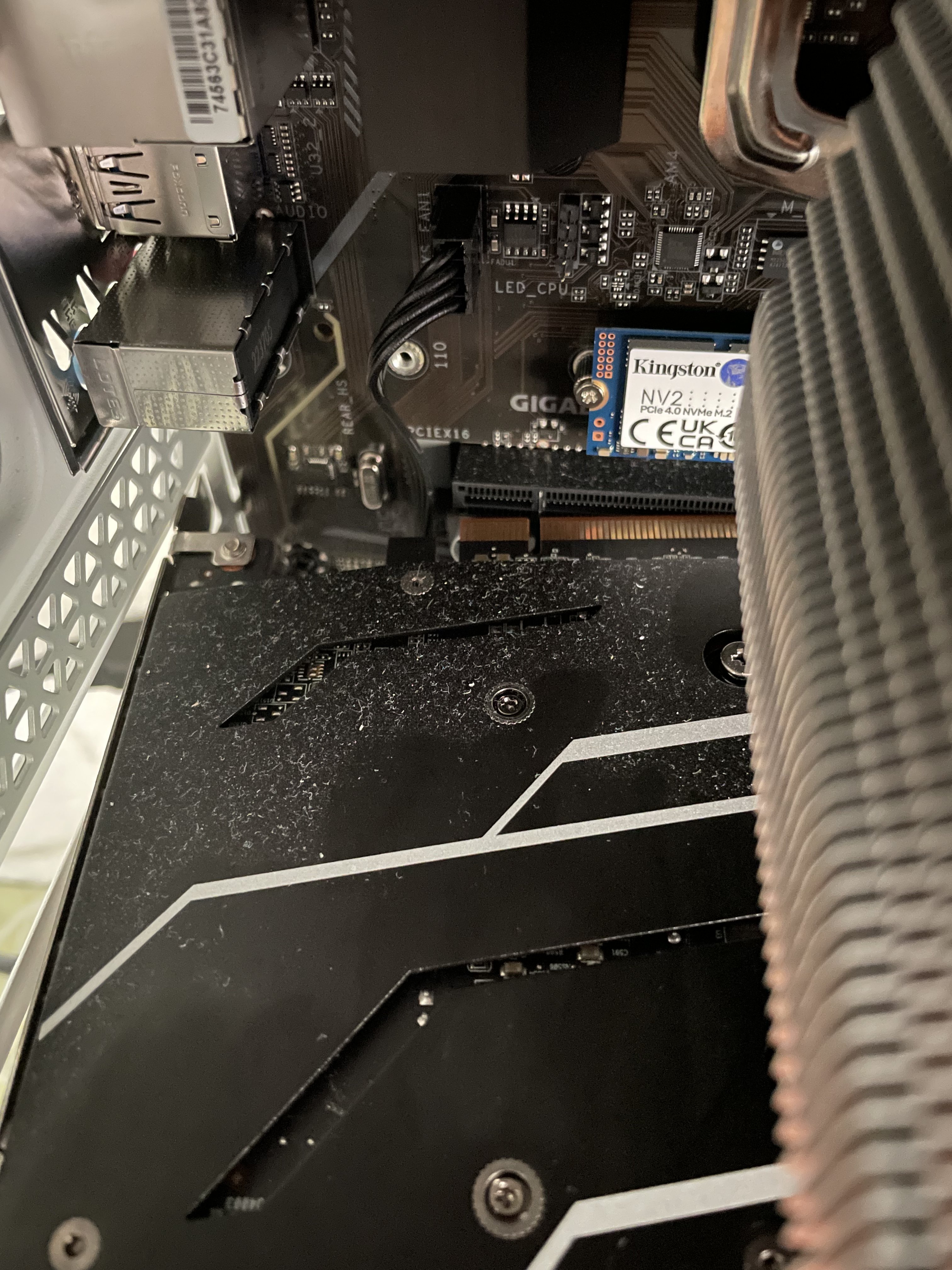

guck nochmal genau. Hängt sie eventl am Gehäuse? Bild wäre hilfreich.
sieht aus als hätte sie sich weiter rechts verkantet. Kannst du sie nochmal reindrücken und dann erst weiter rechts herausziehen? Arretierung ist sicher auch nicht vollständig offen. Versuche es nochmal ganz in Ruhe.

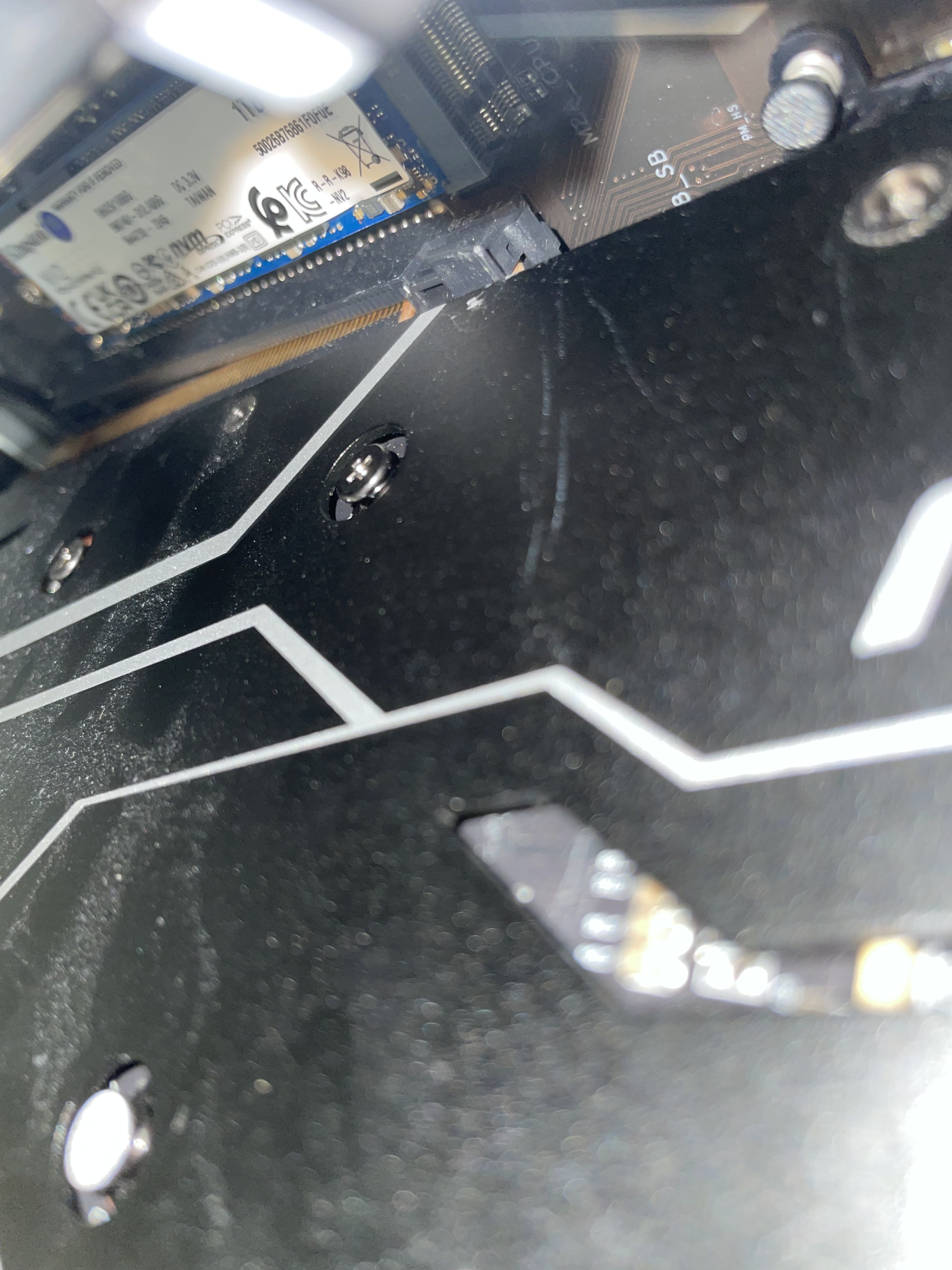

hm aber auf dem zweiten Bild ist gar kein "Nupsi" mehr zu sehen! Ist wohl schon abgebrochen

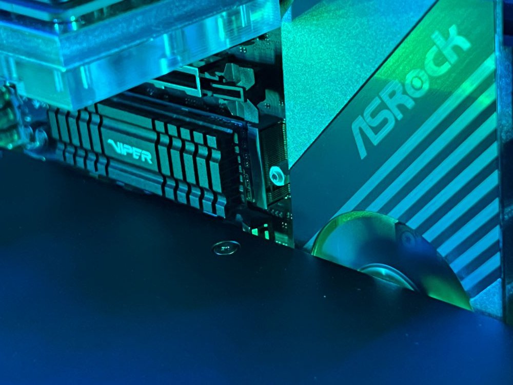

Man muss auf diesen grau/schwarzen "Bügel" draufdrücken. Teils sind die Karten aber so breit, dass man da kaum mehr rankommt. Da habe ich mir auch schon öfter einen abgebrochen, im wahrsten Sinne des Wortes.

Schraub das IO Shield der Grafikkarte ab, dann kannst du die wieder in den Slot drücken. Das klemmt.
Wenn du es nicht abschrauben kannst dann hebel es hinter das Metall vom Gehäuse. Dann geht die Karte auch wieder rein.
