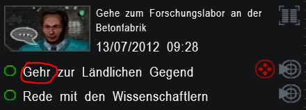

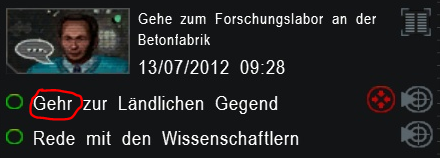

Ich habe übrigens noch einen kleinen Fehler in der Übersetzung gefunden:
