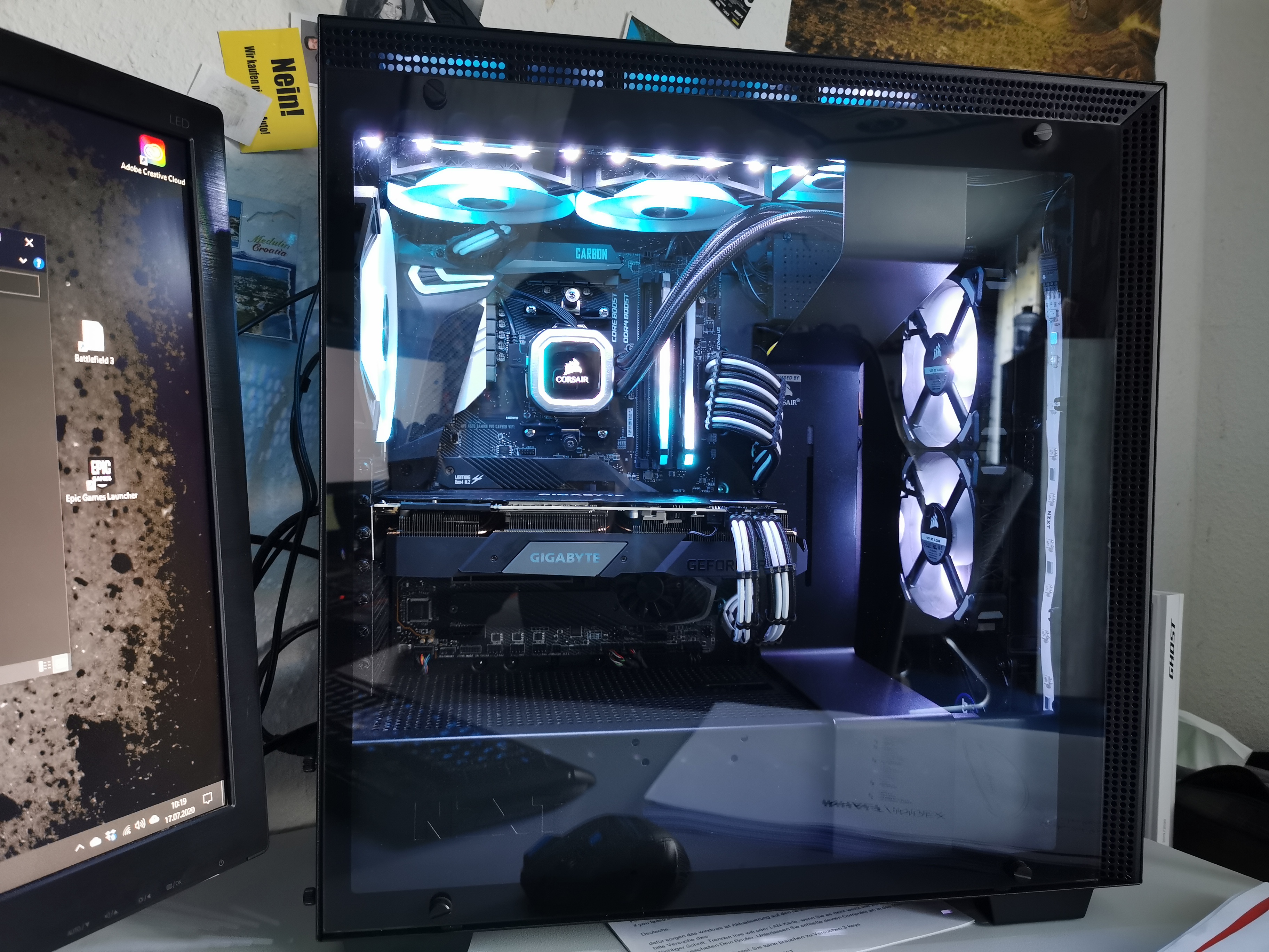

(Bild des Rechners anbei)
Momentan ist der Radiator (240mm) in der Front montiert und mit den zwei standardmäßigen Corsair Lüftern (2x 120mm; PULL) bestückt.
Im Gehäuse sind insgesamt folgende Lüfter verbaut:
Front: Wakü (2x 120mm) + 1x 120mm als Luftansaugung
Oben: 3x 120mm als Luftausgang
Hinten: 1x 140mm als Luftausgang
Ich habe einen meiner Meinung nach recht guten Airflow mit negativ Druck. Bei meinen Airflow Tests mit Rauch hat das ganze eigentlich super ausgesehen.

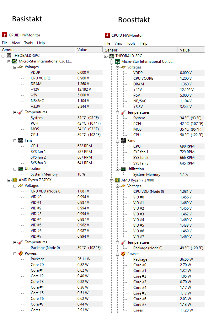

Meine 3700x chillt ohne Last auch um die 40-45 Grad. Unter Last dann maximal 70 und das in einem Silent-PC mit nur einem 120er für CPU und einer hinten am Gehäuse.
Der Unterschied zwischen Basistakt und Boosttakt ist "enorm".
Spannung ~1V vs >1.4V
Hier läuft bei mir Twitch und ein paar kleinere Programme:
