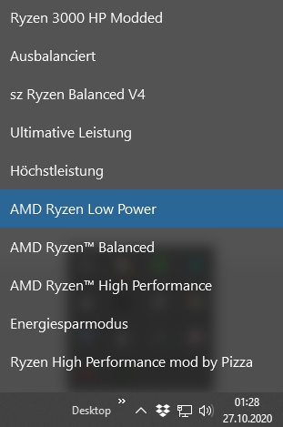

@Ruhig_Brauner
das auf und ab kannst du vermeiden mit:
lade dir diesen energiesparplan runter und wenn du im idle, surfen, office bist dann aktiviere Ryzen low power
https://www.computerbase.de/forum/t...zen2-ryzen-3000.1934824/page-35#post-24535295
runterladen, installieren und dann bei energiesparplänen (windows taste und dann energie... eingeben)
den ryzen low power plan
aktivieren /auswählen
dann hast kaum mehr als 40-42°C und der 3800X taktet nicht dauernd unnötig hoch.
ansonsten beim Spielen dann Ryzen high power oder balanced aktivieren.
ich schalte zwischen den energiesparplänen bequem und easy mit Powerplanswitcher aus der Taskleiste um
https://www.microsoft.com/de-de/p/powerplanswitcher/9nblggh556l3?activetab=pivot:overviewtab

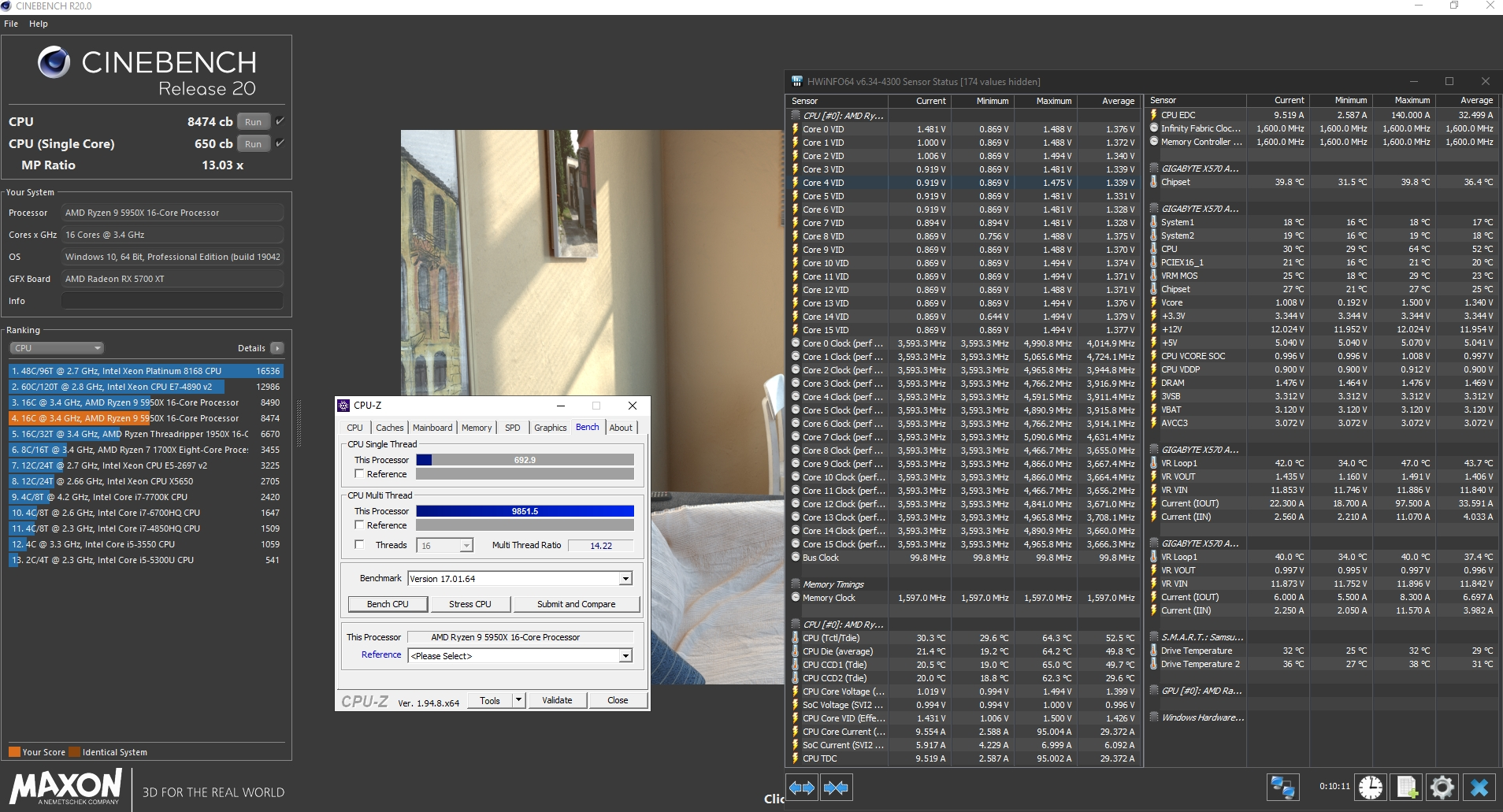

Ich bin mit meinen Temps sehr zufrieden, mein 5950x wird trotz Übertaktung nicht heißer als maximal 75°C.
Das war aber auch harte Arbeit, musste ja leider auch meinen Dark Rock Pro 4 austauschen, mit dem Freezer 420.
Ich hab jetzt nur noch 1 Problem:
Leichte Lags, meine USB Soundkarte laggt und um das zu beheben hab ich die LLC noch einmal 1x Stufe höher gestellt, nämlich auf Extreme (vorletzte Stufe).
Jetzt wird mir im HWInfo bei VCore ein Maxwert von 1.5V angezeigt, ist das noch vertretbar?
Oder zu gefährlich für die CPU? (5950x)
(die einzelnen Kerne haben beim Maxwert laut HwInfo, maximal 1.488-1.494V)
LLC erhöht nicht direkt die Spannung, es hält die Spannung länger hoch bzw. lässt sie weniger tief fallen.
Die knapp 1,5V liegen auch normal an, nur nicht so oft bzw. nicht so lange.
AMD hat gesagt, die 1,5V sind kein Problem, schließlich wurde die CPU so entworfen.
Die Frage, wie stark die länger anliegende hohe Spannung die Haltbarkeit beeinträchtig, kann dir wahrscheinlich niemand genau beantworten.
Vielleicht musst du in 2 Jahren die Spannung weiter erhöhen um den gleichen Takt halten zu können, vielleicht auch nicht.

@BlackhandTV
Deine SC Punkte sind ok, aber dein MC Score ist auf Niveau eines 5900X ...
Wenns nach mir ginge, wäre nicht wärmer als 40°C toll
Jetzt im Winter wo es etwas weniger warm in der Wohnung ist, sollte man besser deutlich unter 80°C anpeilen. Im Sommer freu ich mich wieder auf 30°C in der Wohnung die ich wochenlang nicht raus bekomme
@BlackhandTV
