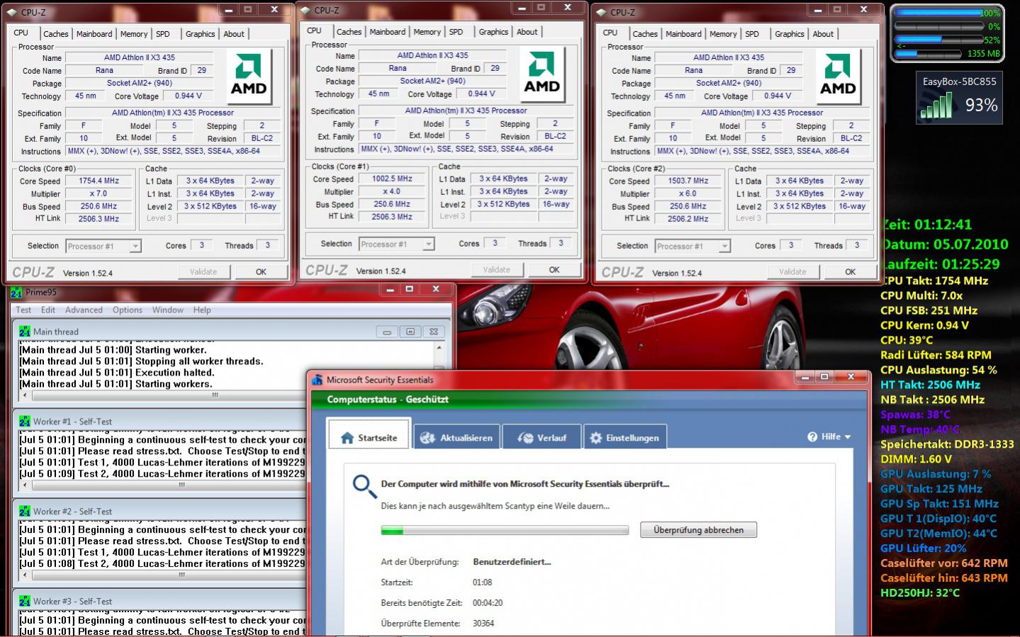

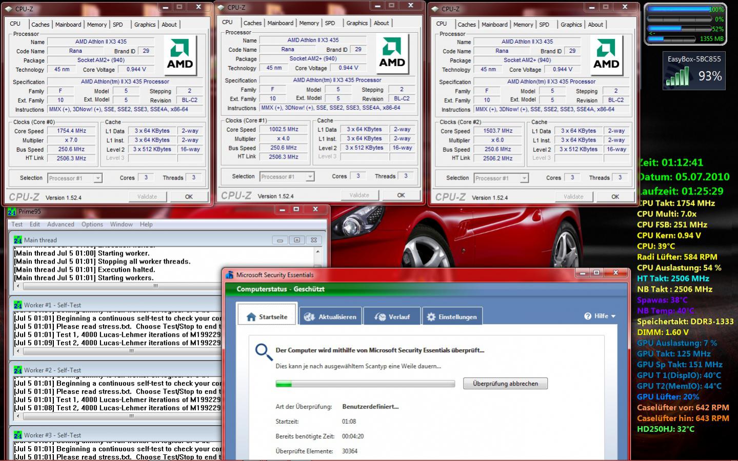

Ne nur wenn du dich Informiert hättest,wüsstest du das unter Windos 7 die Kerne einzeln getaktet werden.
Das mein ich aber eigentlich nicht ... Aktuell ist es ja nicht, dass ich z.B. ein Dual Core optimiertes Game zocke und automatisch die anderen Kerne runtergetaktet und dafür die anderen übertaktet werden.
Bzw. kann das ja erst der X6 in Hardware direkt. Bei den anderen läuft das dann ja über AMD Overdrive.
Und da war ja meine Frage ob jemand mit AMD Overdrive und den Profilen arbeitet, weil ich das ja nicht schlecht finde. Denn was bringen mir bei einem Vierkern Prozzi 4x3,2Ghz wenn nur 2 von dem Game wirklich genutzt werden. Dann halt lieber 2x3,4Ghz und die anderen beiden runtertakten ohne das sich die TDP ändert ( stimmt das überhaupt ?? ).
Ich finde dazu leider recht wenig Infos und auch keine wirklichen Praxistests ... Klar könnte ich das jetzt alles selber ausloten aber es wundert mich doch, dass das noch keiner ausprobiert hat ;D
