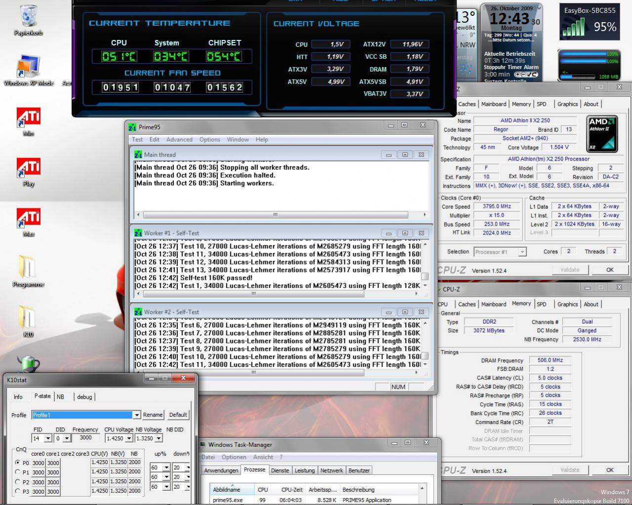

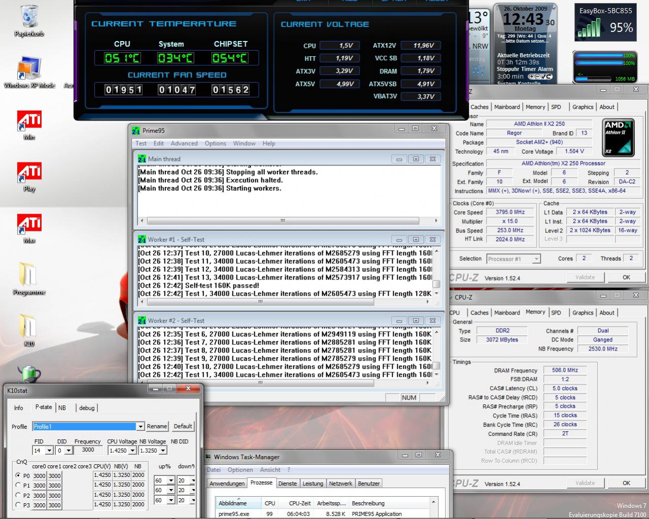

Mit deinem Kühler würd ichs lassen,ein billiger Arctic Cooling Freezer 64 Pro PWM http://geizhals.at/deutschland/a249890.html ist da um Welten besser und reicht je nach Case bis 3,8GHz beim x2.Die CPU Temp lag da bei ca.60°C
