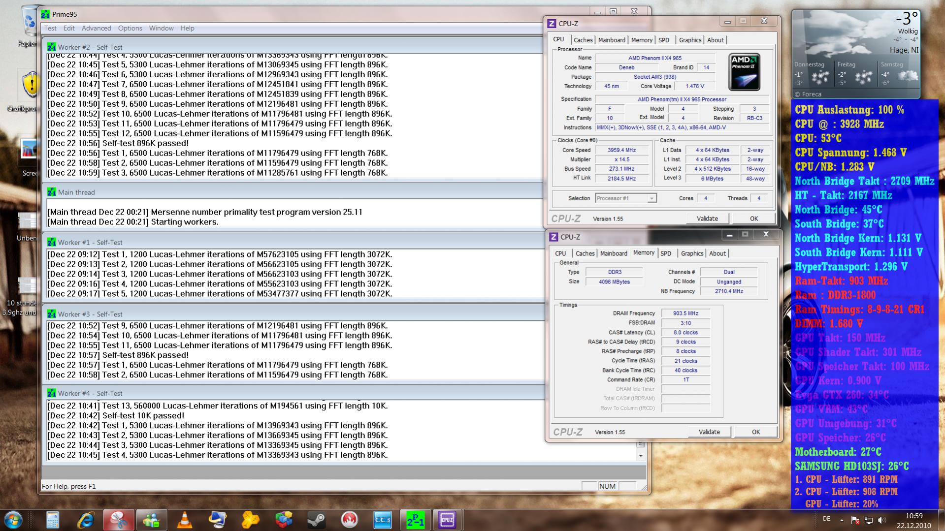

habe nun mal 3,9ghz ausgelotet ! und zwar stable mit 1,47v load ! (eventuell geht noch eine stufe tiefer ) aber diesmal habe ich LLC aktiviert da ich sonst im idle über 1,50v anliegen habe.
bei 3,6ghz @ 1,.28v ( idle 1,34v) load und 3,8ghz @ 1,38v (idle 1,44v) habe ich natürlich LLC deaktiviert weil in dem bereich sind die spannungen ja nicht so hoch.
nun meine frage .... ist es sehr schlimm das LLC aktiviert ist?
einige hier im cb forum schreiben das es nicht darf und in anderen foren schreiben die das es nicht schlimm ist also egal.....und die haben es auch alle aktiviert....
was ist nun richtig......??
viele haben ja nicht mal da diese LLC funktion im bios um es zu ändern ....wie läuft es denn da dann ??
vielen dank im vorraus !

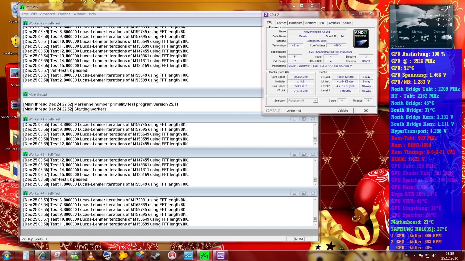

ich nochmal habe mal kurz prime 2 stunden laufen lassen ( stable bis da hin) mit auch 3,9ghz @load 1,46v und idle liegen 1,45v an. also genauso viel idle spannung wie bei 3,8ghz da ja bei 3,8ghz llc deakt ist.
werde heute nacht dann ca 10 stunden prime laufen lassen und wenn das auch stable..gehe ich auf load 1,45v aber denke das macht die cpu nitt mehr mitt mal schauen ;-))
huhu keiner eine antwort ???? :D

also ist LLC dafür da wenn ein spannungsabfall kommt , das er trotzdem die spannung so bei behält . und wenn LLC deaktiviert ist dann gibts einen spannungsabfall geben.
dann kann man ja besser immer LLC aktivieren oder verstehe ich das was falsch?
so bin noch zwei stufen nach unten gegangen und das stable. schwankt zwischen 1,46 und 1,47v nun idle nun 1,44v. LLC an.
