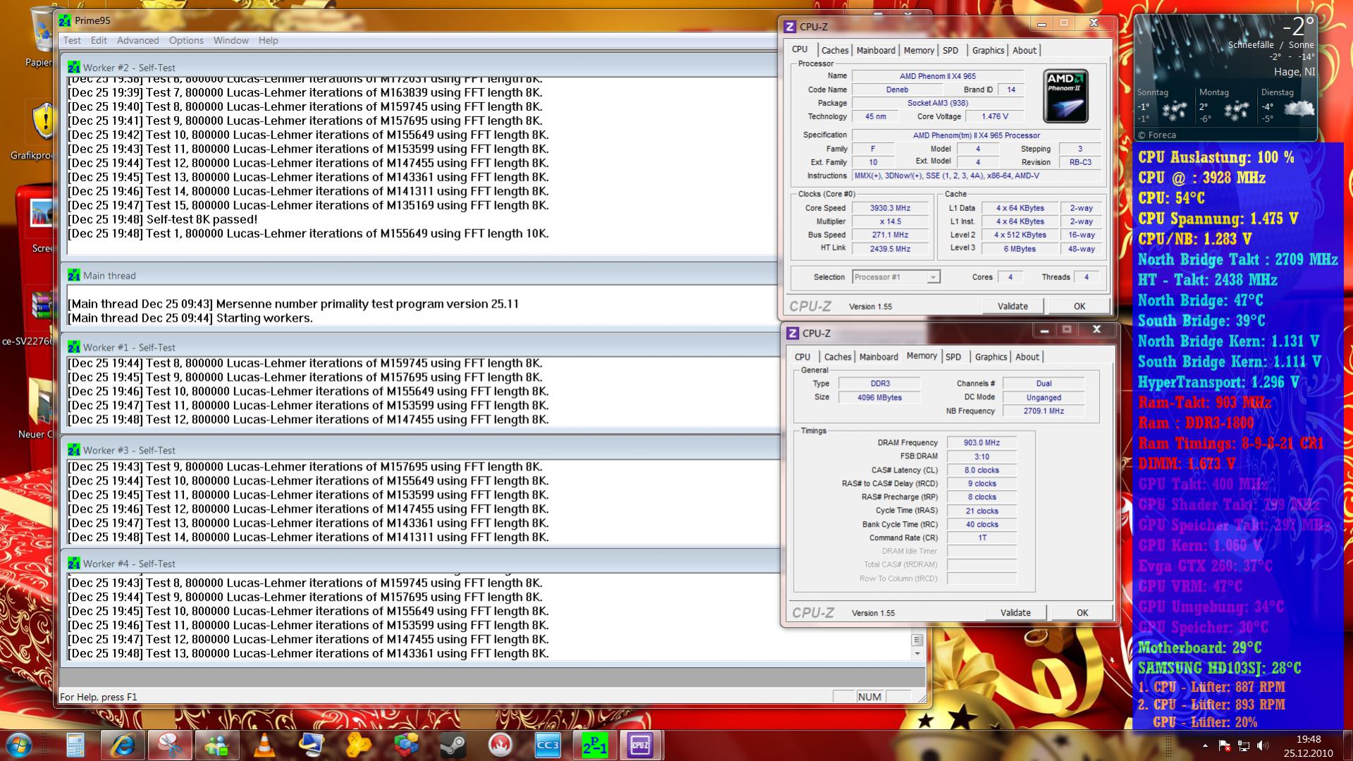

dann passen ja meine 1,47@load in prime bei 3,9ghz mit meiner lukü !?! ich denke mit wakü würde ich auch so ca 1,45v load brauchen.
habe nun nochmal den ht-takt von 2160 auf 2440mhz erhöht. auch stable ! auf was hast du den ht-takt? soll ja nicht soviel bringen....
heute nacht lasse ich nochmal prime laufen mit etwas weniger cpu-nb spannung.
@all
gibts noch meinungen dazu ob ich mein LLC aktiviert lassen kann bei 3,9ghz? da ist ja irgendwie jeder anderer meinung aber die tendenz dazu ist ruhig aktiviert lassen ?!?
Joa 1,45-1,5V sind bei dem Takt recht normal.
Mehr Spannung reisst da in der Regel auch kaum noch was, außer man kühlt weiter runter.
HT ist bei mir auf 2,4Ghz. Stabilität macht von 2,1 zu 2,4 keinen Unterschied, warum dann also das niedrigere nehmen?
Performanceunterschied kann ich zwischen 1,5ghz und 2,4ghz absolut nichts außerhalb der Messungenauigkeit bemerken.
