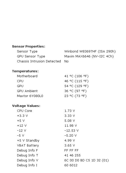

Hi hallo :>...Find meine CPU temp für eine WaKü zu hoch oder ich täusch mich da...Hab eine AMD Athlon XP 2800+....WaKü ist ein komplett set von Innovatek mit dem 240er Radi & dem xx-flow...hab mal einen bericht von everest gemacht (siehe datei anhang) wie gesagt täusch ich mich da oder ist das normal ?
habe ein MSI KT6 Delta..hm mir kommt sie auch was hoch vor deswegen wollt ich ma anfragen ob es normal wäre oder halt falsche auslesung...naja kann mir denn einer einen tipp geben was ich machen kann das ich vllt. einen auslesefehler ausschließen kann oä `?
Sitzt richtig wlp auch richtig aufgetragen...Gehäuselüfter 1x80mm vorne 1x80mm hinten & der radi sitzt auf dem gehäuse natürlich hochgesetzt damit die lüfter durchblaßen können & auch der wind abziehen kann ^^
EDIT:ahja hab die wlp dadrauf die bei dem innovtake set dabei war kann es auch dadran liegen das die nich so die bombe is ?
