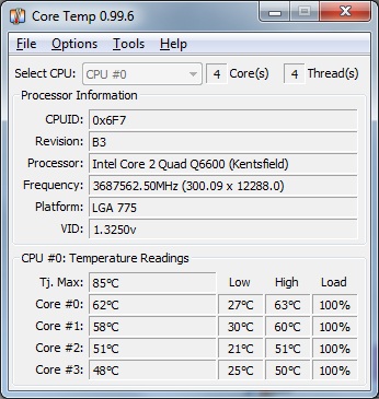

hi,
habe ein q6600 auf 2,4 ghz
asus p5q se plus
evga gtx285
ich nutze ein wakü: cuplex xt als cpu kühler ( artic silver 5 WLP )
und die Aquastram XT ultra als radi den watercool htfs triple... habe auch eine lüftersteuerung usw. usw. habe mit den Einstellungen sprich angaben von oben eine wassertemperatur von 32 grad und bei coretemp im idle schon ca. 40 grad da stimmt doch was nicht oder ? Sollte ich mein CPU mal PLAN schleifen ?
morgen,
die Graka und der PU laufen über wie WaKü... unter Last steigen die Temps auf ca. 59 Grad... Finde das sehr hoch für einen Triple Radiator der nur Graka und CPU kühlt und das mit dem Standardtakt... Hatte den vorher auf 3,6, da war der nicht so hoch evtl. habe ich den nicht plan genug geschliffen...
So, habe den Kühler jetzt mal um 90 Grad gedreht und die WLP neu verteilt. Die Temperaturen unter Last sind um ca. 10°C kühler geworden, die Temperaturen im Idle sind jedoch immernoch auf 41°C. Wie kann das sein?
mfg.

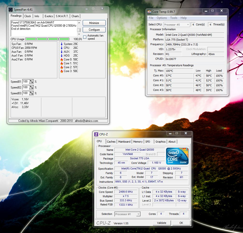

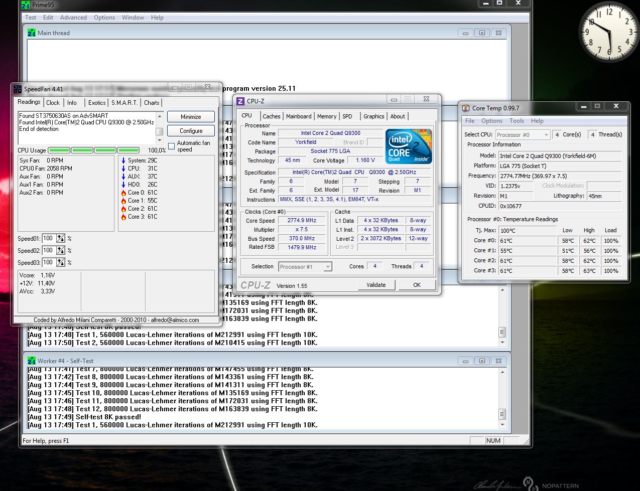

nicht gleich anmeckern, da ich jetzt cross posting betreibe (hab schon n beitrag im OC beginner Sammelthread) aber ich glaube, das ich mit meinen Temperatur Problemen auch hier was schreiben kann.
Erstes Bild ist der Standard Q9300 mit Prime95 Test.
Zweites Bild zeigt den im Idle.
Drittes Bild zeigt ihn im OC Zustand.
Lüfter sitzt richtig drauf (mit spiegel geguckt) und WLP is auch richtig (dünne Schicht, so dass man den CPU noch leicht durch sieht (so wie im How To beschrieben)). Ich weiß langsam nicht mehr weiter. Kann mir vllt. jemand helfen und mir sagen woran das liegen könnte?

Ähm, hab gerade mal die CPU temp im Bios angeguckt und die zeigt mir 20 Grad O.o an....

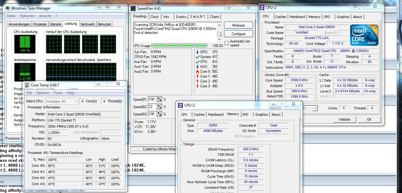

Hallo da ich jetzt erst den Q9650 gerade erst ein paar Tage neu habe und vorher nen Q6600 hatte wollte ich mal wissen ob diese Spannungen und Temperaturen so ok sind für den Q9650:)
Naja denke ich mal Temps sind mehr als in Ordnung hatte da mal ne Stunde Prime laufen lassen zum zeigen bei 25 Grad Raumtemperatur was ich eher gerne wissen möchte ist ob die VCore so ok ist?
Weiß ja nich genau was für die Q9xxx normal ist bin da vom Q6600 ganz andere Spannungen und Temperaturen gewohnt:)
Gruss Chris

@chris & wolf: temps und spannungen sind in ordnung:daumen:
