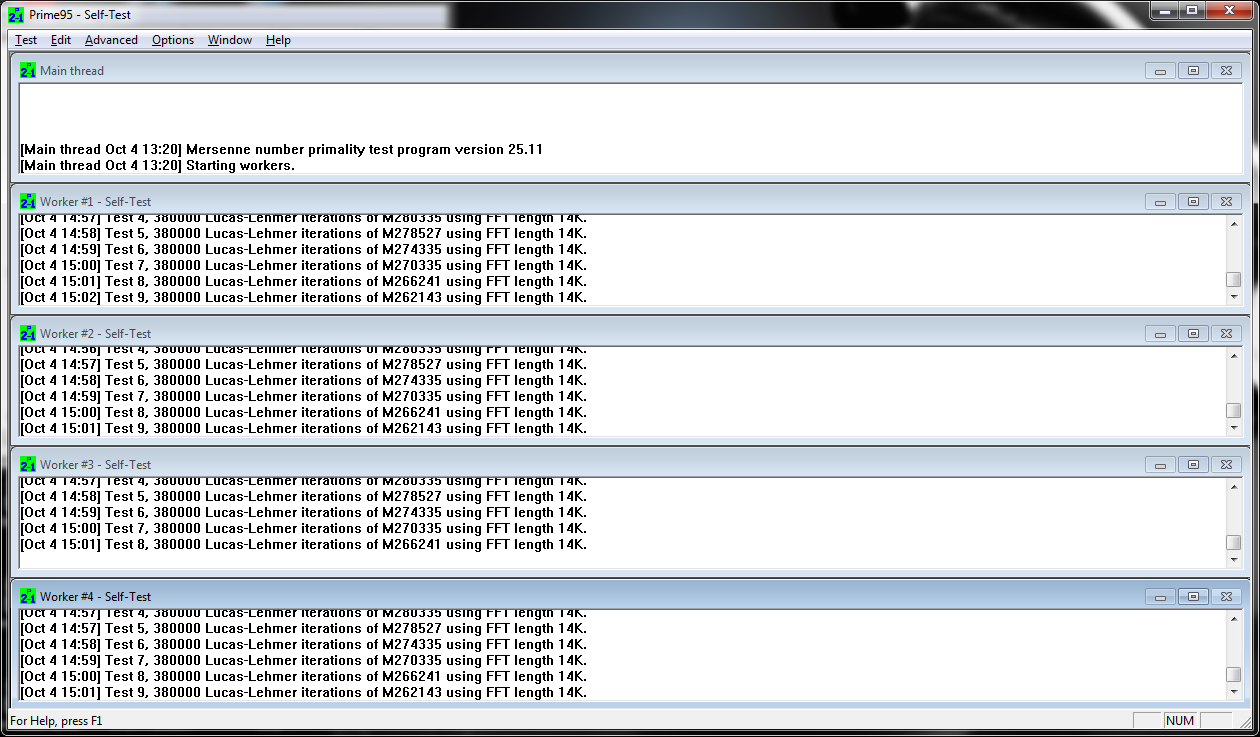

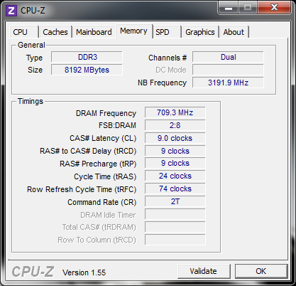

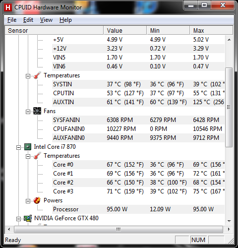

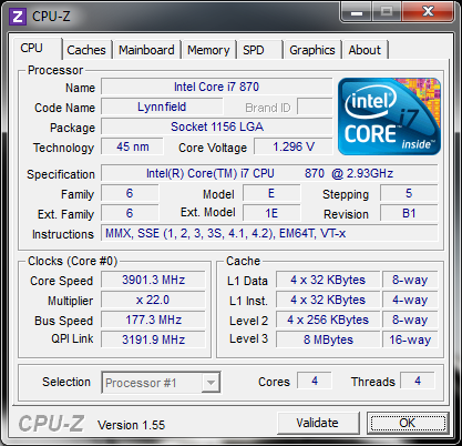

kann man die temparaturen noch akzeptieren oder sind die doch zu hoch? will jetzt nicht pc aufmachen und drin rumfummeln.
mein system:
intel I7-870
be quiet straight power 700 watt
asus gtx 480
kingston 4x2 gb ddr3 pc-1333
asrock p55 deluxe3
ups sorry falsche forum bereich

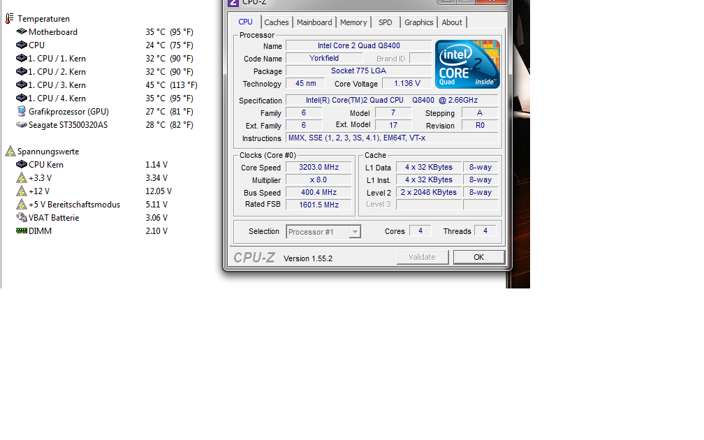

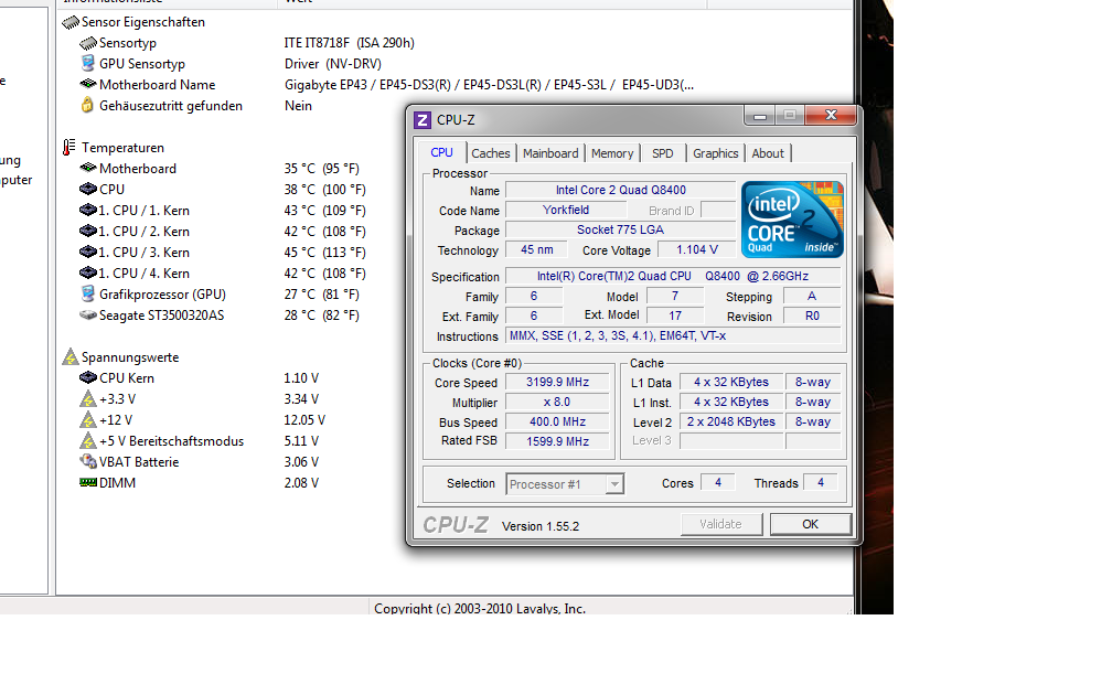

hallo bin meine e8500 losgeworden und habe einen q8400 (wasserkühlung ) wollte mal fragen ob das alles in ordnung ist
boad ep45ds3l Gigabyte
hier ca 2 stunden lauf( prime 95) max ca 44 grad der kern 3 ist immer auf 45 ka warum
bild 2 de.
was ich aber nicht verstehe vcore weniger unter last was habe ich falsch gemacht ??
ein paar einstellung
1066 Speicher
clock Ratio 8x
host freq. 400
SPD 2.66D ( was bedeutet das D C B A) 1066
cpu Vcore 1.175 rest auto
was kann oder muss ick ändern wollte doch länger diesen q8400 behalten
