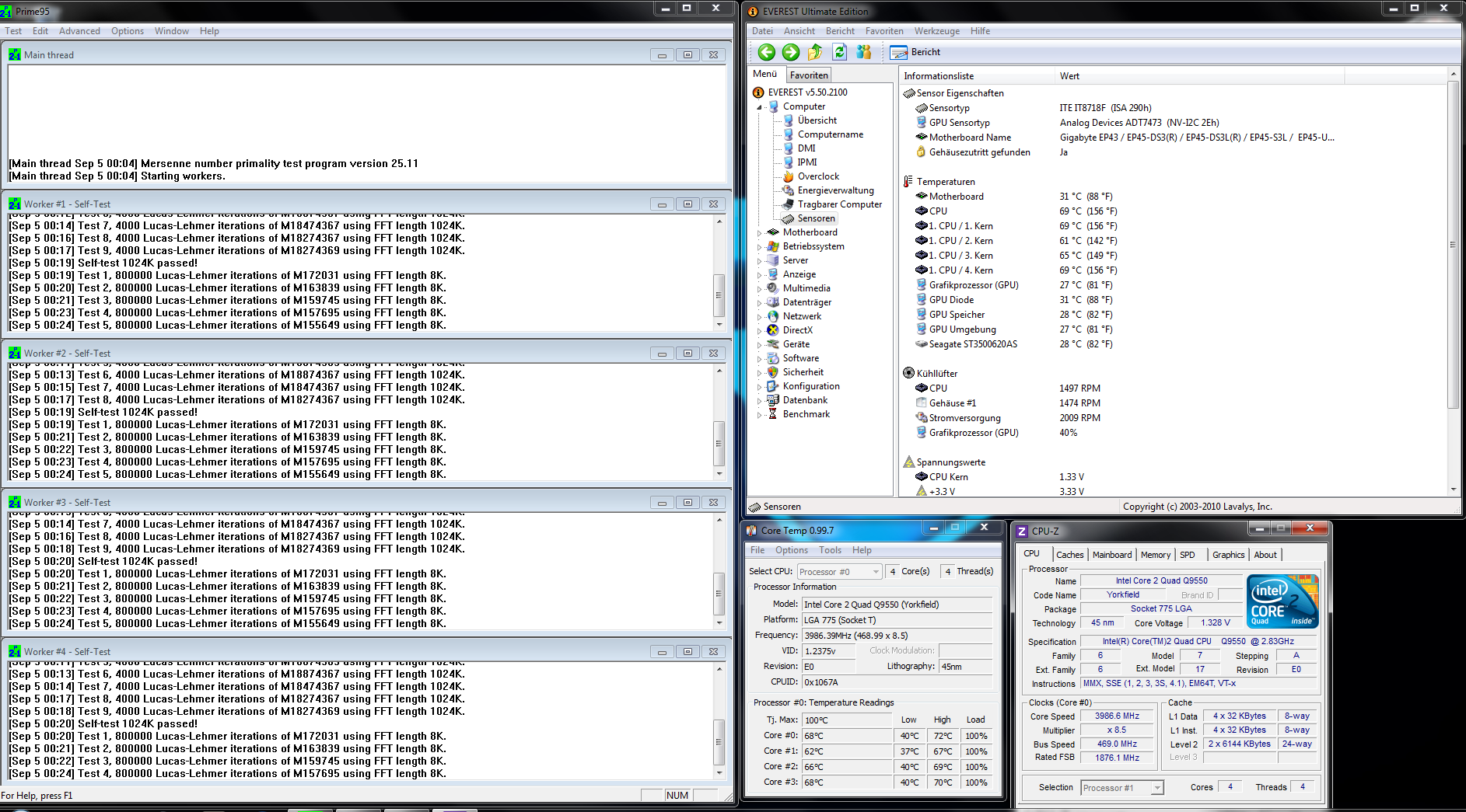

Guten Abend,
Ich wollte mal fragen ob meine Temperaturen in Ordnung sind ?
Cpu und Takt siehe unten Vcore 1.43V
Prime95 Custom 60-73° also nur selben kommen 73 vor meistents 65-69
Ja im Bios sind 1.43 ^^
Habe jetzt im Bios 1.36 und habe daduch fast 10 °C kühler nur noch 55-60 ^^
