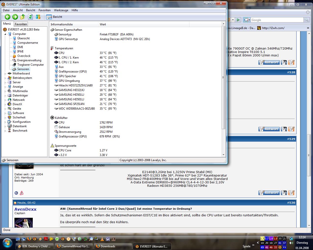

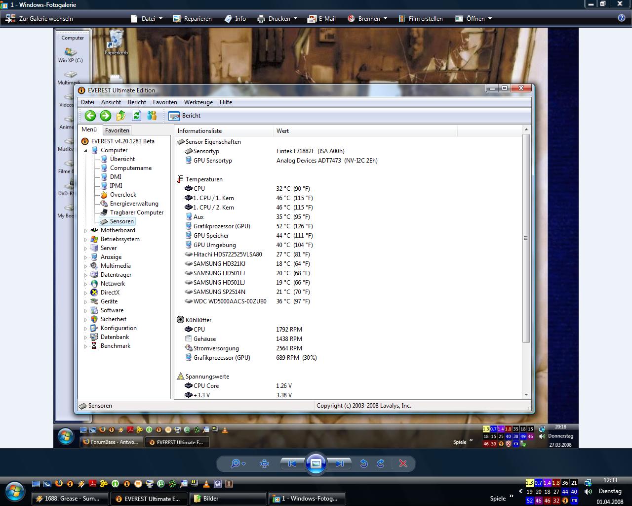

habe wegen dem post erstmal nen test gemacht. ;) habe vorne 3 lüfter die kalte luft ansaugen und hinten machen 3 lüfter die warme luft wieder raus. also, ein perfekter luftstrom, es hängen auch keine kabel sinnlos rum und es ist nur das nötigste drin.
habe bei beiden 30 minuten prime laufen lassen und dann abkühlen lassen und hier ist das ergebnis. ;)
das erste bild ist bei offenem gehäuse und das zweite bei geschlossenem gehäuse. wie man sieht, minimaler unterschied.
Ja und woher kommt das? Welchen Kühler verwendest du? Fehlt vielleicht ein anständiger Gehäuselüfter, der einen Wärmestau verhindern könnte?
Die CPU regelt sich erst ab 85°C herunter. Vergiss aber nicht, dass andere Bauteile (wie das Mainboard) unter dieser hohen Temperatur leiden. Ich würde dagegen schleunigst etwas unternehmen!
