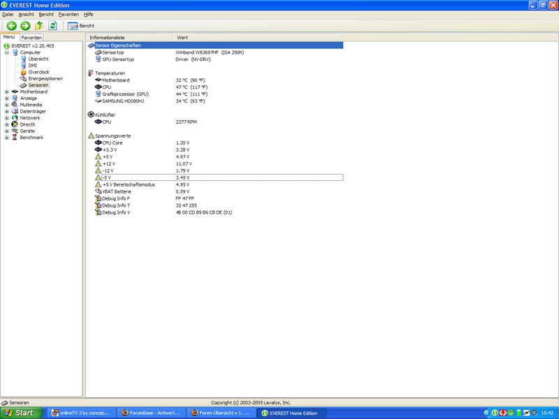

Ich wollte jetzt keinen neuen Thread eröffnen...wollte nur mal nachfragen, ob meine Temperaturen im Allgemeinen in Ordnung sind.
Ich habe keine Gehäuselüfter...sondern nur einen Prozzi Lüfter und halt die Lüfter vom Netzteil.
Die Grafikkarte wird Passiv gekühlt.
Hier das Bild...
Welche Komonenten hast du denn?
Das scheint im Idle zu sein. Sind in Ordnung, obwohl die CPU ein wenig viel hat. Ist natürlich die frage welchen Kühler da drauf ist...
Schau einfach dass es unter Last nicht über 60°C geht.

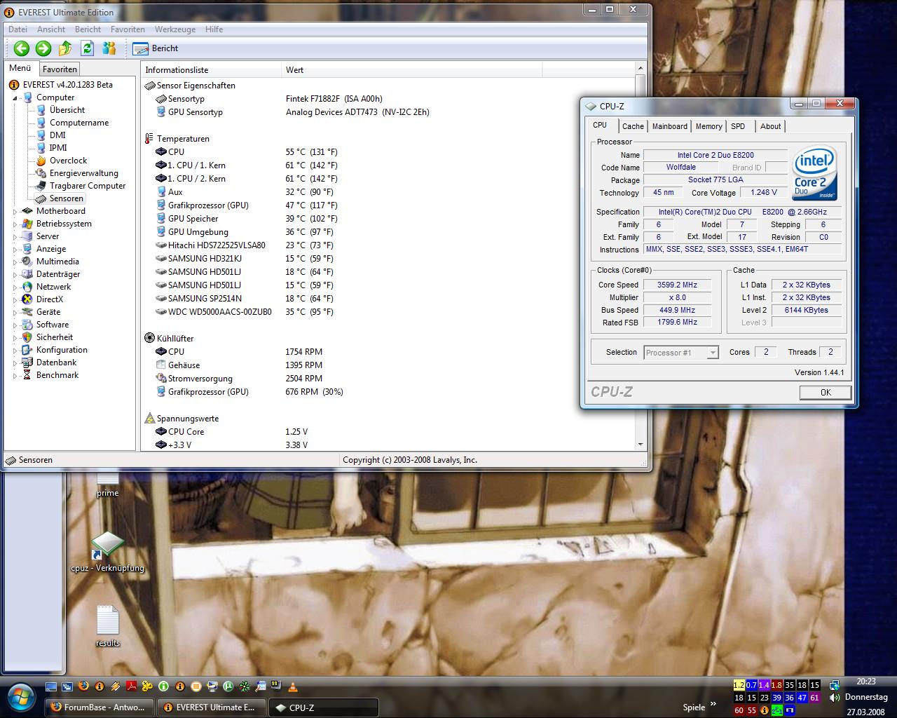

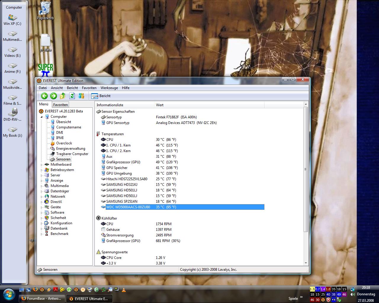

so,
habe nen E8200...schaut mal, ob meine temps in ordnung sind...ist leider nur der boxed kühler, werde aber wohl nächsten monat nen richtigen kaufen. aber geht das von der temp her?
das erste bild ist idle und das zweite 3h prime 95. bei 3dmark 06 ging er nur auf 38°C.
