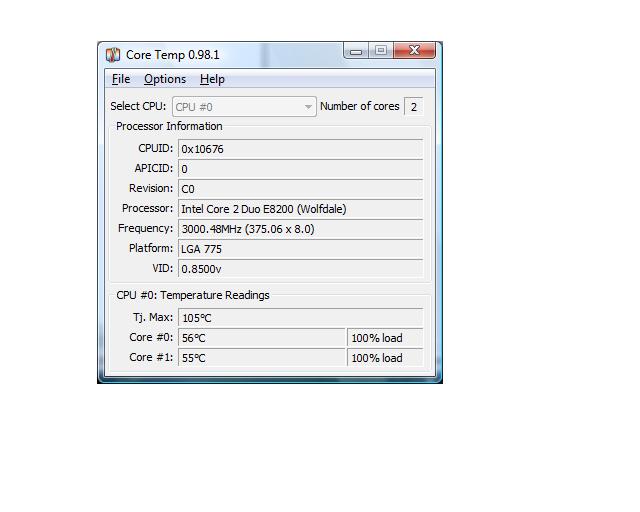

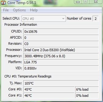

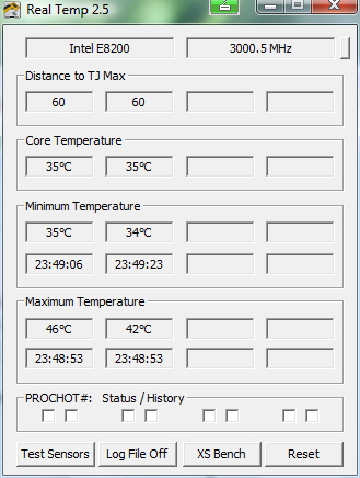

Hallo, hab den E8200 und nen Scythe Mugen, wollt mal fragen, ob die Temps in Ordung sind. Siehe Anhang.
RealTemp.jpg und CoreTemp.jpg sind idle temps. war mir bissl zu hoch, da bei coretemp 100 61°C angezeigt wurden.
Unbenannt.jpg ist unter prime 100% loaded auf 3ghz. mit coretemp gemessen.
Habe festgestellt das Coretemp ständig 10°C mehr anzeigt als RealTemp.....

Ist normal. Die 56°C sind wirklich plausibel und die Idle auch. Wäre vllt noch gut wenn du nochmals Idle- und Lasttemps mit Everest kontrollieren könntest.
Aber es ist durchaus gut^^

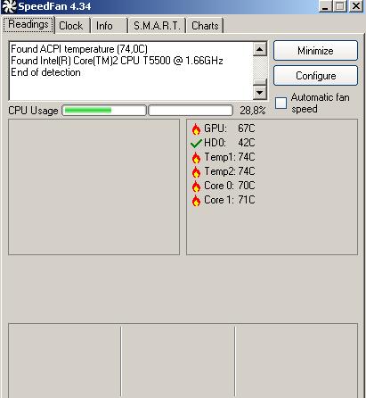

Hallo zusammen!
Da der Laptop meines Cousins öfters abstürzt hab ich ihm mal gesagt, er soll sich die CPU Temperatur nach dem Absturz mal aufschreiben. Heraus kamen beim Intel C2D T5500 eine Temperatur von 70-74°C. Da ich AMD User bin kenn ich mich mit Intel Temperaturen nicht so aus, aber es erscheint mir für Intels zu hoch. Wie das allerdings mit Laptop Temperaturen aussieht (die ja eigentlich immer etwas höher sind) weiß ich auch nicht. Was sagt ihr dazu?
Danke im Voraus!
Laut Intel max 100°C: http://processorfinder.intel.com/details.aspx?sSpec=SL9U4
Aber is schon ganz schön warm, evtl. mal die Lüfter säubern wenn ihr euch traut ;)
