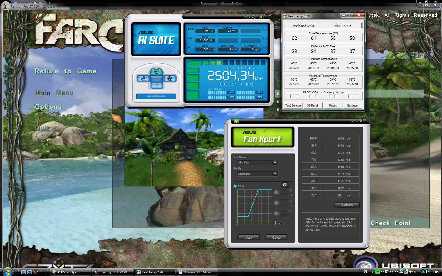

würde Euch zur folgenden Konfiguration und Temperaturen gerne um Eure Meinung bitten, da ich heute nach dem Zusammenbau meines PCs und dem wie in der Beschreibung vom Lüfter/ WLP geforderten "Burn-In" (!) doch ziemlich unsicher bin ob alles geklappt hat, bzw. ob das jetzt so ok ist.
Außerdem habe ich jetzt nachdem ich den Prozessor kurz auf ca. 70 Grad erhitz habe (mit prime95, überwacht mit Speedfan und Asus AI Suite), zwei mal aus unerfindlichen Gründen einen Bluescreen bekommen (Prozessor kaum belastet, Temperaturen "normal", siehe unten). Das ist mir vor dem versuchten "Burn-In" nicht passiert. Weiß grad nicht wirklich weiter und bräuchte eure Hilfe :confused_alt:

Wie empfohlen habe ich Prime laufen lassen und dazu Far Cry (Graifkeinstellungen: sehr hoch) im Fenstermodus gestartet. Hat sich schon nach einigen Minuten kaum was getan, meine Temperaturen nach ca. ner 3/4 h spielen:
Real Temp - Core temperature: 62, 61, 58, 58
(ziemlich konstant mit Prime, auch ohne Far Cry)
Asus AI suite: CPU 50 und System 41
Lüfter (EKL Groß Clockner Blue Edition - auf standard) bei 1360 rpm
WLP: Coollaboratory Liquid Metalpad
für mehr Infos einfach in den Screenshot anschauen.
Vielen Dank schon mal im Voraus und viele Grüße :D,
Morphois

Allerdings hast du nicht meine verlinkte RealTemp Version benutzt, denn die TJ.Max von
deinem Quad beträgt ca. 100°C und die von dir verwendete Version nimmt 95°C an.
Also kann man noch 5°C dazurechnen.
Hier nochmals die aktuellste RealTemp Version:
RealTemp
Jedenfalls finde ich die Temperaturen bzw. die "Distance to TJ.MAX" für den Kühler und
diese Jahreszeit nicht unbedingt berauschend. :rolleyes:
Man muß ja bedenken, dein Q9300 läuft nur mit Standardtakt.
Entweder liegt es an der Kühlermontage, oder am WLP.........?
Eine gute Wärmeleitpaste hätte ich jedenfalls den "Coollaboratory Liquid Metalpad" vorgezogen.
@DerDude09
Ausbauen und mit frischer WLP neu montieren wäre auch noch eine Möglichkeit. ;)
MfG.
Erst mal Danke Cyperpepi!
..also das mit der Real Temp Version wusste ich nicht und was ich jetzt machen soll auch nicht :( Hatte schon genug Mühe das ganze Ding zusammen zu bauen und würde ungern, "nur" für den Kühler bzw. das WLP alles wieder ausbauen müssen...anders nämlich kann man den ver*** Kühler nicht abmontieren.
Kann die Temperatur für den Prozessor gefährlich werden? Übertakten habe ich eigentlich nicht geplant, aber der Sommer kommt ja auf jeden Fall.
Hätte ich auch, wenn ich im Vornherein gewust hätte, dass das so unpraktisch ist :( Hatte eigentlich nur gutes gelesen und wollte mir Ärger mit dem Auftragen der WLP ersparen...:skull_alt:
Für weitere Tipps bin ich dankbar...gehör nämlich zu den vorsichtgen Naturen ;)
Grüße,
Morphois
Ich persönlich würde den Kühler trotzdem nochmals ausbauen. ;)
Vielleicht hat die Temperatur für das WLP nicht ausgereicht?
Man benutzt ja nicht ein WLP und einen guten Kühler um dann "schlechte" Temperaturen zu haben.
Gehäuselüfter wirst du ja verbaut haben, oder?
Alternativ könnte ich dir nur vorschlagen die VCore im Bios manuell etwas zu senken,
denn die CPU wird sicher auch mit weniger VCore stabil laufen.
Nur mußt du mit Prime "Small FFTs" testen ob der Quad dann auch noch stabil läuft.
Werte von ca. DeltaT 30 bzw. nahezu 70°C mit Standardtakt sind zwar noch nicht
besorgniserregend, aber eben für den Kühler und Standardtakt nicht "normal".
Es ist deine Entscheidung..........
MfG.
