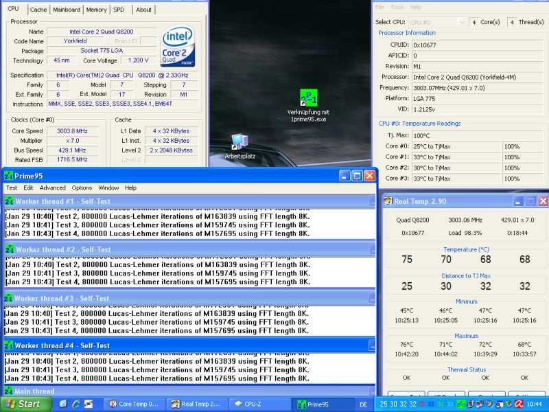

auch bei mir treten sehr fragwürdige Temperaturen auf. Da ich nun zum ersten mal einen Quad verbaut habe wollte ich euch fragen, ob ich einfach ne schlechte CPU erwischt habe oder etwas anderes nicht stimmt.
Mein System:
Q8200 @ 3 GH
GA EP45-DS3L
260 GTX
Crucial Ballistix 2G
anbei der Screeni mit den wichtigen Daten.
Einen LangzeitPrime habe ich noch nicht gemacht, da ich eigentlich noch höher Takten wollte. Allerdings bei Temps über 75 Grad habe ich bedenken.
Lüftung:
Auf der CPU sitzt ein Alpenföhn blue edition (ohne PP mit Metallklammern und Liquid MetalPad). Hinter dem Kühler ein Gehäusekühler der rausbläst. Weiter habe ich ein Rebel9 mit 25cm Seitenlüfter und ein Frontlüfter der reinbläst. Alles in allem eine sehr starke Kühlung die auch noch richtig leise ist.
Mein System:
Q8200 @ 3 GH
GA EP45-DS3L
260 GTX
Lüftung:
Das Liquid MetalPad braucht ca. 60°C am IHS um zu schmelzen.
Ob du die Temperatur bei Coretemps. von ca. 75°C schon erreicht hast, ist fraglich.
Die IHS Temperatur könntest du nämlich z.B. nur so messen:
https://www.computerbase.de/forum/t...mp-welche-messung-stimmt.421504/#post-4254529
Entweder du bringst die CPU auf Kerntemperaturen von ca. 85-90°C oder du verwendest
eine gute WLP.
Ich zumindest ziehe eine gute WLP den Metalpad vor.
Der Kühler wird ja korrekt montiert sein, hoffe ich.
MfG.
eine gute WLP.
MfG.

Ich persönlich?
In die Verlegenheit komme ich kaum, wie man hier sehen kann:
https://www.computerbase.de/forum/posts/4999068/
Mit 4,3GHz sind es gerade einmal 55°C bei mir.
Aber 70°C sind schon OK.
MfG.
