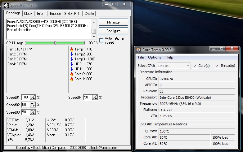

Hilfe... ich stehe glaub ich bald vor der Kernschmelze ;)....
Also: Core 2 Duo E8400 ( E0) wird bei mir unter Last 80°C + :(.
Kein OC, mit boxed Lüfter. Der Lüfter sitzt richtig. Liegts an was anderem V Core oder etwas von dem ich keinen Plan habe. ?
Siehe Screenshot... erbitte Hilfe.

@DerDude09
Für den Boxed ist die VCore@load eben zu hoch. ;)
Ich hab den Boxed noch nie verwendet, sind deine ca. 1870rpm des Lüfters die Höchstdrehzahl?
Aber ein besserer Kühler wäre sowieso angebracht.

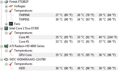

Danke für die Antwort Cyberpepi,
Habe 20 Minuten Prime Small FFts laufen lassen und komme auf 60 Grad bei Core 1 und 58 bei Core 2, mit Real Temp ausgelesen.
Habe auch auch den Hardware Monitor angehabt, da war eine Temperatur TMPIN0 bei 57 Grad, TMPIN1 bei 35 Grad. Sind das Mainboardtemps ?
Grüße
@DerDude09
Das ist eindeutig die Vcore 1.25Volt... ist zu Hoch, Evt. hast du im Bios etwas verstellt, oder Dem Motherboard passt die CPU nicht (BISO-Update), Das aller schlimmste (was ich jetzt mal nicht denke) Das Board ist kaputt...
könnte auch ein Auslese-Fehler sein, jedoch eben dieVcore sollt sicher nicht über 1.2Volt gehen@Stock !
@cyberpepi
Geb mir mal (pls) deine: WLP,CPU-Kühler,CPU-Lüfter,Gehäuse durch....
Lg Asus;)

Hier ein Bild vom Hardware Monitor.
Grüße

Bei TMPIN0 dürfte es sich um die MB Temperatur handeln, TMPIN1 ........?
TMPIN1 heißt bei mir AUXTIN und zeigt mir die gleiche Temperatur an wie für die HDD.
Das ist bei dir ja auch der Fall.
Ich muß allerdings gestehen das ich HWMonitor normalerweise nicht nutze.
Vergleiche einmal die Temperaturen mit Everest. ;)
MfG.
Danke für den Tipp,
Habs mit Everest verglichen TMPIN0 ist die CPU Temp, und TMPIN1 ist das Mainboard.
Thx again.
